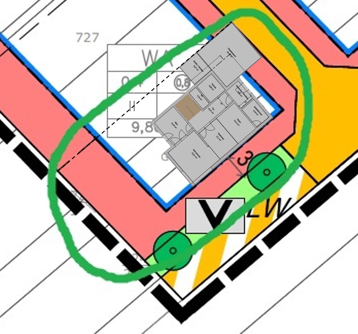

Habe mal in die Stellplatzsatzung der Gemeinde geschaut:
"(1) Garagen und Stellplätze müssen ohne Überquerung anderer Stellplätze ungehindert erreichbar sein.
(2) Ist für eine Wohnung mehr als ein Stellplatz erforderlich, kann dieser zusätzliche Stellplatz auch so hergestellt werden, dass der andere zu dieser Wohnung gehörende Stellplatz gefangen angeordnet ist."
Der Bebauungsplan sagt folgendes:
"Im allgemeinen Wohngebiet sind außerhalb der durch Baugrenzen festgesetzten überbaubaren Grundstücksfläche nur offene und überdachte Stellplätze mit einem maximalen Abstand von der Straßenbegrenzungslinie von 6,0m zulässig.
Garagen haben mit ihren Zufahrten einen seitlichen Mindestabstand zu Verkehrsflächen und öffentlichen Grünflächen von 1,50m einzuhalten."
Bedeutet für mich: für ein Einfamilienhaus (1 "Wohnung" im Sinne der Satzung) kann ich zwei Stellplätze hintereinander anordnen. Die 6m Abstand von der Straßenbegrenzungslinie für den weiter von der Straße entfernt liegenden Stellplatz sollten dafür ja ausreichen. Da nur offene und überdachte Stellplätze außerhalb der Baugrenzen stehen dürfen, scheiden Garagen wegen des schmalen Grundstücks wohl aus (außer ich würde sie ganz in den Norden des Baufensters setzen und das Haus dahinter)...
Nachdem ich noch mal darüber nachgedacht habe, wäre ein Doppelcarport wirklich nicht schlecht. Ich sehe aber nicht, wo ich das unterbringen könnte, außer eben direkt an der Straße und das Haus dahinter. Anders als die Garagen dürfte das Carport ja wohl direkt an die Straße und müsste nicht ins Baufenster = 3m Abstand halten?
RomeoZwo
RomeoZwo

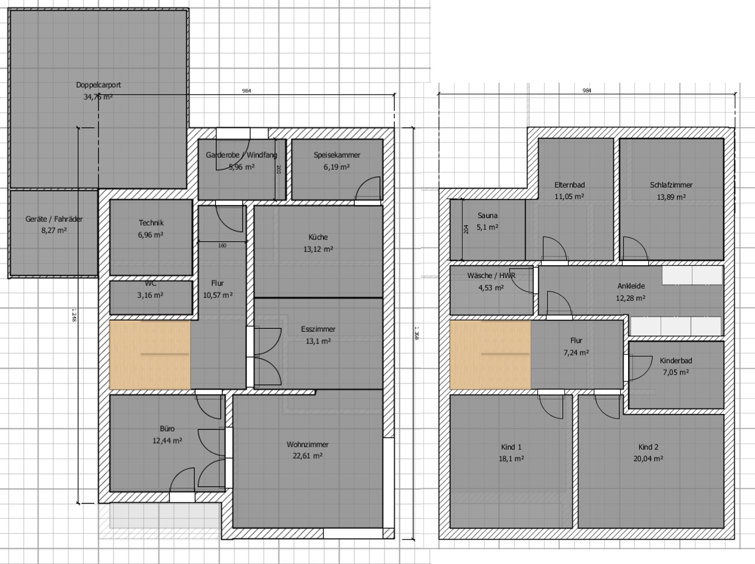

So, ich hab mal mit einem Doppelcarport (weil die 1,5m gelten ja nur für Garagen) und einem Eingang im Nordosten gespielt ...
Grün umkreiste Bauplan-Szene mit überlagertem Grundriss und farbigen Zonen.
Mit dem OG Grundriss bin ich allerdings noch nicht zufrieden. Den Hauswirtschaftsraum als Wäscheraum hab ich jetzt im OG, weil im EG durch das Carport-Eck der Platz gefehlt hat. Dadurch ist das OG aber leider etwas verschachtelt geworden. Die Kinderzimmer sind auch eher groß geraten, aber eine Verschiebung der Treppe würde das Büro wieder verkleinern. Oder auf das Gimmick "überdachter Außenbereich" vor dem Büro verzichten. Aber gerade ein kleiner Überdachter Terrassenbereich - muss auch nicht auf der Hauptterrasse sein - fehlt mir an unserem Haus.
Grundriss eines Hauses: linke Seite Wohnen/Küche, rechte Seite Schlafzimmer/Kinderzimmer, Bad Sauna.
Aber eigentlich wäre die Hauptterrasse doch nach Südwesten am schönsten, oder? Dann das Büro doch lieber wieder nach oben ... hab da schon wieder ne neue Idee ...
kaho674
kaho674
Also ich lese hier, dass jeder Stellplatz (außerhalb der Baugrenzen) - ob offen oder überdacht - einen Mindestabstand von 6m zur Straße haben muss. Aber wir können ja mal @Escroda fragen...?
