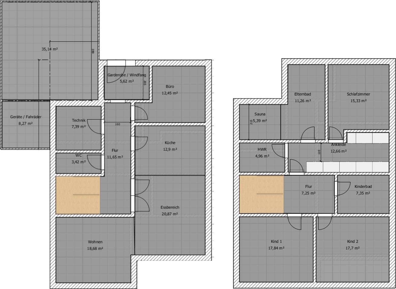

So, ich hab mal mit einem Doppelcarport (weil die 1,5m gelten ja nur für Garagen) und einem Eingang im Nordosten gespielt ...
Super, vielen Dank, dass du dir so viel Mühe machst! Das Carport und insbesondere der Abstellraum dahinter kann ich mir so gut vorstellen (falls es direkt an die Straße darf, siehe Diskussion oben). Ich teile aber deine Bedenken bzgl. verschachteltem OG. Und die Hauptterrasse nach Südwesten wäre in der Tat erstrebenswert - ob das Büro im EG oder OG ist, ist uns eigentlich wurscht

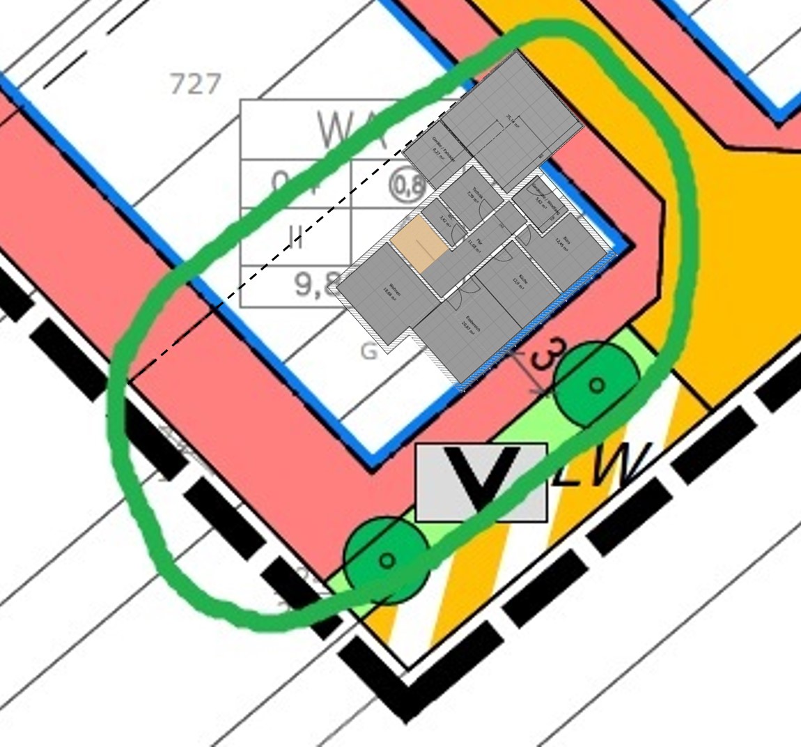

Ich denke, du beziehst dich da darauf - da würde ich aber nicht davon ausgehen, daß es für ein Einfamilienhaus gilt.
Ich bin mir recht sicher, dass das für ein Einfamilienhaus gilt, denn die Anlage zur Stellplatzordnung kennt kein "Einfamilienhaus" sondern nur "Wohngebäude [...] mit bis zu zwei Wohnungen". Das Einfamilienhaus ist daher für mich ein Wohngebäude mit einer Wohnung - daher müsste der Absatz 2 auch hier gelten. Aber wie schon geschrieben, dass muss ich einfach bei der Gemeinde abklären.
Freikaufen ginge laut Satzung auch, ist aber vom Preis her nicht sonderlich attraktiv (10.000 Euro pro Stellplatz) - und ich hätte ja auch gerne 2 Stellplätze, wenn sie sich denn umsetzen lassen...
RomeoZwo
RomeoZwo
Haus ist etwas an die Straße gerutscht (0,5m) und der überdachte Terrassenbereich ist jetzt an der Südspitze. Büro wieder im Osten und Wohnzimmer im Westen.
Builderbob
Wie wichtig ist denn die Speisekammer? Ist die entstanden weil da halt noch Platz war oder weil ihr eine wollt. Über den Sinn in modernen Häusern eine Speisekammer zu haben wurde hier ja auch schon viel diskutiert ..
Wir hätten schon gerne eine, jedenfalls für sperrigere Dinge wie Getränkekisten, Milchkartons usw. - die Speisevorräte könnten wegen mir auch in den Küchenschränken verschwinden (meine Frau hätte die Sachen aber gerne alle in der Speisekammer)
