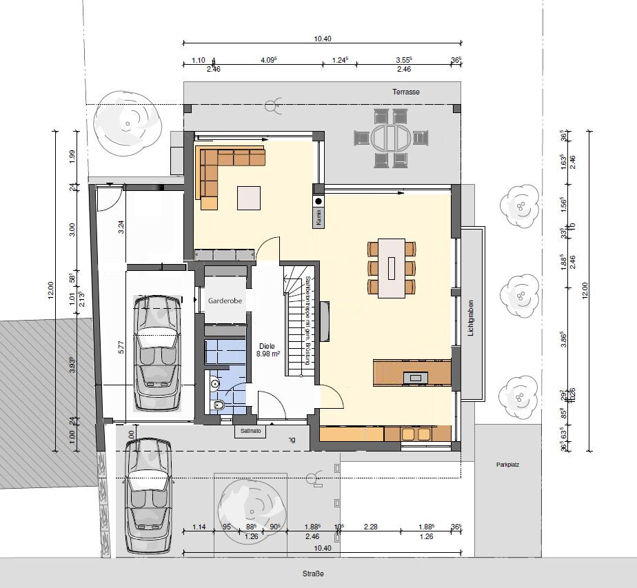

Ja das stimmt, wir versuchen unsere Wünsche zu papier zu bringen und dabei die Architektin des BUs nicht verrückt zu machen. Aber zumindest sind wir jetzt bei einer Version die schonmal eine gewisse "Wärme" erzeugt. Meine Hauptprobleme sind gerade die Diele, die quasi gar keinen Platz hat für Schuhe, Jacken etc. Alles andere sind "Feinheiten".
Ich kann natürlich die Garagenbreite opfern, aber ich befürchte auf der linken Seite eh mehr Abstand zum Nachbar nehmen zu müssen als eingezeichnet, daher haben wir gerade nur theoretisch 3,80m. Das werden eher 3,40m werden.
Ja wie gesagt ich will keine Wand mit Kinderzimmer teilen müssen und finde den Ausblick aus der Wanne raus sinnvoller als aus dem Schlafzimmer. Aber ich befürchte das die überdachte Terrasse im EG das Bad auf der Seite verhindert. Dann muss man vielleicht mit einer dickeren Wand zwecks Schalschutz arbeiten zum Kinderzimmer hin.

Ich würde dem Bad/Schlafzimmertausch weniger hinterherweinen als der derzeitigen Dielensituation. Man kommt derzeit rein und hat nur Türen/Treppe kein Platz für Schuhe, oder Fußmatte, etc

06.07.20 17:02
Hallo Murmelstein,
wir haben auch so ein leicht trapezförmiges Grundstück und haben eine maßgefertigte trapezförmige Garage in Holzständer-Bauweise. War nicht teurer als eine Fertiggarage und nutzt den Platz optimal aus.
Warum schiebst Du die Garage nicht auch bis an die Grenze (dieser Schmutzstreifen ist eh nicht erlaubt?) und rückst das Haus nicht so stark ein. Dann erhältst Du deutlich mehr Platz in Küche und Esszimmer. WZ wird etwas kleiner, kannst Du aber anders (besser) möblieren. Neben dem Kamin will man nicht sitzen, man will ihn aber sehen können.
Und wegen Deinem Dielen-Problem: Mach den Abstellraum zur großzügigen Garderobe. Du hast einen riesigen Keller und eine große Küche! Durchgang zur Garage würde ich evtl auch noch streichen. Kommst ja auch so trockenen Fußes ins Haus.
Im OG legst Du die Treppe auf die andere Seite, also an Kind 3 und Kinderbad an. Der Austritt ist dann rechts. Dann passt das übereinander.
