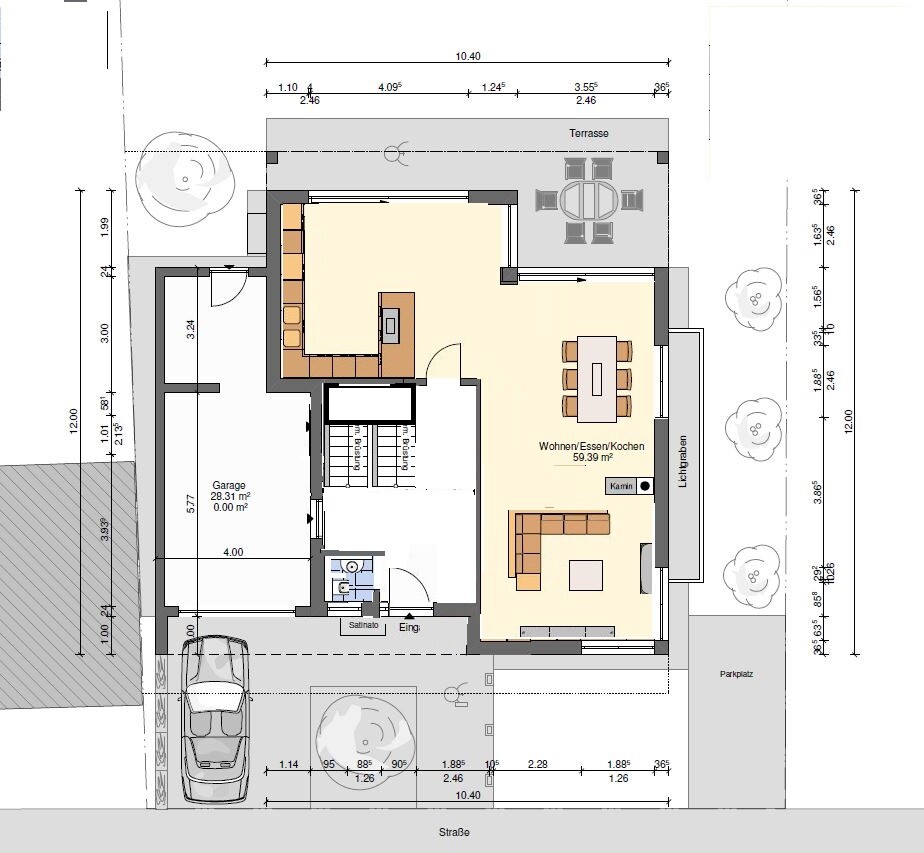

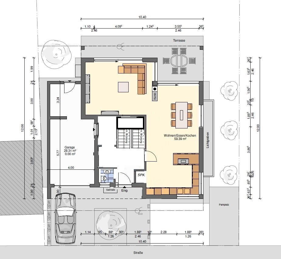

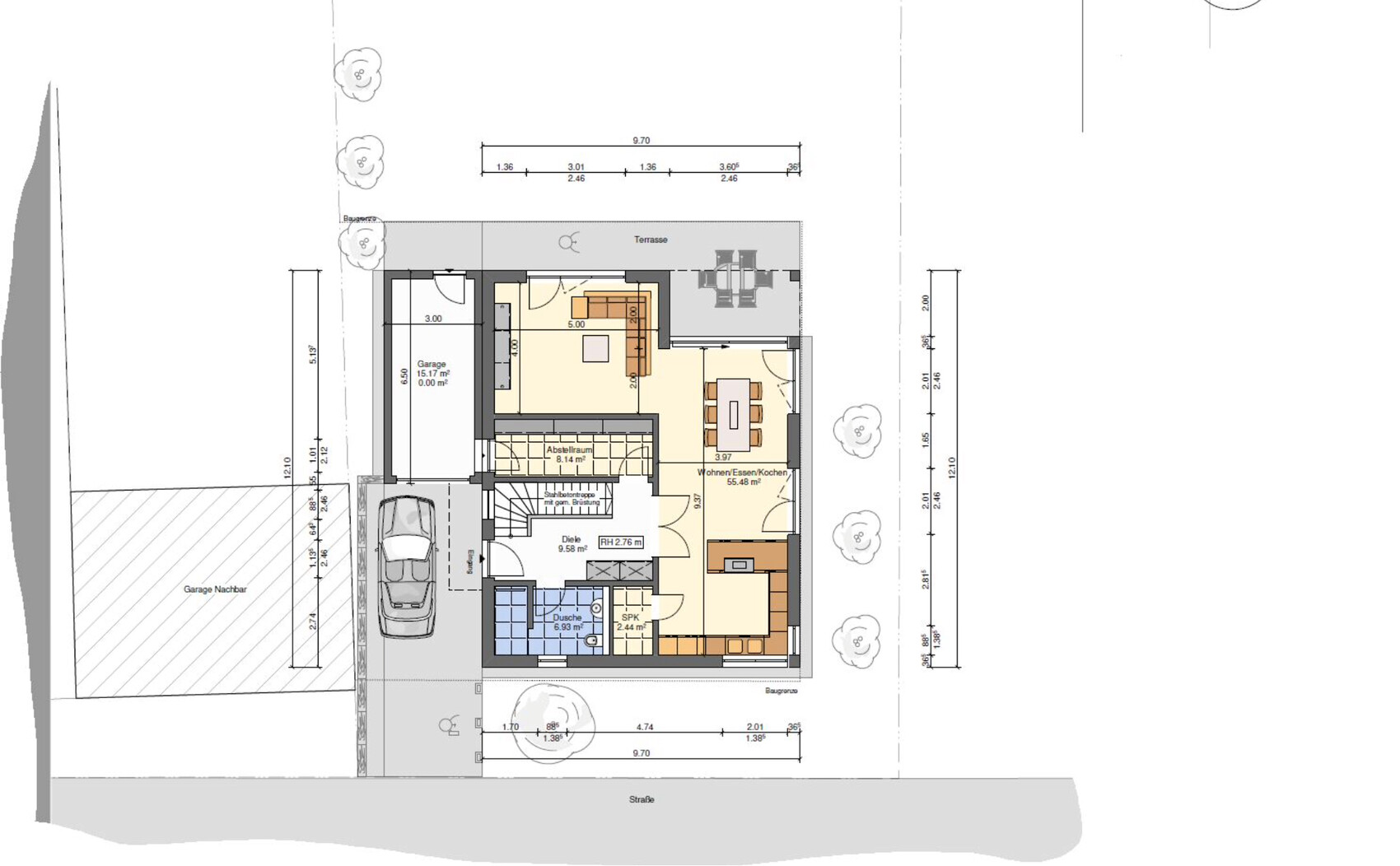

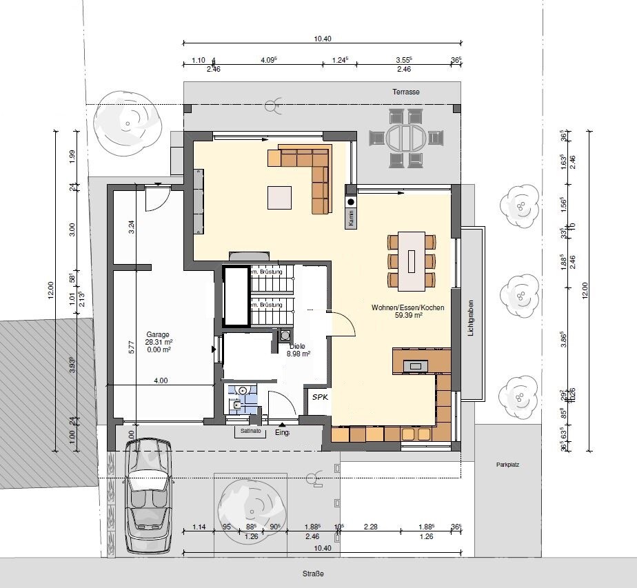

Ich habe mangels richtigem Rechner heute in Paint mal gebastelt. Ist es vollkommen seltsam die Küche zum Garten hin zu bauen und das Wohnzimmer auf die Nordwestseite? Ich hänge mal mein Gebastel hier an. Vielleicht interessiert es noch jemanden.
Für mich nicht!
Es kommt doch drauf an, was du im Wohnzimmer möchtest. Für mich besteht der Wohnbereich aus Sofa und Fernsehecke. Ein Bereich, den wir nur privat nutzen, nicht mit Familie, Freunde, Bekannte etc. Wohnzimmer heißt für uns Rückzugsort, den Tag beenden. Insofern finde ich eine lichtärmere Ecke hervorragend dafür geeignet.
Die Küche hingegen, das Herzstück des Hauses, zentraler Umschlagsplatz für alles und jeden, ist meiner Meinung nach richtig mit Zugang zum Garten auszurichten.

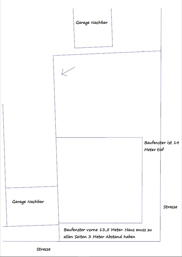

Murmelstein schrieb:
Ansonsten sind die Himmelrichtungen zu sehen, das Baufenster und die Nachbargaragen sowie die Strassen. Also welche Angaben fehlen denn euch?
Schau mal, was Du hier abgeliefert hast im ersten Post. Es ist jetzt ein Screenshot, oben rechts wäre noch der Nordpfeil, eine Himmelsrichtung, eine Straße, eine Navhbargarage... das alles benennst Du in Mehrzahl.
Es ist letztendlich egal, aber Dein genanntes Baufenster sehe ich immer noch nicht (auf dem Handy), das wäre aber sinnvoll für das Hausformat, genauso wäre interessant, was das für eine Straße ist: Durchfahrt in einem Beubaugebiet, Sackgasse, wieviel Nachbarn oder Fremde gehen da lang?
Ist denn schon alles bebaut, hat der Nachbar auch ein Haus zur Garage, das Dir die Sonne nehmen könnte?
Ich sehe noch nicht einmal das Grundstück. Es mag für Dich alles klar zu sehen sein, weil Du es kennst, wir sehen eine etwas angegraute Fläche, die sinngemäß Pflasterung darstellt. Wieviel Platz rechts bleibt, ist nicht erkennbar. Es kann auch sein, dass ICH den Wald vor Bäumen nicht sehe, ist auch schon vorgekommen. Die anderen Posts sehen ja nicht anders aus.

Ich hatte das hier schonmal hier im Thread gepostet, aber das ist das Grundstück mit Baufenster und den Nachbargaragen. Einziges Nachbarhaus sitzt neben der linken Garage. Sonst keine Nachbarhäuser im Umkreis von 30 Metern, die mir Sonne nehmen können. Der Pfeil richtung Norden ist hier auch drin.

Das mit den 3 Waschbecken war mehr lustig als ernst gemeint. Meine Planering behauptet felsenfest, dass die gerade Treppe an der Position den besten Grundriss im OG ergibt. Da ich keine Tools habe um es umzuplanen hatte ich auf eure Hilfe gehofft. Die Garagenbreite und das Baufenster geben hier ja einfach schon viel vor. Die Zimmer im OG waren unsere Vorgabe und das ist auch das einzige was uns erstmal wichtig war: 3 Kinderzimmer, Getrennter Elternbereich mit eigenem Elternbad. Keller: 2 Büros und gegebenenfalls kleiner Hobbyraum.
Im EG haben wir einfach glaube ich nicht so unendlich viele Möglichkeiten.
