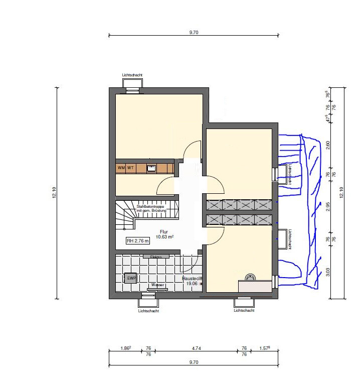

Ja genau so meinte ich das. Dann entstehen 2 gleich große Büros und der Fitnessraum würde diese sinnlose kleine Ecke verlieren. Allerdings sind die Büros recht klein, wenn sie zusätzlich noch als Gästezimmer herhalten sollen. Eine Alternative wäre wie hier im Anhang - mit separatem Waschkeller. Da könnte man einen Wäscheschacht von eurem Bad aus einplanen. Wegen Garage ist da kein Fenster möglich. Wenn man eine Kontrollierte-Wohnraumlüftung hat, braucht man das aber auch nicht. Wir haben zB in Abstellräumen, Technik und Waschkeller auf Fenster verzichtet und das funktioniert tadellos. Der Grund: Ich hasse Lichtschächte, zum einen weil sie die Terrassen und Gartengestaltung erschweren und zum anderen, weil man sie sauber machen muss und ich eine Spinnenphobie habe Ach ja, und wenn ihr da wirklich täglich arbeiten wollt, macht in jedem Fall große Fenster und eine Anböschung wie bereits empfohlen. Eine Treppe braucht es mE nicht.

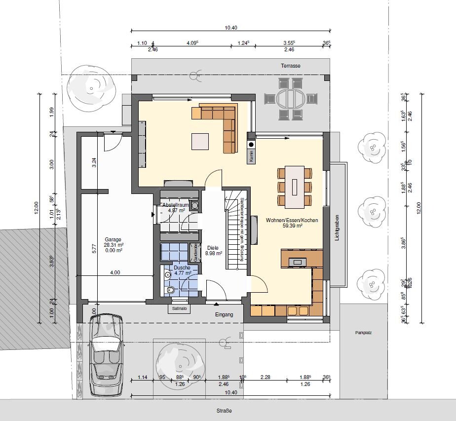

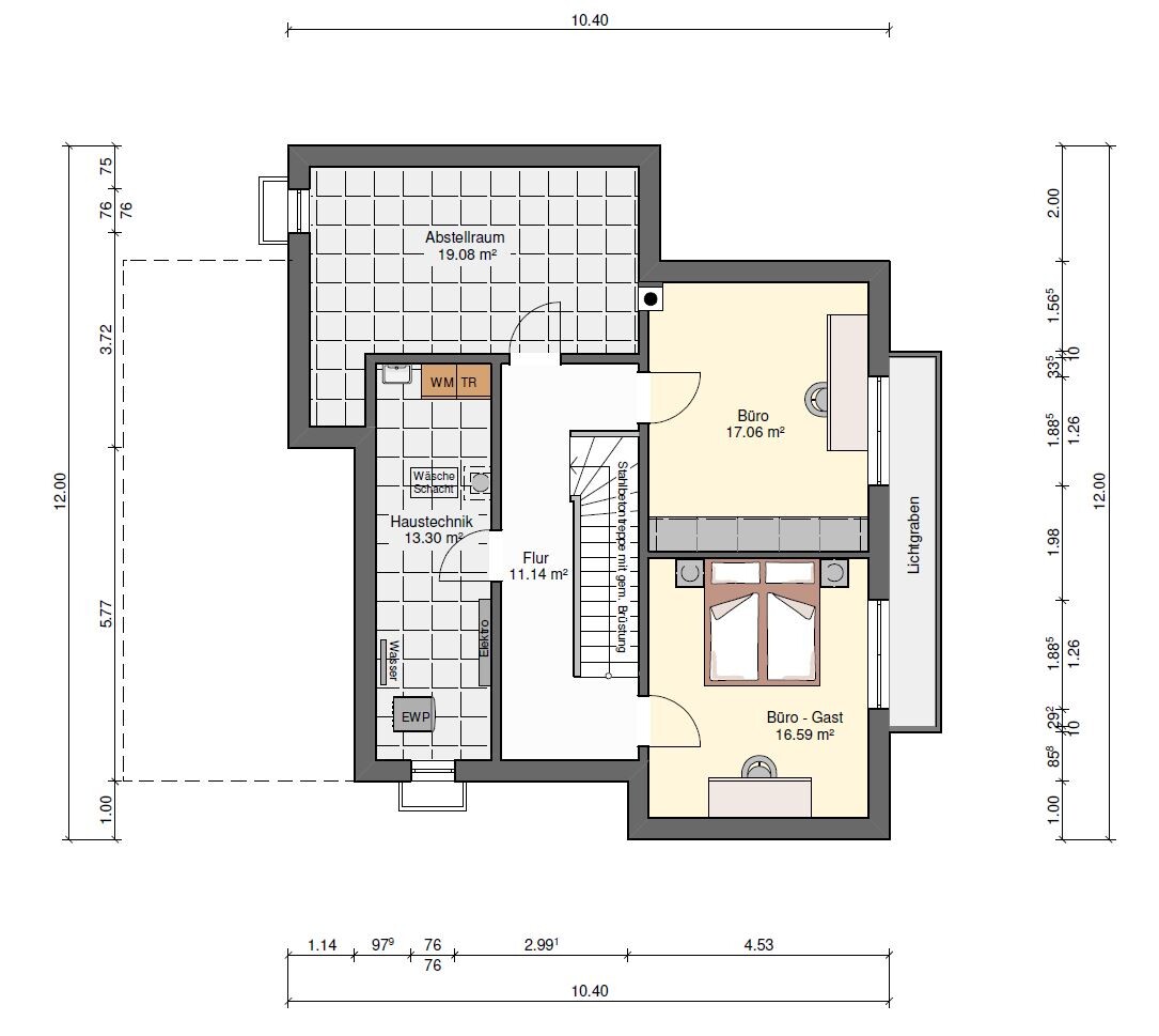

Wir haben nun weiter geplant. Nächste Woche soll es weiter gehen.
Ich glaube die überdachte Ecke ist durch den Pfosten nicht wirklich zu gebrauchen. Ob es ohne Pfosten geht werde ich anfragen. Habe das im Garten mal ausgelegt und Tisch mit 6 Stühlen hingestellt. Ist sehr eng.
Garderobe für 5 Menschen ist zu klein. Ich werde bitten das Gästebad so klein es geht auszuführen.

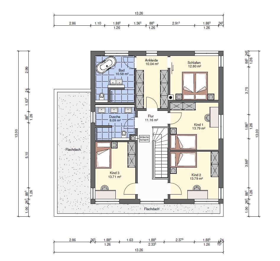

Ankleide ist eigentlich so ganz nett, da wir nie wirklich gleichzeitig aufstehen und so man seine Ruhe hat. Ist aber bestimmt gleich hier zerrißen
Garage ist nun definitiv gross genug für ein Auto und Fahrräder an der Seite. Gartenschuppenanbau würde ich sogar noch etwas länger gestalten.
Ob es helfen würde eine Podesttreppe zu nehmen? Spart das Raum in der Diele?
Was meint ihr?

Meint ihr man kann das Elternbad und Schlafzimmer sinnvoll tauschen? Wasserüber diesem Erker?
I
Ibdk14
06.07.20 08:07
Warum willst du tauschen? Die Anordnung scheint mir gut so.
