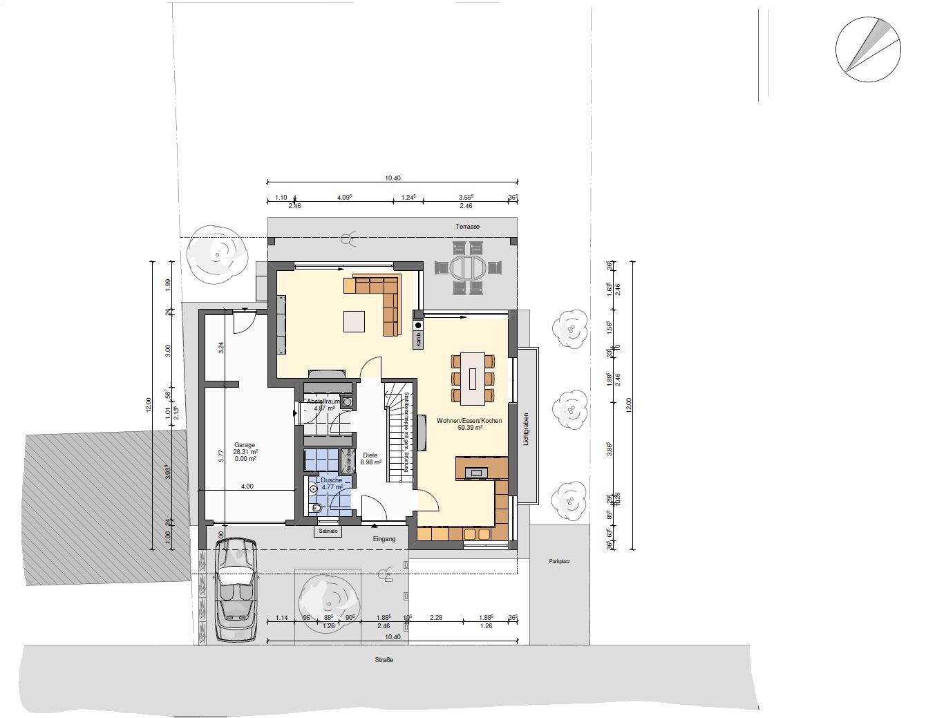

Hi,
die Baugrenzen und Grundstück sind auf der Planung doch zu sehen, oder nicht?
Ich versuche die Tage noch Bilder zu machen am Grundstück selbst, zeitlich schwierig im Moment.
Wir hatten bisher mit dem BU nur geredet zwecks Vergleichsangebot. Die Planung im ersten Post kam nach dem Erstgespräch zustande. Danach haben wir 30 Minuten lang Feedback gegeben und es kam das hier bei raus. Uns wurde gesagt, wenn wir uns für ein Bauunternehmen entschieden haben (haben wir nun), dann können wir richtig los planen. Ist auch klar, dass man keine Architektin einfach so frei räumt.
Das andere Problem ist natürlich, dass man nicht genau weiß was man will, aber relativ schnell sieht, was man so nicht haben will . Ich denke das muss ein iterativer Prozeß sein.
Meine Gründe gegen freien Architekten sind gefallen durch Erfahrungen von Freunden und Verwandten. In vielen Fällen hätte ich es geistig nicht verkraftet und wäre direkt mit einem Burnout auch arbeitsunfähig geworden. Bau kann sehr belastend sein. Wir wollen während des Baus einen Baubegleiter haben, der den BU kontrolliert, da wir in den letzten Jahren zu viel Streß im Leben hatten und es einfach so stressfrei wie möglich gestalten müssen.
Andere würden sagen: "dann lasst es lieber sein, stressfreien Bau gibt es nicht", aber ich glaube es gibt da schon genug Möglichkeiten.
Grundriss eines Einfamilienhauses: Wohnzimmer, Küche, Essbereich, Bad, Garage und Terrasse.

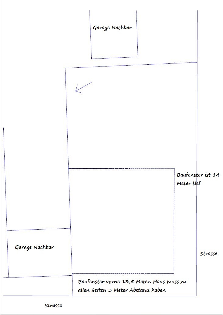

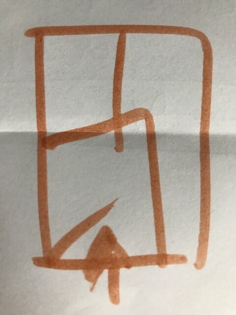

Zum Lageplan: ok... hier kommt mein Grundrissvorschlag:
Ist das ein versteckter pädagogischer Anschlag?
Nicht dass ich dich beleidigen wollte mit irgendwas, aber scheinbar habe ich es ja... was ist ein Lageplan? Das leere Grundstück mit Baufenster?
Mehr als das habe ich gerade nicht zur Hand. Ich kann mir den Bebauungsplan nachher nochmal runterladen und dort die Grundstückslage anonymisieren....
Grundstückslageplan: Hausgrundriss, Nachbar-Garage, Straßenrand, Baufensterabstände.
