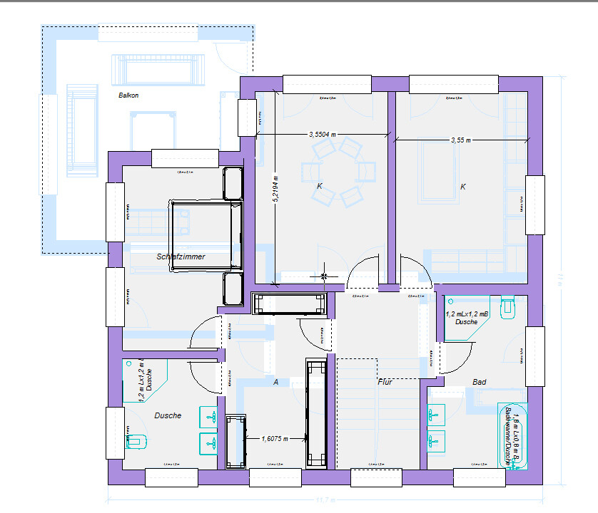

Zum Grundriss:
Irgendwie finde ich Oben und Unten nicht so stimmig... Da springt der Funke nicht über...Mmh, Schade. Dann gefällt Dir der vermutlich auch nicht, weil sehr ähnlich:(Gelände mal weggelassen, dass ist sehr aufwendig und letztendlich immer das selbe.)
Aber kein Problem. Zumindest wissen wir, was Du nicht willst. Das ist auch was wert.

kaho674 schrieb:

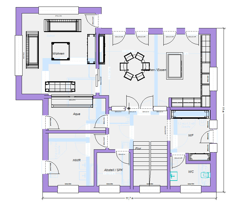

Mmh, Schade. Dann gefällt Dir der vermutlich auch nicht, weil sehr ähnlich:Doch! Halt! Warte! Der Elternteil (Schlafzimmer/Ankleide/Bad) ist perfekt! Der beste den ich bisher gesehen habe...Insgesamt ist das OG schon sehr gut. Nur zwei Sachen würde ich ändern: Die Kinderzimmer sind etwas schlauchig und die offene Lese/bastle-Ecke für meine Frau fehlt (das was ich am Anfang fälschlicherweise als Galerie bezeichnet habe). Diese Ecke ist ihr wichtig und ich bekomme "mein" Kinderbad nur, wenn sie ihre Ecke bekommt Da ich aber nicht auf ein Kinderbad verzichten werde, MUSS diese Ecke her!

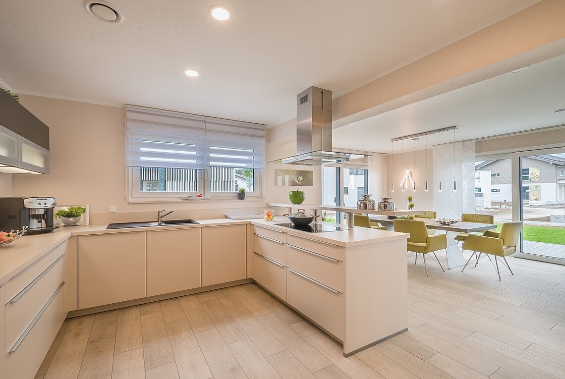

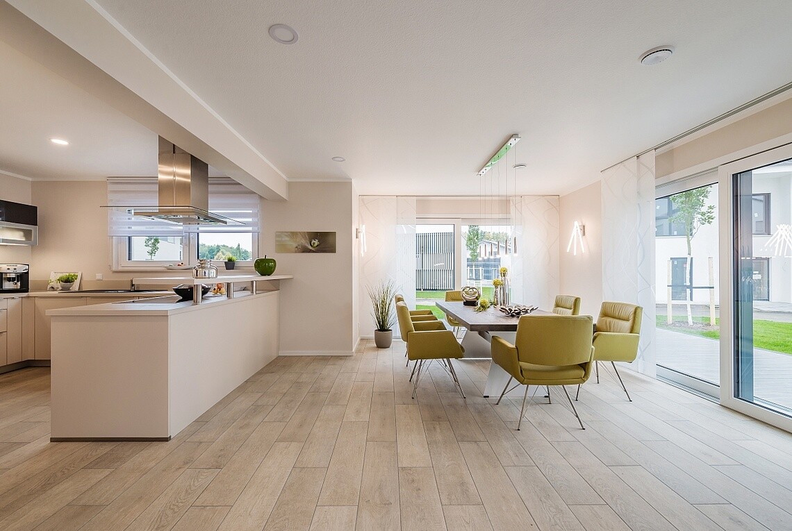

Beim EG müssen wir Küche/Essen und TV spiegeln. Ich weiß, die Küche "gehört" in die Nähe des Eingangs... Wir finden es andersrum aber einfach viel stimmiger. Ein gutes Beispiel wie wir uns Küche/Essen vorstellen ist beim Musterhaus Modena von Rensch-Haus (siehe Bilder). Ob als U-Küche oder mit Kochinsel ist egal. Aber die Ausrichtung finden wir einfach top.

Traumhaus2020 schrieb:
Der Elternteil (Schlafzimmer/Ankleide/Bad) ist perfekt! Der beste den ich bisher gesehen habe...Nicht perfekt, aber gut zoniert.Die Ankleide sollte man etwas anpassen, dass sie mehr Schränke auf weniger Raum aufnimmt.
Die Kinderzimmer sind etwas schlauchigSind sie ganz und gar nicht.3x4 ist ein gutes Verhältnis, genauso wie 3,50x5,00
Da ist nichts schlauchig.
Ich weiß, die Küche "gehört" in die Nähe des Eingangs...Nein, da hier keiner ein langgezogenes Schloss baut, gehört die Küche eher Richtung Terrasse, wo man mal den Rosmarin erntet.Allerdings Zweifel ich gerade über die Budgetsache: habe Eure Vorstellung nicht mehr im Kopf, aber wenn jetzt die Kosten einer Auffahrt zur Sprache kommen.... ?!?
