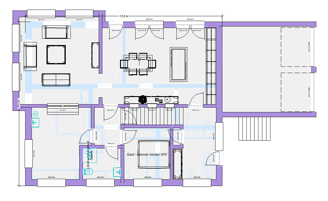

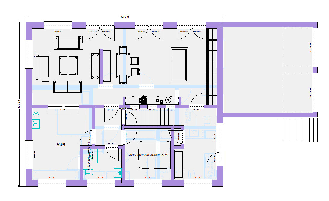

14.02.19 21:24
Ein wenig Toronto vielleicht?:
Grundriss eines Hauses mit mehreren Zimmern inkl. Bad, Ankleide, Küche, Flur und Treppen.
Grundriss eines Hauses: Wohnzimmer, Küche, Essbereich, HWR, Gästezimmer, Bad, Treppenhaus, Garage
Gast könnte man optional von der Diele zugänglich machen als Abstellraum bzw. Speisekammer.

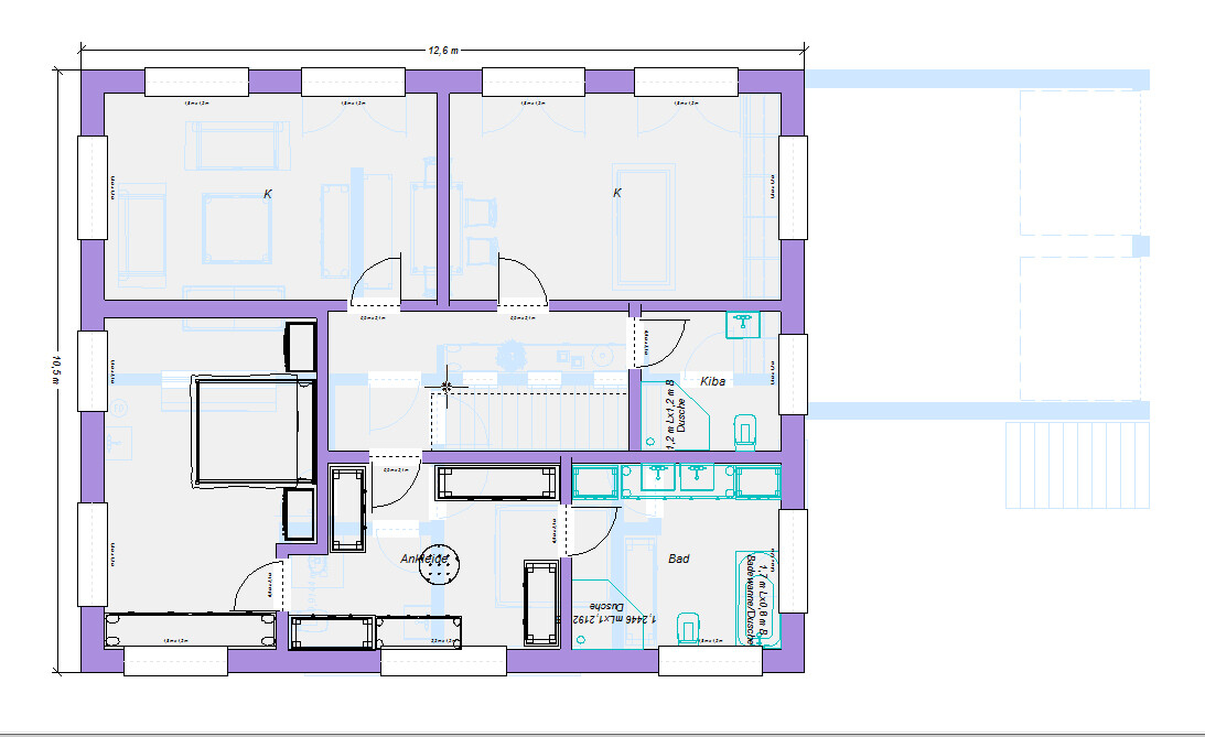

Die Grundfläche ist gegenüber dem Ausgangsentwurf moderat. Vielleicht leistet man sich noch den kleinen Erker, der ja ein Herzenswunsch war:
Grundriss eines Hauses: Wohnzimmer, Küche, Essbereich, Flur, Schlafzimmer, Bad, Treppe, Garage.
