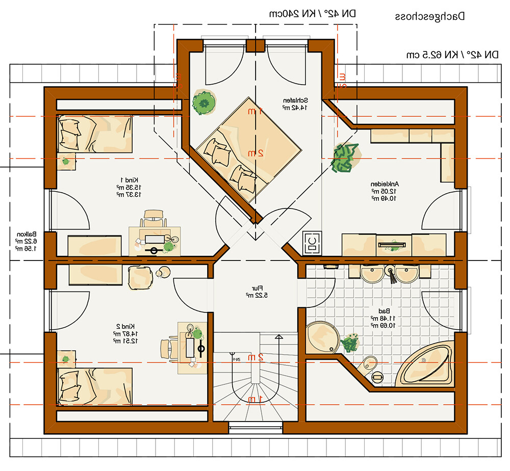

Barcelona von Rensch-Haus - Kniestock 63cm - ich hab schon mal den Eingang versetzt und das Haus gespiegelt. Ob hier allerdings die Podesttreppe Platz findet - keine Ahnung. Küche und ehemaliges Büro kann man bei Bedarf tauschen.
Dachgeschoss-Grundriss: zentraler Flur mit Treppen, mehrere Zimmer, Bad, Küche und Wohnzimmer.
Von oben gezeichneter Grundriss: Wohnzimmer, Essbereich, Küche, Bad, Flur, Treppenhaus.

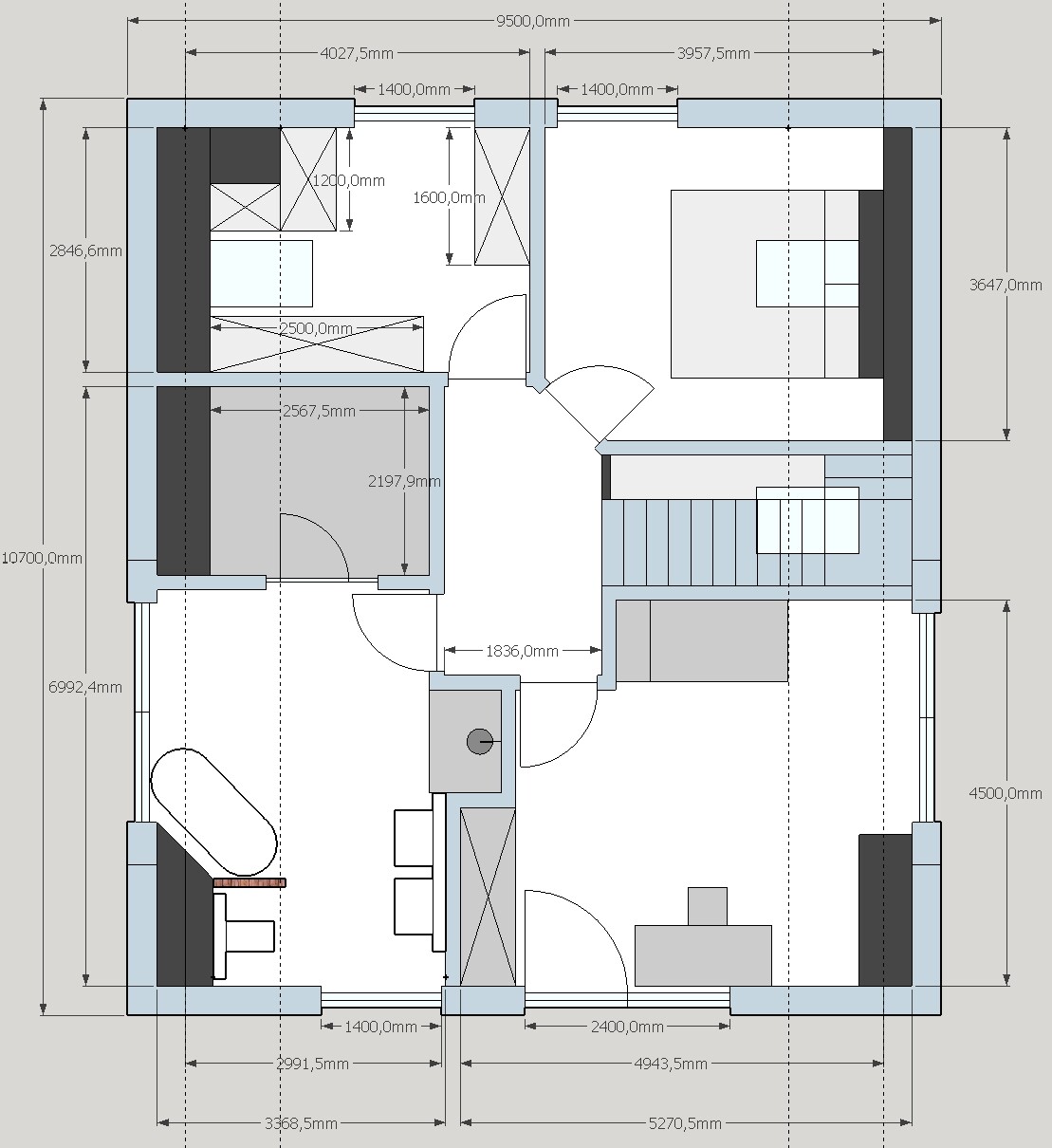

Eine Diskussion ohne OG wird wohl wenig Feedback bringen, weil es nahezu sinnlos ist. Ich sehe auch nicht, dass man bei der gewünschten Zimmerzahl im OG mit dieser Grundfläche auch nur annähernd auskommt, da der Kniestock dafür zu niedrig ist.
4 Zimmer immer noch zu viel im OG? Ankleide ist ja nur ein "halbes". Das heißt es müssen rund 72m² (Kniestock auf 1,30m "bereinigt") verteilt werden. Es soll ja ein kleines Einfamilienhaus werden und kein Königspalast. Ich habe schon in Wohnungen gewohnt mit weniger Quadratmetern.
Hier der Grundriss vom OG. Das große graue ist eine Sauna, die in der Wand verschwindet:
Grundriss eines Hauses mit Innenräumen, Türen, Treppenhaus, Möbeln und Maßangaben
Bad: 15,6m²
Sauna: 5,7m² (bei 2m Höhe 4,2m²)
Kinderzimmer: 20,3m²
Flur: 6,2m²
Schlafzimmer: 13,7m²
Ankleide: 10,8m²
Warum siehts so aus?
- Giebel für Räume genutzt die man oft nutzt
- Schlafzimmer nicht an Treppe oder Kinderzimmer anliegend
- sehr schöner Ausblick von Sauna aus
- Kinderzimmer nun sehr großzügig, dafür extra Büroraum im Keller

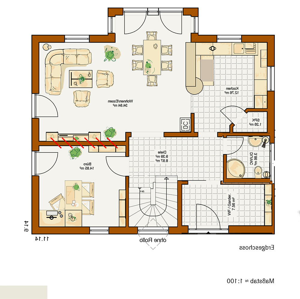

An diesem Rensch-Haus haben wir uns fürs EG orientiert

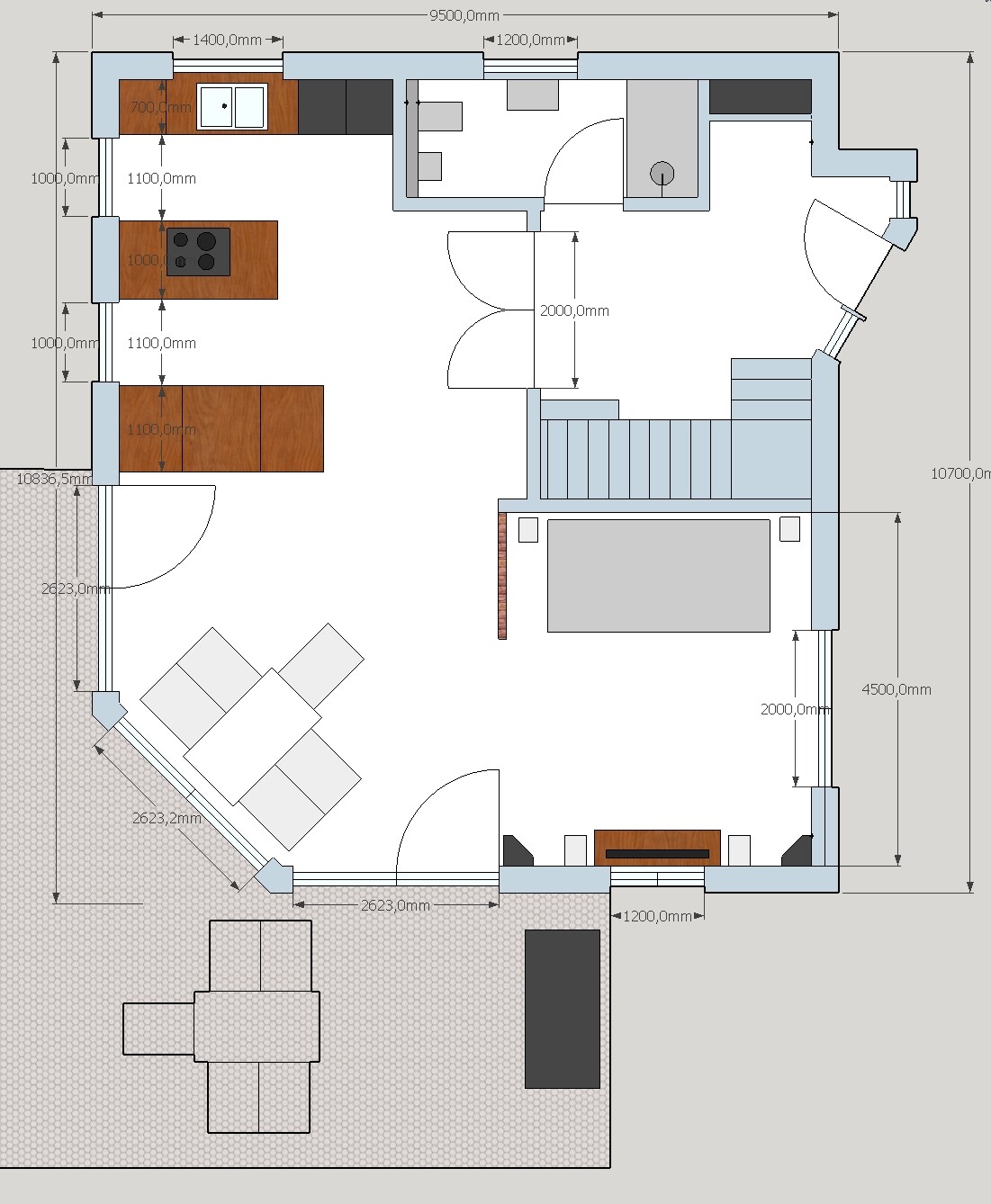

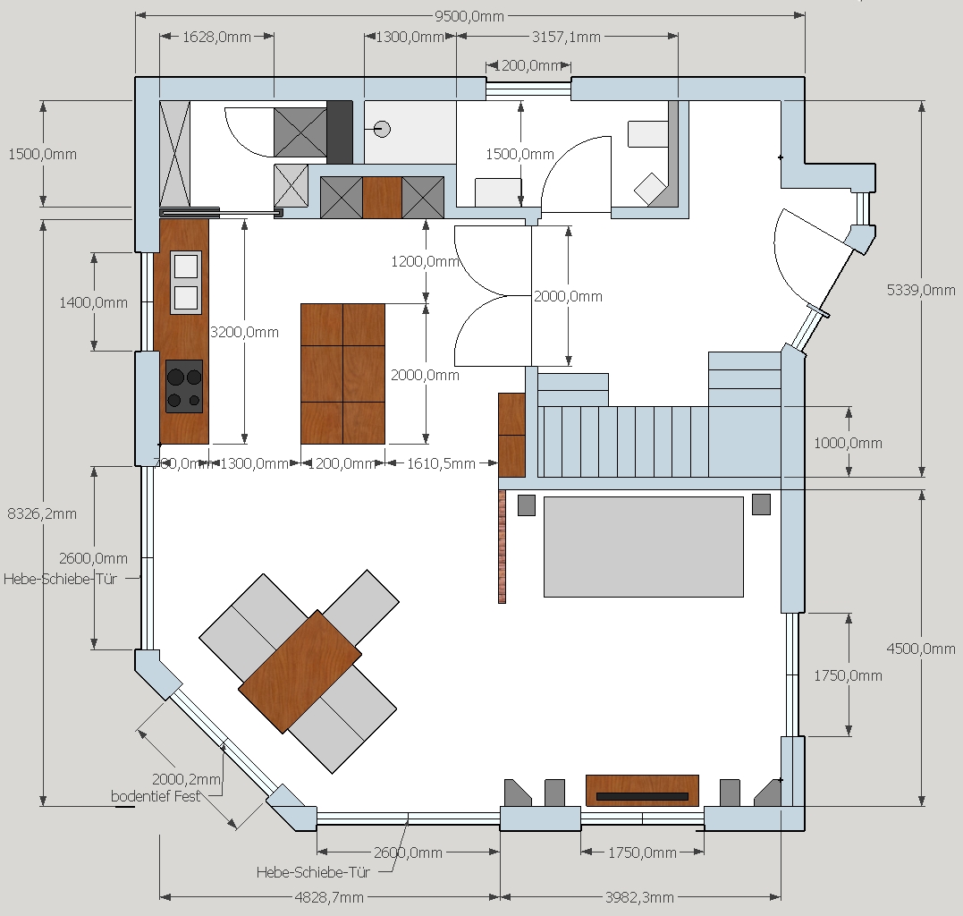

Wir haben heute noch ein wenig im EG optimiert. Die Küche ist etwas zusammengeschrumpft in der Länge, dafür jetzt mit nur einer Insel aber Waschbecken am Fenster. Kühlschrank und Backofen/Mikro sind in der Wand mit Ablagefläche dazwischen. Zusätzlich gibts noch eine Speisekammer, wo auch unser Gefrierschrank steht.
Grundrissplan eines Wohnbereichs: Küche links, Essbereich unten, Treppen und Türen, Maßlinien
Gute Nacht zusammen
kaho674
23.04.18 07:28
Mir gefällt es, bis auf den schrägen Eingangsbereich. Was genau soll der bringen? Dieses Miniteil braucht dann ein Dach, was aufwendig und unverhältnismäßig teuer wird. Die Schräge am Esstisch würde bei mir auch noch raus fliegen, aber das ist Geschmackssache.
