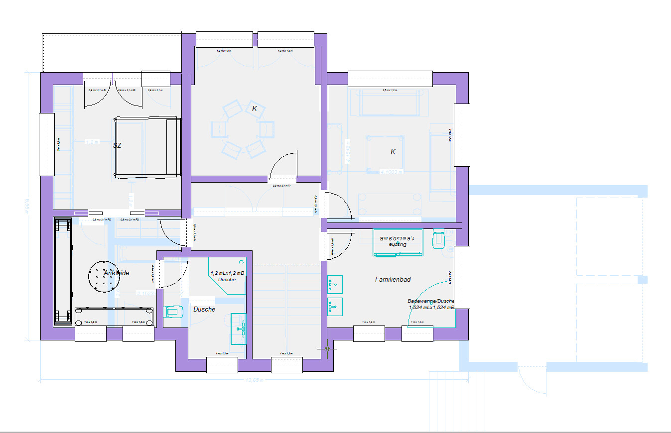

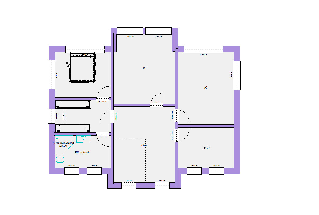

Das Schlafzimmer in den Osten zu zwingen fällt mir hier schwer, da dann der Elterntrakt verhältnismäßig eng wird. Zudem stünde das Bett unterm Fenster - man kann zwar das Fenster weglassen, aber das schadet der Außenansicht. Mh. Wieso muss man noch mal nach Osten schauen im Schlafzimmer?
Grundriss einer Wohnung mit zwei Küchen, Flur, Bad und Elternbad
Grundriss eines Hauses: Wohnen, Kochen/Essen, Entrée, HWR, WC, SPK, Garage.
Aber ich will das Ding nicht zum Anschlag ausreizen. Dazu ist es zu langweilig. Also Papierkorb.

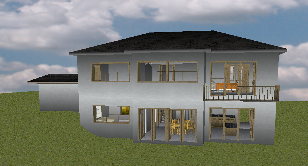

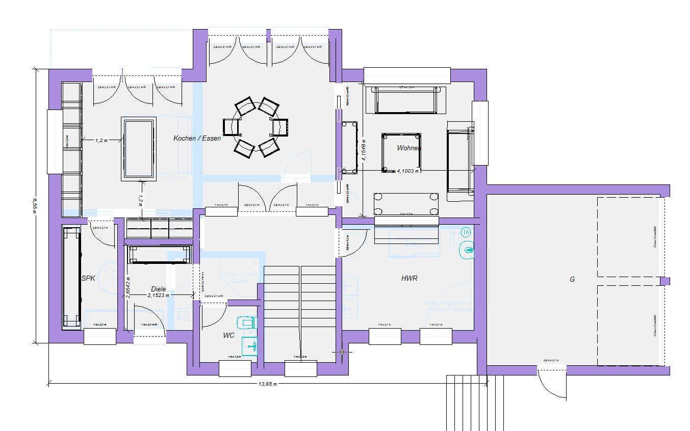

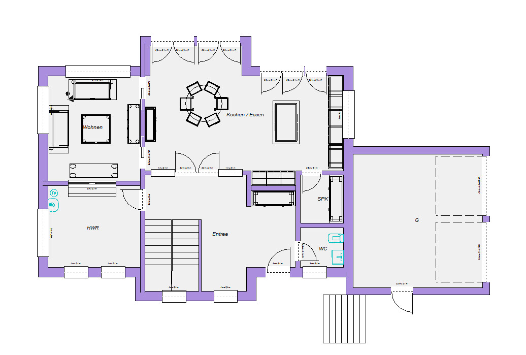

Man könnte natürlich alles spiegeln, damit das Bett im Osten steht:
Grundriss eines Hauses: Schlafzimmer, Ankleide, Dusche, Flur, zentrale Küche/Essbereich.
Grundriss eines Hauses: Kochen / Essen, Wohnen, Diele, WC, HWR und Garage (G).
Zweistöckiges Hausmodell unter Bau mit offener Fassade, Treppe, Essbereich und Balkon
Aber dann trottelt man am ganzen Haus vorbei bis zum Eingang und die Garage nach unten holen find ich auch blöd.
Na ich bin mal gespannt, was noch so für Vorschläge kommen.
