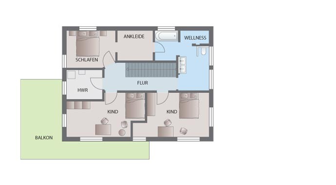

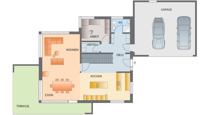

Werde es mal heute Abend ausprobieren und die neue Idee hier veröffentlichen.
Zum Beispiel etwas in diese Richtung.
Kitzlinger Haus Dornhan
Grundriss Obergeschoss: Schlafen, Ankleide, Wellness, Flur, HWR, zwei Kinderzimmer, Balkon.

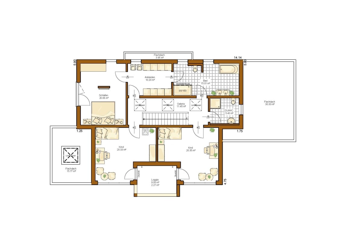

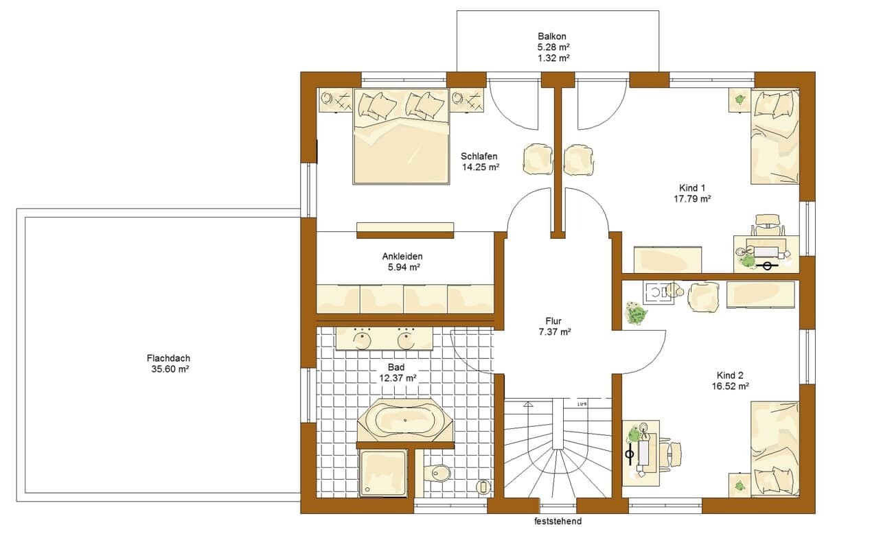

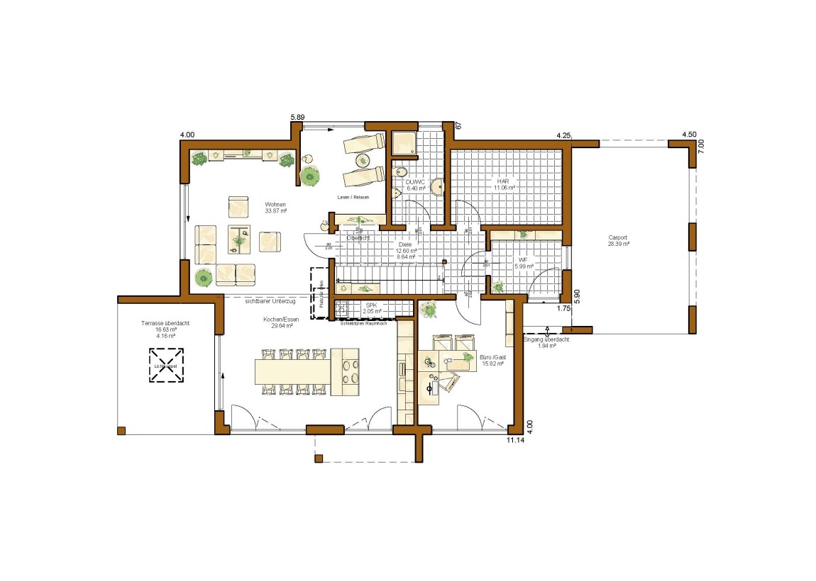

Na Ihr kriegt das schon raus. Hier noch ein Vorschlag von Rensch-Haus mit dem Sydney. Da könnte man eine Extratür zum Büro von außen planen, damit Besucher nicht durch's Haus müssen.
Grundriss eines Hauses mit Wohnzimmer, Küche, Büro, Terrasse und Carport.
Grundriss einer Wohnung mit Schlafzimmer, zwei Kinderzimmern, Küche, Bad, Loggia.
Vielleicht etwas groß und noch nicht perfekt für Euch, aber zum Ideen sammeln durchaus geeignet.

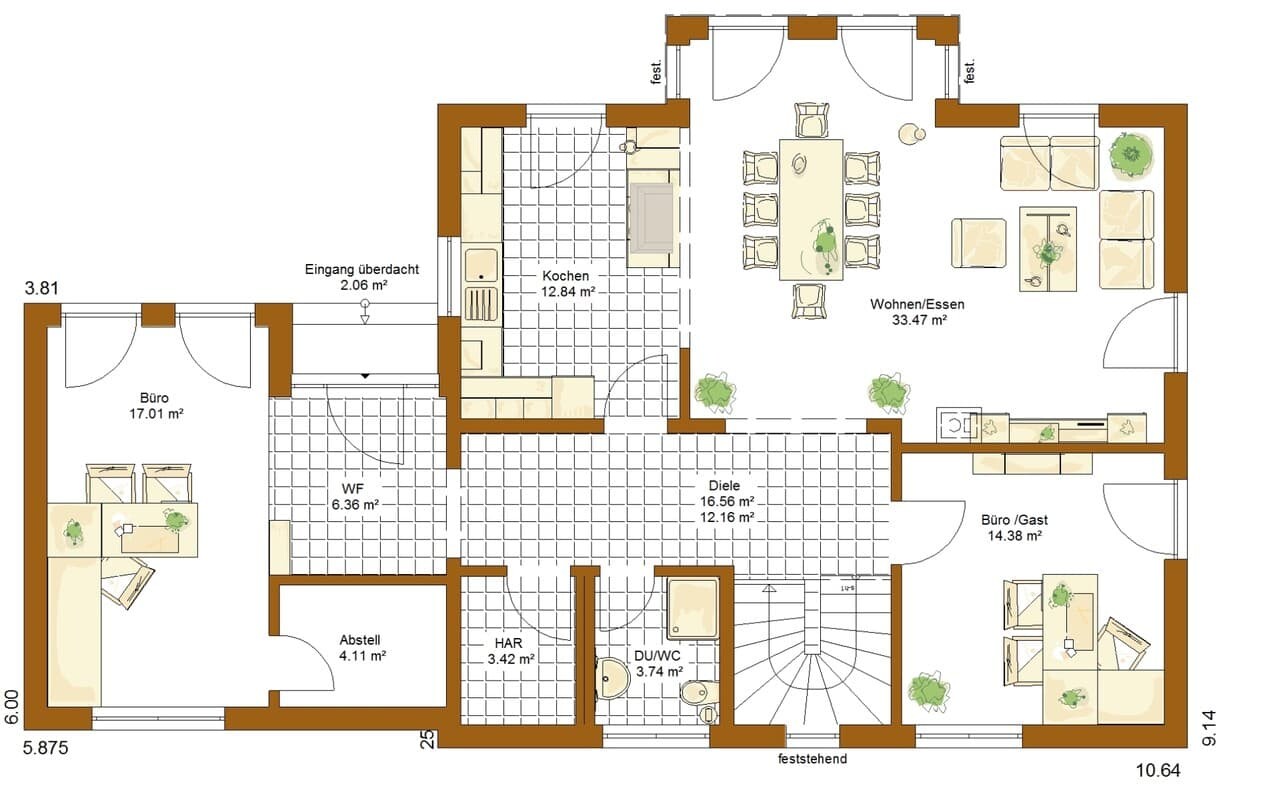

27.04.18 06:57
Finde beim Rensch-Haus Orlando ist der Eingang für Büro/Wohnen gut getrennt
kaho674
27.04.18 07:27
Ja, auch nicht schlecht - ich bin mal so frei.
