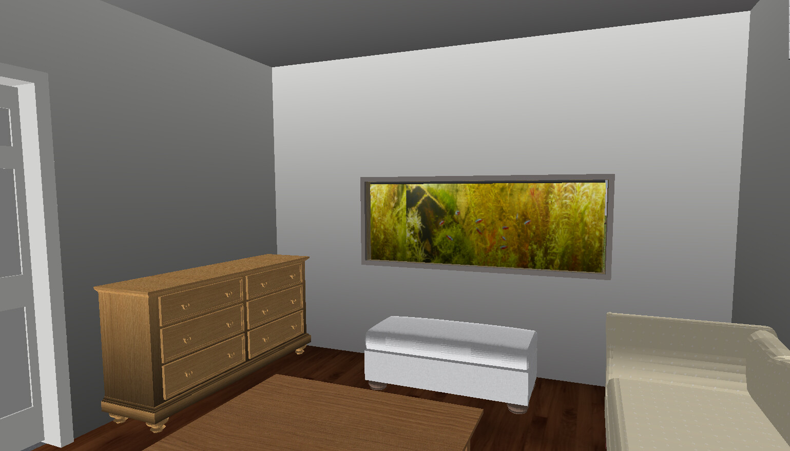

Erzähl doch mal bissl zum Aquarium. Wie groß soll das werden? Süß- oder Meerwasser? Vielleicht ne galaktische Panorama-Front? Welche Tiere sollen rein? Rückwand schon geplant? Technik? Unterbau?
Traumhaus2020
15.02.19 10:35
Stimmt, zum Aquarium hattest du schon mal gefragt... Sorry das ich nicht geantwortet hatte... Waren einfach zu viele Fragen und Kommentare.
Geplant ist ein Diskusbecken mit ca 1500L-2000L, also ungefähr mit den Maßen 280x80x80.
Panorama? Nein, mag es klassisch rechteckig.
Rückwand? Nix besonderes. Wird schwarz mit ordentlich Wurzeln und Vallisnerien davor.
Technik? Wie du sicherlich weißt, brauchen Diskus ziemlich sauberes und weiches Wasser. Deswegen wird auch ein 400-500L Filterbecken geplant. Da wir hier ziemliches Betonwasser (Härte ca 20) haben, kommen noch so Spielereien wie Osmoseanlage oder Vollentsalzer dazu. Damit nicht alles unter das Aquarium gequetscht werden muß, möchte ich ein Technikraum dahinter oder drunter im Keller
Unterbau? Da bin ich mir noch nicht sicher was besser ist: Metallgestell oder gemauert...
Aktuell habe ich ein 400L Süßwasser. Nichts besonderes.
Und du? Was hast du für dein 2m Becken geplant?
kaho674
15.02.19 11:04
Wir haben leider auch so ein besch... hartes Wasser. Ich hab zwar ne Osmoseanlage da, aber ich schaffe das zeitlich einfach nicht (selbst- und ständig). Von daher bin ich momentan bei Barschen, speziell die Prinzessin.
Ich denke nicht, dass ich auf Weichwasser gehen werde. Obwohl... manchmal Pakt es mich ja und ich träum von Rotkopfsalmlern, roten Neons oder noch besser von Kongosalmlern.
280m x 80 x 80 ist schon ne Hausnummer. Wie groß bist Du?
Mal eben schnell unten die Ecke putzen wird dann schon langsam kriminell.
Also extra Technikraum würd ich bei der Größe auch anstreben. In den Keller würd ich den aber nicht planen. Die Pumpen durch die Decke müssen dann wieder spezielle Kräfte haben. Das wird meist Müll. Ich würde tatsächlich so planen, dass es ein Extraraum ist mit Front ins WZ. Mein Programm kann das nur andeuten:
3D-Wohnzimmer: braune Kommode links, weiße Ottomane, beige Sofa, Aquarium an grauer Wand.
Das ist schon cool.
PS: Was sagt eigentlich Deine Frau dazu?
