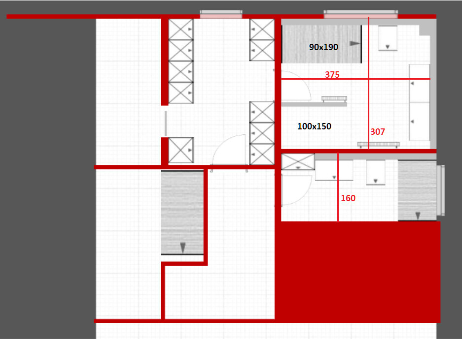

außen herum ist nicht die Außenwand, sondern nur die Vorbauwand. Planoben der lange rote Strich ist die Gesamtinnenbreite des Hauses.
Rot sind die Wände, Treppe,
Wer benutzt die Wanne, dass sie so breit sein muss? Ich würde darin, auch wegen der Länge, ertrinken.
Das Fenster in der Kinderzimmer Dusche breiter, Brüstungshöhe ab 160cm oder so

ich bin fast 2m groß und meine Frau konnte auch gut drin probeliegen.
Finde deinen Plan gut, aber Du hast das Kinderzimmer 3 verkleinert, wenn ich das richtig sehe oder? Das ist leider keine Option für uns, da Kind 3 eh schon das kleinste Zimmer hat und wir den Kids nicht noch mehr nehmen wollen.

ich glaube, es fehlen 10cm. Ich glaube nicht, dass es für ein Kind bedeutend ist, ob es 14.8 oder 14.6qm hat.
Ich habe, obwohl ich kein genaues Maß habe, die "Bäderwand" ab der Treppe gerade nach oben. Ob die Tür in die Ankleide nun genau da ist, wo ich sie eingezeichnet habe, ist egal, Man kann die rechten schränke auch woanders stellen und die Kinderzimmer Wand rüberschieben.
Der Trick sind eigentlich die Türpositionen für Schlafzimmer, Ankleide und Bäder passend zu finden. Ich weiß auch nicht, wie dick die Vorbauwand ist, habe 15cm genommen.
Kannst es ja selbst mal malen ...

Finde die Idee von evelinoz gut. Besonders das Kinderbad zu verbreitern macht bestimmt Sinn, sonst gibt es Streit.
Sinnvoll im Kinderbad wären vielleicht zwei kleine Waschbecken, damit es weniger Gerangel gibt. Auch gut wäre eine Erhöhung einzuarbeiten, dann können die Kinder schneller eigenständig agieren. Ich plane da auch so etwas...finde es gerade nicht. Man kann es Befliesen und wenn die Kinder größer sind, wieder rausnehmen. Dann muss man später nichts an der Höhe der Waschbecken, Toilette etc ändern.

Der Plan von Evelinoz funktioniert leider nicht. Hier werden den anderen Räumen zu viel Fläche genommen.
Unser eigentlicher Favorit (nach Idee von Alessandro) funkioniert aber leider auch nicht wegen der Entwässerung. Entsprechend bleibt unser Bad nun wie geplant 😀
