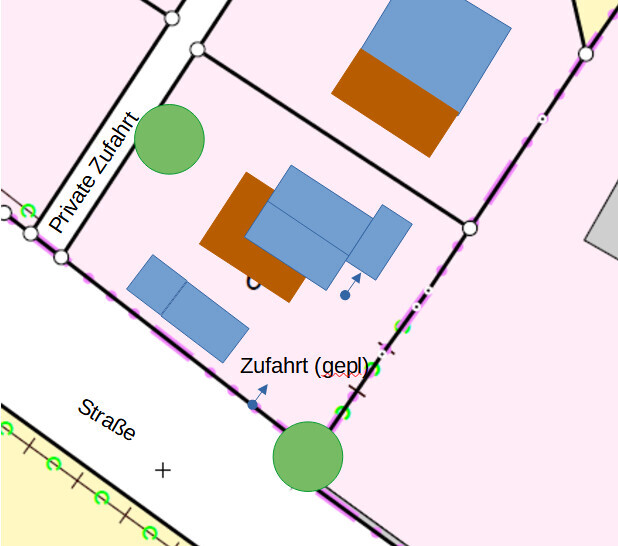

HartamWind09.04.21 22:54Hallo zusammen,
wir haben Ende letzten Jahres unser Grundstück gekauft und haben nach viel eigenem hin und her einen Entwurf der Architektin unseres möglichen GUs (Zimmerei) bekommen. Diesen haben wir erneut angepasst und würden gerne eure Meinung hören.
Das Grundstück mit 913m² befindet sich zusammen mit 3 weiteren bebauten Grundstücken neben einem Bauernhof (Rechts). Das Grundstück nördlich von uns gehört guten Freunden. Geplant ist hier ein offener Garten ohne Begrenzung. Die Zufahrt soll wenn möglich von der Hauptstraße erfolgen (wenig befahren). Wegerecht für den privaten Weg bekommen wir aber, hier liegen auch die Versorgungsleitungen.
Größe des Grundstücks: 913m² (inkl. Wall zur Straße, Knick planrechts)
Hang: kein Hang
Grundflächenzahl: - (§ 34 Abs. 1 Baugesetzbuch )
Geschossflächenzahl: - (§ 34 Abs. 1 Baugesetzbuch )
Baufenster, Baulinie und -grenze: - (§ 34 Abs. 1 Baugesetzbuch ) Wir würden gerne min. 5 m Abstand zum nördlichen Grundstück halten

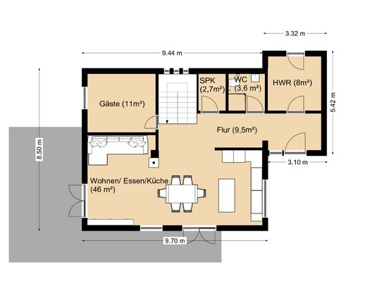

HartamWind schrieb:
Von wem stammt die Planung: Architektin eines Bauunternehmens + eigene IdeenGanz schön schwach für einen Architektenentwurf.
EG:
Sehr viel verschenkte Fläche im Flurbereich, insbesondere vor der Podesttreppe. Es soll offen wirken, wird aber in der Realität sehr ungemütlich.
Hauswirtschaftsraum zu klein.
Lage der Speis eine Katastrophe. So kann man sie sich auch ganz sparen.
Möblierung des Allraums mega schwer bis unmöglich, da einfach ein langer Schlauch.
Ne Kochinsel kannst Du bei dem Allraum komplett haken.
Kamin macht an der Stelle m. E. gar keinen Sinn.

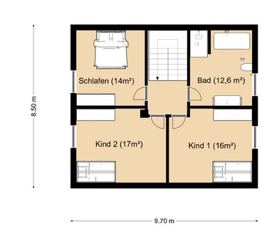

OG:
0815–Aufteilung ohne Pfiff. Da hätte ich von einer Architektin mehr erwartet.
Schlafzimmer der Eltern viel zu klein. Da wird gerade mal eben ein Ehebett reinpassen. Ein Schrank für zwei findet nur noch ganz schwer Platz. Besser beurteilen könnte man das aber mit einer genauen Bemassung des Grundrisses.
Btw.: Staufläche ist nicht so euer Ding, oder?
Insgesamt sieht es so aus als wollte man viele Wünsche (Offen, modern, Kamin als Raumteiler) mit wenig Budget realisieren. Dadurch wirken die eigentlich großzügigen 150qm sehr beengt und ungemütlich.
Die 330‘ könnten hinkommen, wenn ein einfaches Einfamilienhaus (wie geschrieben) gewünscht wird. Die Sonderwünsche (Sole-Wasser-Wärmepumpe 40‘; Kamin 12‘; Erker 10‘) sagen da aber was anderes... Dafür würde ich lieber mehr Wohnfläche nehmen.
Ich finde den gar nicht mal so schlecht... bedeutet: bis auf Kleinigkeiten sehr gelungen.
Die Türgrössen inkl der Eingangstür wirken willkürlich, aber es wirkt von den Raumgrößen stimmig.
Planrechts Garderobenschrank, Türen zur Speis und WC auf 86, dafür zum Büro auf 90...
einzig der Esstisch wirkt gepresst in Richtung WZ.
Den würde ich anders herum stellen und etwas mehr in Richtung Treppe. Dann ist auch der Zugang zur Terrasse einfach zu erreichen. Die Hochschränke in der Küche würde ich an die Südseite legen und diese Wand zum Flur etwas einkürzen, bis auf die Mittelwand Speis/WC.
Ich würde also gesamt die gedachte virtuelle Flurfläche entlang der Treppe zum Büro mehr einbeziehen.
Oben müsste die Trennwand von K2 zu Schlafzimmer nach planunten versetzt werden, damit ein normaler 3-Meter-Familienschrank reinpasst.
im Bad Wanne und Dusche tauschen, Toi an die Innenwand (Treppe).
Abstellfläche ist zu wenig: feste 2/4 gewendelte Treppe in den Dachstuhl mitplanen, ansonsten wird es eng.
Der Entwurf ist recht schlicht im OG, muss aber nichts schlechtes bedeuten. Für die Kostenschätzung ist es ok... mit dem besagten Öffnen des Allraums kann er überraschend großzügig wirken.

HartamWind10.04.21 10:45Danke erstmal für eure Kommentare!
Wir schieben hier nochmal ein bisschen. Der Kniestock ist derzeit bei ca. 1,60m und kommt daher hin mit nur einem Vollgeschoss (Regel: 2/3 der Grundfläche darf über 2,30m sein).
Insgesamt wollten wir immer eher kleiner bauen. Bzgl. Stauraum ist Hauswirtschaftsraum, Speisekammer, Platz unter der Treppe und Dachboden gedacht. Sicher nicht übermäßig viel.
Hat noch jemand Ideen für die Terrassentüren und Fensteraufteilung im Wohn-Ess-Küchenbereich?

Zeichne einmal alles im Maßstab ein. Möbel, Haustechnik, Wäsche etc. berücksichtige dabei Bewegungsräume. In deinem Haustechnikraum bekommst du max eine Werkzeugkiste rein.
Zu deinem Allraum
Küchenzeile 60 cm
Abstand 120 cm
Halbinsel 100 cm
Essplatz um 90 Grad gedreht 300 cm
Rest Wohnen
Ich würde Wohnen und Kochen tauschen und auf das Büro verzichten.
Dusche steht unter der Schräge. Der Duschkopf hängt für jeden Erwachsenen zu niedrig
