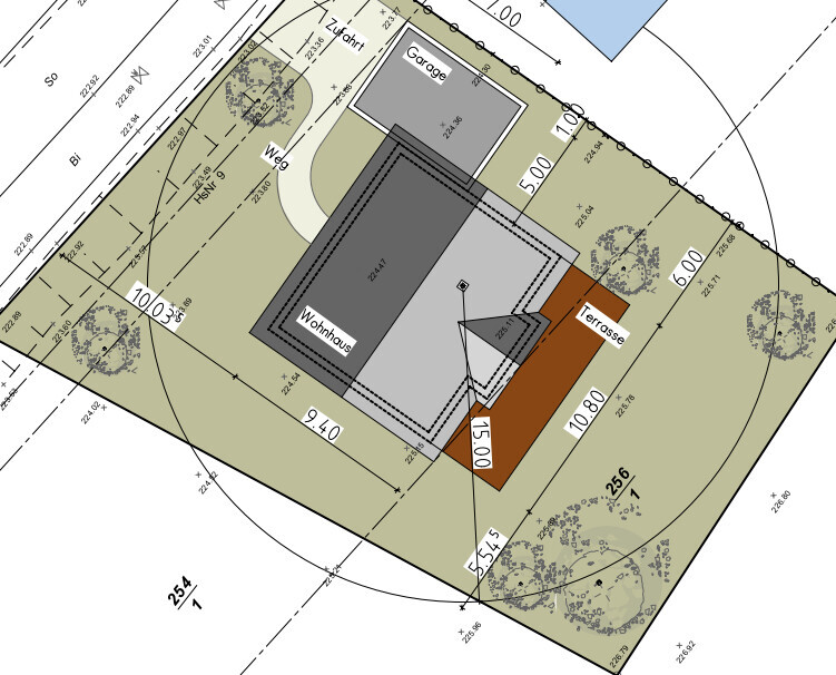

Größe des Grundstücks 729 qm
Hang ja max. 4 m von der Straße ansteigend zur Grundstücksgrenze Garten
Grundflächenzahl 0,3
Geschossflächenzahl 0,6
Baufenster, Baulinie und -grenze vorhanden
Randbebauung keine Vorgabe
Anzahl Stellplatz 2

Lageplan gibt es noch nicht in der aktuellen Version, dient hier nur zur Verdeutlichung.

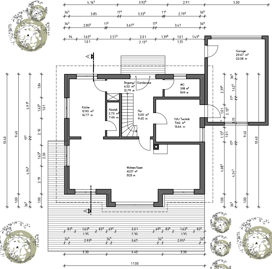

Grundriss eines Hauses: Küche, Wohnen/Essen, Flur, WC, Garage, Technik, Abstell.

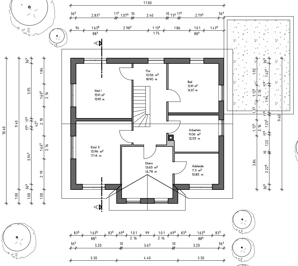

Grundriss eines Hauses: Obergeschoss mit Flur, Bad, Arbeitszimmer, Eltern- und Kinderzimmern.

Ist das so? Ihr habt von Eingangstür bis zur Terrasse einen Höhenunterschied von ungefähr 1,5 Meter? ... Wie stellt Ihr Euch das vor?

Ich finde das etwas viel und tatsächlich sind das auch keine Kleinigkeiten, um zu sagen, dass man darauf aufbauen könnte.
In der Küche sehe ich zur Zeit geplant nur einen Einzeiler. Alles mehr wäre störend bzw Kompromiss. Der Wohnbereich: zeichne Dir mal die möbel ein, wie das dann wirkt.

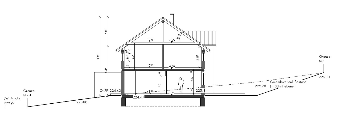

Wie hoch wird denn der Kniestock? Da sind ja ne Masse Fenster, die hier eingezeichnet sind. Zeig doch mal den Schnitt - der liegt Dir ja vor.

Das OG finde ich recht gut aufgeteilt. Allerdings wäre die 2m-Linie wichtig, weil die Ankleide je nach Kniestock hauptsächlich aus Dachschräge besteht und dementsprechend wenig Platz ist.
Ihr solltet auch die Möbel einzeichnen, um Engstellen zu finden.
Das EG finde ich "suboptimal". Küche für 4-5 Personen zu klein. Garderobe kaum vorhanden. Dafür aber ein riesiges Wohnzimmer. Rensch-Haus hat im Musterhauspark in Erlangen ein Haus in der Größe und einem sehr ähnlichen OG stehen. Vielleicht kannst du dir an dem Grundriss Ideen für das EG holen.
Uns bleibt bei dem Grundstück leider ja nichts anderes als den Hang hinter der Terrasse abzufangen.

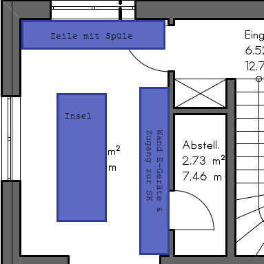

Ja, sind noch einige Baustellen, was den Grundriss im EG betrifft. Ja, definitiv haben wir in der Küche noch nicht die Grundlagen, um das umzusetzen was wir uns vorgestellt haben:
Grundrissplan einer offenen Küche mit zentraler Insel, Arbeitszeile mit Spüle und Abstellraum.
Die Fläche im Ess- und Wohnzimmer erachte ich vorerst als angemessen.
Haus-Schnitt: Dachstuhl, Räume, Fundamente, Maßlinien, Mensch als Größenvergleich.

Wo ist Norden?
Im Lageplan ist oben = Norden.
Boah, das ist schon eine gewaltige Erdbewegung!
Wieviel Budget habt ihr nur für das Haus und die Baunebenkosten geplant?
Ne, das passt ganz und gar nicht. Aber das habt icr

Was heißt angemessen? Ihr habt da einen großen Überschuss an Platz, der woanders fehlt, eben in der Küche und Garderobenplatz. Ihr plant ja für 4 Personen, eventuell sogar für 5 und habt eine kleine Notgarderobennische...
Wohnzimmerecke planrechts ist gerade mal 3,50 breit. Wo soll der TV hin?
Ich würde planlinks oben einen Garderobenraum machen und die Küche zum jetzigen Allraum hin ziehen. Die Speis kann sich den Platz mit der Garderobe da oben teilen. Die Speis jetzt ist auch nicht gerade effektiv möblierbar - ein Regal hinter der Tür und ein Gefrierschrank... das würde man in einer richtig geplanten Küche auf 90 cm Küchenlänge effektiver möblieren können.

Ja, ich kann mir das gerade gar nicht vorstellen, insbes. der Erker...wie das möbliert wird. Bitte auch die Maße dazu.
Im Haus nur 1 Bad mit 4 Personen, da sollte im EG zumindest eine Dusche mit rein, KInder werden älter......
Wenn diese Hausform gewünscht oder erforderlich, dann gibt es doch dazu endlos viele Grundrissbeispiele im Netz für Familien wie ihr. Der EG-Bereich ist nicht schön gelöst. Eingang zur Küche nach der Haustür, kaum Garderobe, dennoch viel Platz weg. Insbes. der Wohnraum aber gefällt mir bislang nicht. Mööööbel 😀, und...seid ihr TV-Sofanutzer?
