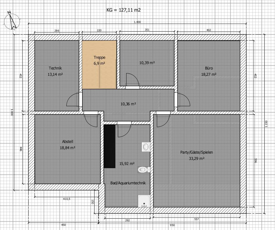

Von wem stammt die Planung: Do-it-Yourself mit SweetHome3d
Was gefällt besonders? Warum? Alles Ich glaube ich tüftle schon zu lange an dem Grundriss und bin deswegen in ihn verliebt und wahrscheinlich schon total „betriebsblind“
Was gefällt nicht? Warum?
Persönliches Preislimit fürs Haus, inkl Ausstattung: 750000€
favorisierte Heiztechnik: Gas
-könnt Ihr verzichten: irgendwie auf nichts
-könnt Ihr nicht verzichten: Großer Eingang/Garderobe; große Kinderzimmer, Elternschlafzimmer nach Osten (ich will die Sonne aufgehen sehen), großes Aquarium als Highlight im Wohnbereich, Podesttreppe, Kinderbad und meine Frau will unbedingt ein Galerie.
Habe mir gefühlt jeden Grundriss aller Fertighausbauer angesehen und genervt vom „Einheitsbrei“ (Stichwort Wohnzimmerküchenessensschlauch und Treppe-immer-direkt-beim-dreckigen-Eingang) habe ich angefangen meinen Grundriss auszuarbeiten. An dieser Stelle vielen vielen Dank an das Forum, weil ich hier sehr viel in den Grundrissdiskussionen gelernt habe! Ich habe mich für den Grundriss sogar mit Fengshui beschäftigt
Die Zimmer sind ideal nach der Sonne ausgerichtet: Bewohnte Zimmer sind im Süden, unbewohnte im Norden. Zusätzlich sind durch die leichte Hanglage (im Osten) schöne Wohnkellerräume möglich. Der Grundriss lässt sich außerdem gut in zwei Wohnungen aufteilen und ist somit flexibel für die barrierefreie Zukunft nutzbar. Auch an die Technik/Rohre wurde gedacht: Technikraum ist auf der Straßenseite und Rohre/Wasserleitungen verlaufen nicht kreuz und quer, sondern sind räumlich nah zusammen.
An Nachteilen sehe ich nur, dass die Küche „weit weg“ vom Eingang liegt. Was ich aber nicht sehr schlimm finde und nur erwähne, weil es sonst bestimmt als Kritikpunkt gekommen wäre
Bin für Vorschläge/Optimierungen jeder Art sehr dankbar! Besonders für Tipps für das Elternbad.
Da bin ich noch nicht 100% zufrieden.
Viel Glück
Alro
Grundriss eines Hauses: Garage, Eingangsbereich, Flur, Küche/Essen/Wohnen, TV-Ecke, Aquarium.
Grundriss einer Wohnung mit Balkon, Galerie, Treppe, Flur, zwei Kinderzimmern
Grundriss eines Mehrzimmerhauses mit Technik, Treppe, Büro, Abstell, Bad/Aquariumtechnik.

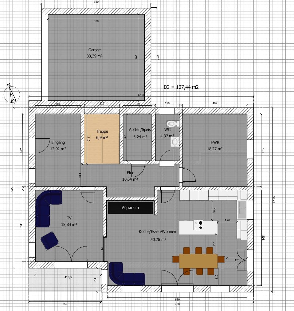

Wo kommt ihr im EG auf die Terrasse?
Zur 2. Wohneinheiten
Wie wollt ihr die Treppe im EG von den Wohnräumen abtrennen?
Galerie über Eingang finde ich überflüssig und bei Trennung störend
Wo kommt im EG ein barrierefreies Bad hin?
Sind Anschlüsse für WA,Trockner und Küche im OG vorgesehen
Balkon empfinde ich als zu schmal. Ein Tisch mit 4 Stühlen sollte schon passen
EG
Großzügiger Eingang der in einem schmalen dunklen Flur übergeht. Da fehlt mir Offenheit und Licht
Warum diese Ausbuchtung beim Aquarium?
Für was dieser riesige Hauswirtschaftsraum im EG? Der nimmt den Essbereich Platz weg. Die Abstände Tisch Wand bzw Kücheninsel sind ok jedoch nicht großzügig und zu schmal für ein Haus in der Größenordnung
Wo kommt der Fernseh hin?
OG

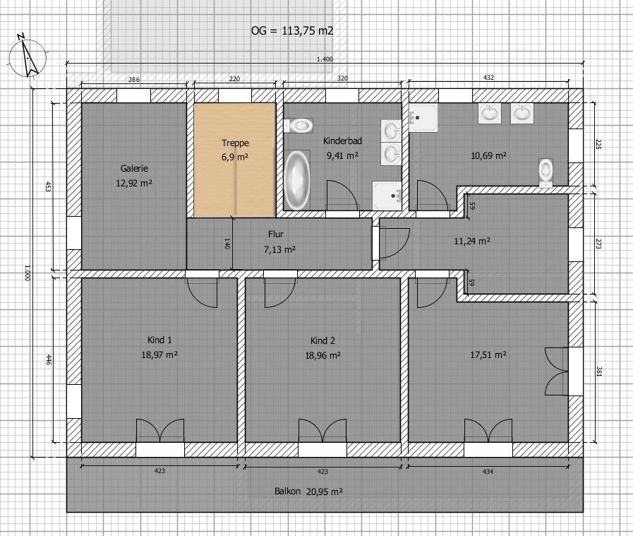

Der Elternbereich sieht nach Tetris aus. Würde ein paar Ecken rausnehmen
Plant ihr wirklich mit 80x80 cm Dusche? Badewanne im Kinderbad ist etwas klein oder?
Andere Anordnung der Räume würde verhindern das Eltern und Kind Wand an Wand sind
Türen in den Kinderzimmern etwas versetzen, so dass ein Schrank hinter die Tür paßt
Die Terrasse soll über die ganze Südseite gehen. Also könnte man beim TV-Zimmer oder in der Mitte vom Wohnzimmer rausgehen. (die Flügelfenster sollen Terrassentüren sein)
Meine Frau besteht darauf und die mußte ich ihr einbauen. Finde sie inzwischen aber auch gut Bei einer Trennung soll sie abgeschlossen werden und dann hätte man noch einen kleinen Raum (zB Büro)
Das jetzige Bad und die Speisekammer sollen dann zusammengelegt werden. Das sollte reichen, oder? Dann hätte noch eine Bodentiefe Dusche Platz. Einzig mit dem kleinem Fenstern wird es nicht sehr hell sein...
An Küchenanschlüsse habe ich (theoretisch) gedacht. Die Küche soll grob über die jetzige kommen. Vielleicht sollte ich mal die Grundrisse der 2 Wohnungen zeichnen
Ja das stimmt. Aber dann wird das EG und der Erker noch größer...
Ja, auch da muß ich dir recht geben! Ist auch ein Problem bei Trennung. Ürsprünglich wollte ich den Gang über die Treppe aufhellen, das Fenster musste dann der aber für die Garage weichen.
Du meinst auf der Flurseite? Ich wollte das Aquarium etwas in den Raum "ziehen". Im Gang kann man dann die Ausbuchtung für ein Sideboard oder so nutzen
Hauswirtschaftsraum war zuerst als Büro geplant. Dann haben wir aber zwecks kürzerer Laufwege die beiden Räume getauscht.
Gegenüber von dem Sofa also auf die rechte Wand vom TV-Zimmer.
Welche?
Habe einfach die Standardgegenstände aus Sweethome3d genommen. Ja, da muß ich mir noch Gedanken zu machen.
Habe auch schon in Betracht gezogen Elternbad mit Elternschlafzimmer zu tauschen. Aber dann sind beide neben den Bädern. Fand ich auch nicht so toll

Mit der Treppenlage sehe ich keine Wohnungstrennung.
Traumhaus2020 schrieb:
Garage, Carport: Doppelgarage
Ist die nicht ein bissel schmal?

Ich sehe keine Galerie. Ihr habt da einen Luftraum, aber keine Galerie.
?? Seh ich nicht.

Ja aber.... Dennoch ist der Balkon viel zu schmal und somit kaum für etwas nütze, außer man muss vorm Schlafengehen eine rauchen oder den anderen in seiner Privatsphäre stören.
@haydee hat den Rest erwähnt: Nadelöhr im Flur EG und OG Elterntrakt. Schön ist das nicht.
Hauswirtschaftsraum ist zu groß. Vieles ist sehr groß gehalten. Dennoch nicht unbedingt effektiv oder besser einzurichten, zb Schlafzimmer, Ankleide...

Also liegt die Küche nicht an der Terrasse?
Habt ihr direkten Gartenzugang vom EG aus?
Was soll der Luftraum bringen. Mit einer offen Treppe, einen Flur und einer Leseecke vielleicht aber so?
Die Ankleide hat ein paar überflüssige Ecken.

Luftraum zu
2.Bad im OG muss entfernt werden
Bad ins EG
Abtrennung Treppenhaus
Das ist viel Geld + jetzt suboptimaler Grundriss
Du hast ein großes Budget, jedoch ging es kleiner ohne Nutzungsverlust
