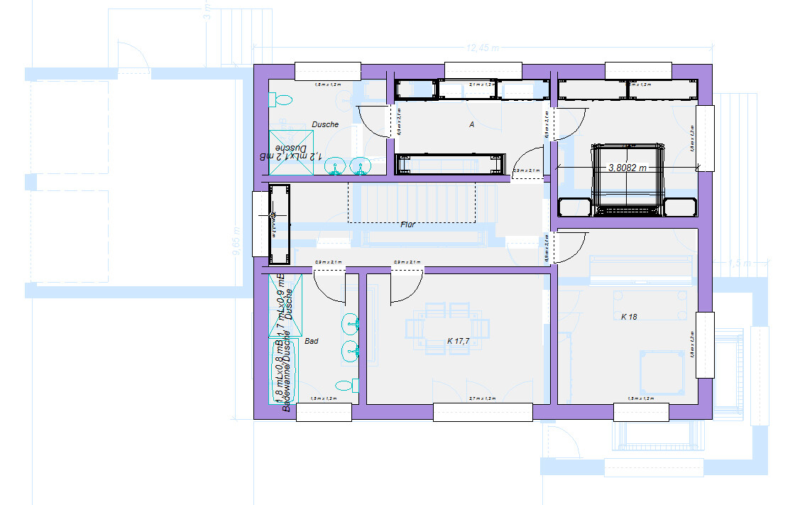

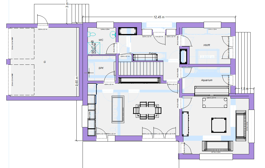

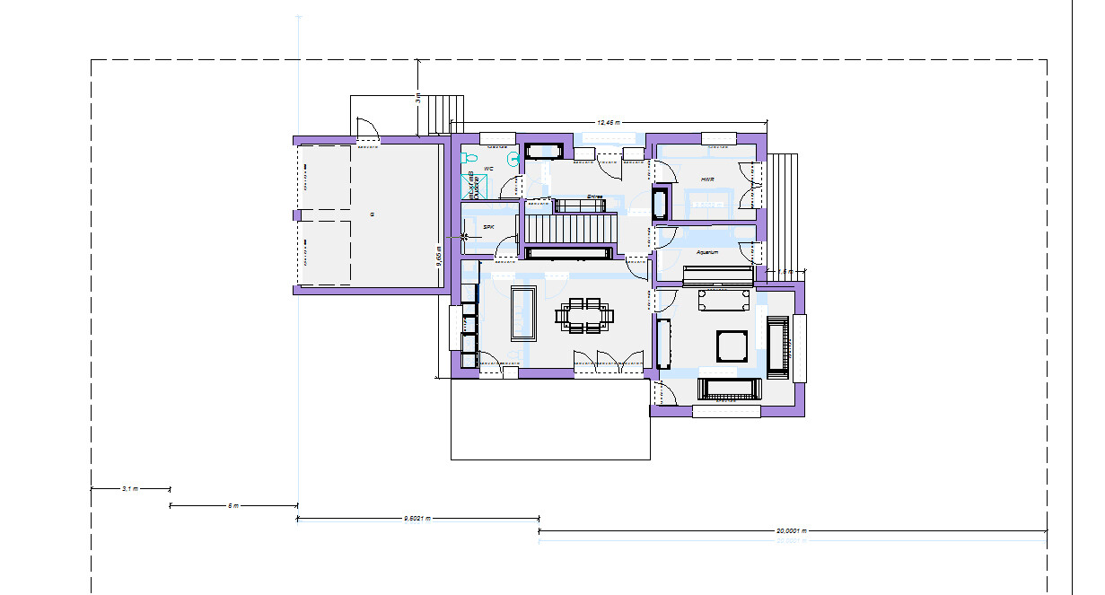

16.02.19 17:28
planoben ist Norden:
Grundriss eines Wohnraums mit Flur, Bad, Dusche, Küche, Schlafzimmer und Esstisch.
Grundriss eines Hauses: Garage links, zentrale Wohnfläche mit Essbereich, Küche, WC, HWR, Aquarium.
Architektur-Grundriss eines Hauses: Innenraum mit Wohnzimmer, Essbereich, Küche, Treppe, Zimmer.
Großes zweistöckiges Haus auf grünem Hügel, graue Fassade, dunkles Dach, viele Fenster.
Modernes zweistöckiges Haus mit Garage, Glasfronten und Terrasse auf grünem Hügel.
Zweistöckiges weißes Haus mit dunklem Dach und Anbau, auf grünem Hügel; Fenster mit Holzrahmen
Einfahrt Auto dürfte dann um die 14% Steigung haben - das muss es schaffen. Für den Winter sollte man sich schon mal was ausdenken.
Dennoch denke ich, dass die Erdarbeiten bei dieser Positionierung am günstigsten wären.

@kaho674 Dir macht planen und entwerfen genauso viel Spaß wie mir
Die 3D Visualisierung sieht sehr cool aus. Besonders da du die Steigung mit "eingebaut" hast, kann ich mir das alles viel besser vorstellen.
Zum Grundriss:
Irgendwie finde ich Oben und Unten nicht so stimmig... Da springt der Funke nicht über...
Die Außentreppe auf der Ostseite finde ich richtig klasse. Wobei ich diese (leider) für eine bessere Belichtung der Kellerräume, durch eine Abböschung ersetzen würde.
Zur Einfahrt:
Mit Garageneinfahrtsteigungen habe ich mich auch schon beschäftigt... Laut Internet sind 15% Steigung das Maximum was man machen sollte. Mir fällt es nur sehr schwer, mir das richtig vorzustellen. Habe mal 15% Steigung auf ein Blatt aufgemalt und das finde ich jetzt nicht so steil...
Yosan
17.02.19 12:05
Ich kann grad irgendwie nicht zitieren...zu der Steigung: nimm dir mal ein langes Brett o.ä. und stell damit mal wirklich die Steigung irgendwo in deiner Wohnung nach...da sieht man eher wie steil das dann ist. Oder denk mal nach, ob dir spontan irgendein Straßenabschnitt einfällt, wo z.B. 12% Steigung als Schild steht und fahr ggf. mal da hoch
