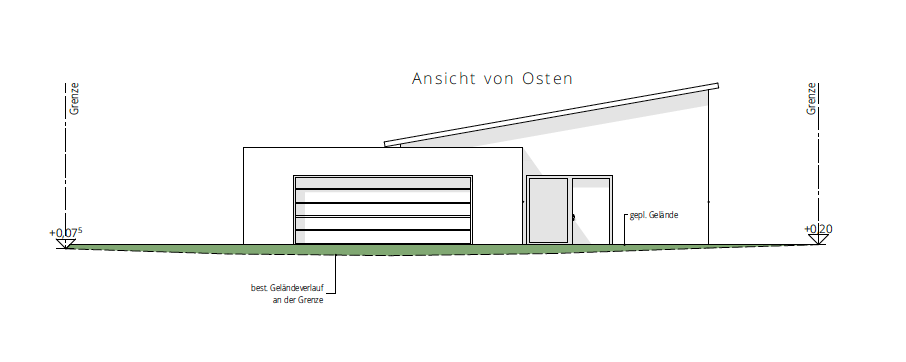

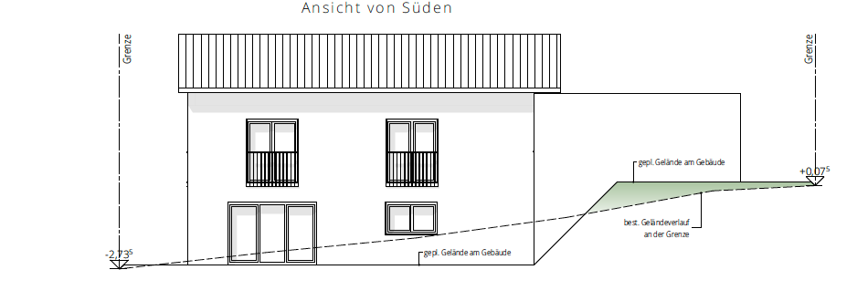

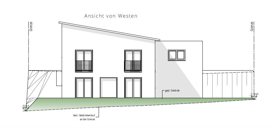

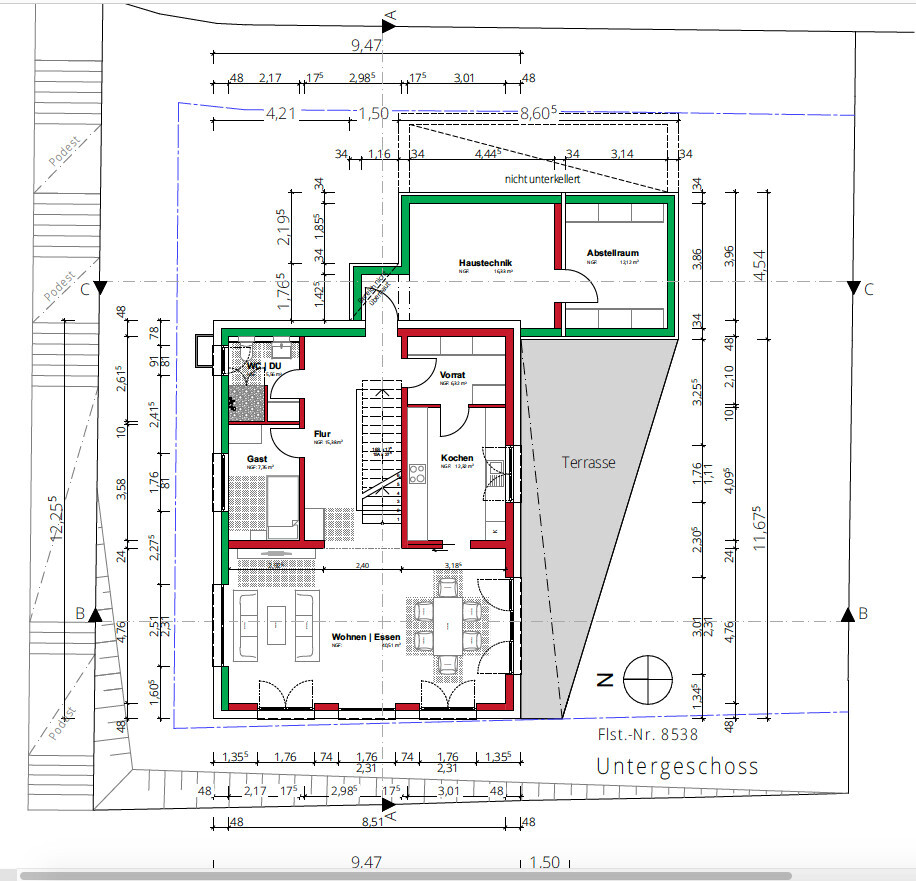

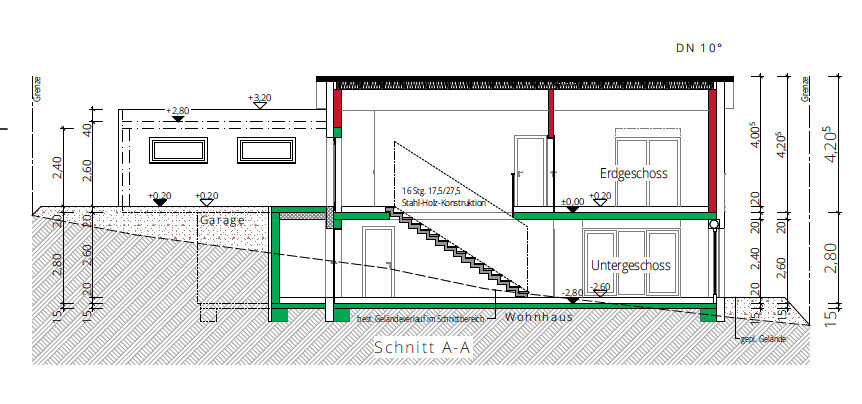

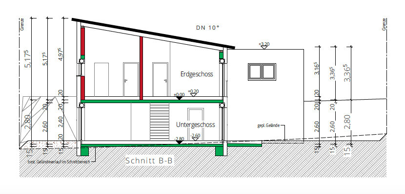

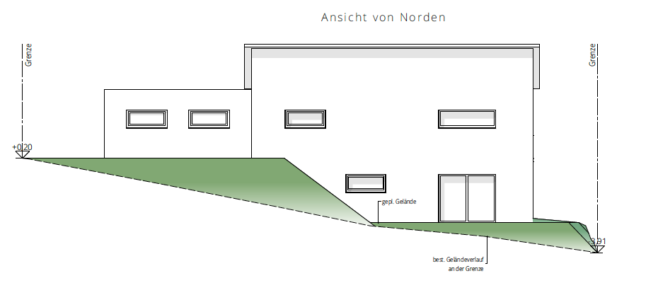

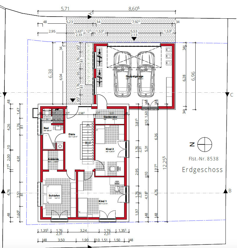

Guten Morgen,
unser Architekt hat uns den ersten Entwurf zugesendet. Was haltet ihr davon?
An sich gefällt uns die Idee. Aber die Garage steht irgendwie nicht auf dem richtigen Platz.
Grundriss Erdgeschoss: Doppelgarage, Flur, Schlafzimmer, Kind 1, Kind 2, Bad, Diele, Garderobe.
Grundriss eines Hauses mit Wohnzimmer, Küche, Flur, Gast, Abstellraum, Terrasse.
Ansicht von Süden: zweigeschossiges Haus mit zwei Balkonen, Glastüren und Fensterfront.
Ansicht von Osten eines Gebäudes mit Garage, Eingangstür und schrägem Dach an der Geländekante.
Westansicht eines zweistöckigen Hauses mit Balkonen, Türen und seitlichem Anbau.
Zwei moderne Häuser auf Hang mit Grasfläche; Nordansicht.
Architektur-Schnitt B-B: Haus mit Erdgeschoss und Untergeschoss, schräges Dach, Maßangaben.
Querschnitt A-A: Haus mit Keller, Treppe, Erd- und Untergeschoss und Garage.
02.03.21 09:04
Ich würde den Eingangsbereich anders gestalten. So dass man auf eine Tür oder Garderobe blickt und nicht auf das Schlafzimmer.
Ich möchte nicht halb bekleidet vom Schlafzimmer ins Bad, am Eingang vorbei laufen.
F
Frank1987
02.03.21 09:08
Guter Ansatz. Danke wird notiert
face2602.03.21 09:20
Ja, sehe ich auch so wie @haydee. An sich finde ich den Baukörper im Hang ganz gut. Aber gerade wenn Du auf der "Schlaf-Ebene" den Eingang hast, geht das so aber meiner Meinung nach gar nicht. Meiner Meinung nach müsstest Du hier einen räumlich getrennten und geschlossenen Eingangsbereich/Windfang haben. Das wird aber mit einer gerade Treppe sehr schwierig. Der Größe des Hauses gibt gerade so eine gerade Treppe her (ob die einem dann gefällt oder man die unbedingt haben will (andere Treppenformen sind platzsparender) ist ein anderes Thema) aber nicht in der Konstellation mit Eingang oben. Wenn nicht zusätzlich Budget hast um einen Anbau als Windfang zu machen wirst das kaum hinbekommen. Du müsstest die Treppe verschieben was zu einem anderen Grundriss führt und das Haus kaum hergibt.
Vielleicht nochmal durchwürfeln und mit einer halbgewendelten Treppe an der Stelle der Garderobe/Vorrat versuchen.
Keine Ahnung obs was bringt nur so als Idee.
02.03.21 09:51
Bei Freunden ist es so gelöst
links von der Eingangstür die Garderobe, rechts die Treppe, gegenüber eine Türe (ja wirkt nicht ganz so großzügig und hat etwas von Wohnungsbau) hinter der die Schlafräume erschlossen sind.
Hat den Vorteil maximaler Privatsphäre, der Blick wird gut zur Treppe gelenkt, da es dort hell ist, die Schlafräume liegen ruhig. Egal ob ein kommen und gehen ist, ob unten laut gesprochen wird.
