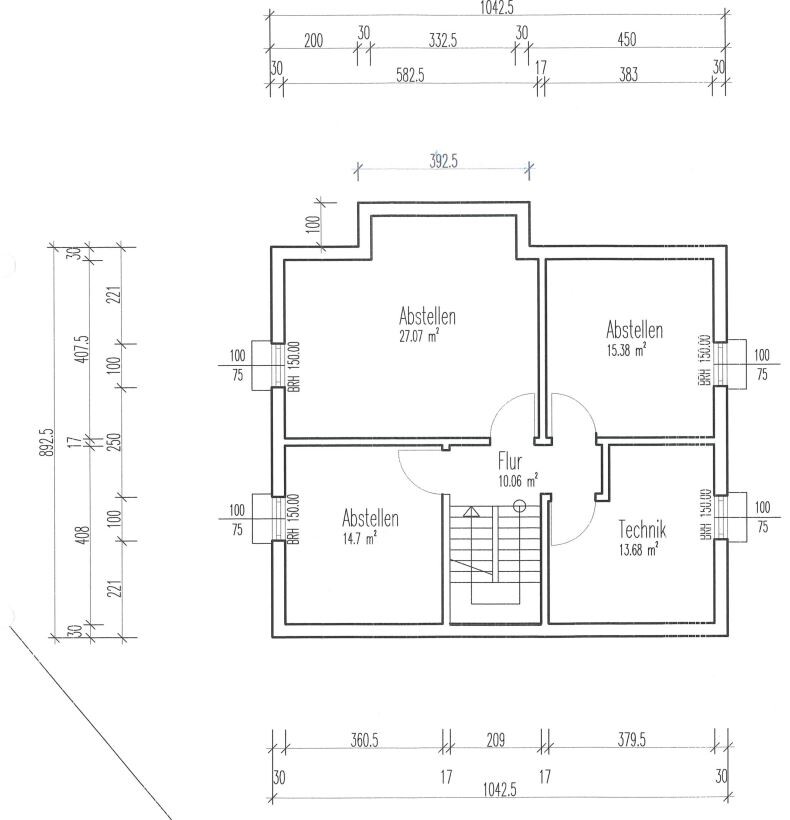

nach Aussagen von unserem Hausbauer wird es vom Flur in die Kellerräume einen Absatz von 12cm geben, da in den Kellerräumen nur Estrich ohne Dämmung (4cm hoch) verlegt wird. Die Kellerräume sind nicht in der thermischen Hülle, der Flur jedoch schon.
Er bietet uns an auch in den Kellerräumen Fußbodendämmung zu verlegen, um auf die gleiche Höhe von 16cm zu kommen. Das ganze soll 4090€ zusätzlich kosten.
Ist das gerechtfertigt und gibt es möglichweise noch einen sinnvolleren Weg diesen Absatz zu umgehen?

Grundriss eines Obergeschosses mit Flur, Abstellen und Technik

Geht in den Baumarkt und holt Euch die Dämmung selber (wobei ich mich frage, warum eine 32er dabei sein muss - aber egal). Damit spart Ihr locker 3.000€ ein.
Tolentino12.02.24 13:25
Mit Fußbodenheizung, vielleicht gerade so normaler GU-Preis.
Ohne Fußbodenheizung ist das eine Unverschämtheit für die du vor 200 Jahren den zum Duell hättest fordern können. Das ist unglaublich dreist. Mach es wie Jens sagt.

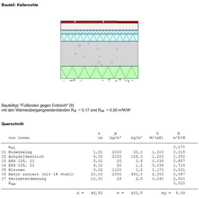

Auch wenn Du leider keinen Schnitt gezeigt hast und die Frage wohl auf den Aufpreis beziehst, klingt es in meinen Augen doch vor allem höchst fragwürdig. Wenn Du den (vermutlichen) Schwachsinn so geschehen lassen willst, würde ich hier schlicht keilförmig angerampt überblenden.

Ein Schnitt der Kellerflursohle habe ich angehängt.
Das Legen der EPS Platten in den Kellerräumen würde ich auch gerne selbst machen. Ist ja auch kein Hexenwerk.
Nur ist das leider logistisch nicht machbar, da der Estrichleger die Kaltschweißbahn verlegt und dann direkt den Estrich.
Generell halte ich den Kellerbodenaufbau für fraglich. Die im Schnitt gezeigte Perimeterdämmung ist bereits weggefallen, da im Gebäudeenergiegesetz-Nachweis der Keller fälschlicherweise als Wohnkeller und nicht als Nutzkeller berechnet wurde.
Der Kellerflur soll aber weiterhin die beiden EPS Platten bekommen, da er angeblich in der thermischen Hülle sei, die Kellerräume jedoch nicht. Dadurch kommt es dann zu einem Absatz von 12cm in die Kellerräume.

Wie werden die Wände und Türen zwischen dem Kellerflur und den Kellerräumen ausgeführt? Im beigefügten Grundriss schaut dies nach Standard und nicht nach Wänden für den Abschluss der thermischen Hülle aus.
