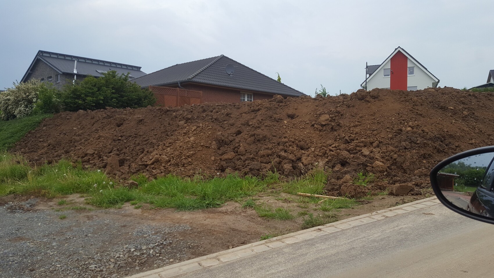

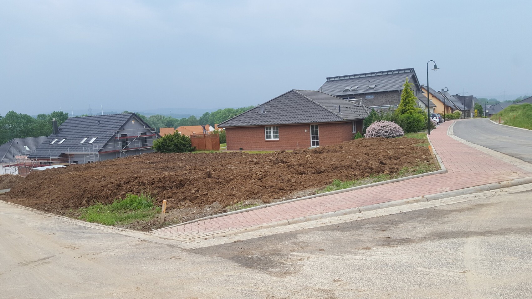

Meinst du damit vom Höchsten zum niedrigsten Punkt? So 5 Meter
haydee schrieb:
Wurde das einfach nur hingeschüttet und verteilt, oder schön lagenweise verdichtet?
Nur aufgeschüttet, nicht verdichtet (zur Veranschaulichung zwei Fotos im Anhang)
haydee schrieb:
Gibt es ein Bodengutachten? Hang ist nicht gleich Hang und da können die Kosten noch mal abweichen.
Ich habe aktuell nur ein Bodengutachten von dem Baugebiet vorliegen.Dort wurde an 10 unterschiedlichen Stellen Bodengutachten erstellt. Für unseren Bereich halt üblicher Lehmhaltiger Boden.
haydee schrieb:
Plant eure Außenanlage, so dass möglichst wenig Erdarbeiten notwendig sind. Jeder Kubik kostet und das Abfangen auch.
Verschiedene Ebenen haben auch in der Außenanlage ihren Vorteil.
Ja wir wollten eigentlich zwei Ebenen haben. Oben direkt an der Straße das Haus (auch wegen dem Ausblick und dem Regenwasser) und von der Terrasse dann mit mehreren Stufen in eine untere Gartenebene. So der grobe Plan.

kaho674 schrieb:
Hallo Franky,
irgendwie verwirrst Du mich gerade. 1,5 Geschosser sind klassische Satteldachhäuser. Stadtvilla ist 2-geschossig. Letztere dürftet Ihr demnach gar nicht bauen. Im Bebauungsplan ist dann sicher festgelegt, wie hoch der Kniestock sein darf.
Ich hoffe, Ihr habt bei dem Grundstück nicht überstürzt gehandelt. Offenbar gibt es noch einiges, was Ihr nicht bedacht habt. Nehmt Euch am besten erst mal einen Bau-Ing., geht mit ihm auf das Grundstück und fragt ihn, was möglich ist. Alle Unterlagen dazu und dann erst mal abschätzen, was für die Erdarbeiten darauf geht.
Immer auch dran denken, wir sind hier viele Laien, die nur aus Spaß und aus Erfahrungswerten Tipps geben. Bei Häusern am Hang gibt es sicher viel zu beachten, was ein Laie nicht weiß (Statik, Grundwasser usw.). Also ohne Architekt und Statiker nützt der schönste Plan gar nichts.
Hast du dir wenigstens das Analyseergebnis des Nachbarnbodens geben und kopieren können. Ist das Z0 oder Z1 Erde?
Sorry das ich das sage, da hat dein Nachbar wohl nen ...... gefunden. Jetzt wirst du alles was überschüssig ist wegschaffen lassen müssen. Mal so als Gedankenspiel, 1m x 12m x 9m zusätzliche Erde abtransportieren kostet bei Z0 Erde um die 20€/cbm. Bei Z1 Erde das 3-Fach. Kannst dich bei deinem Nachbarn bedanken.
