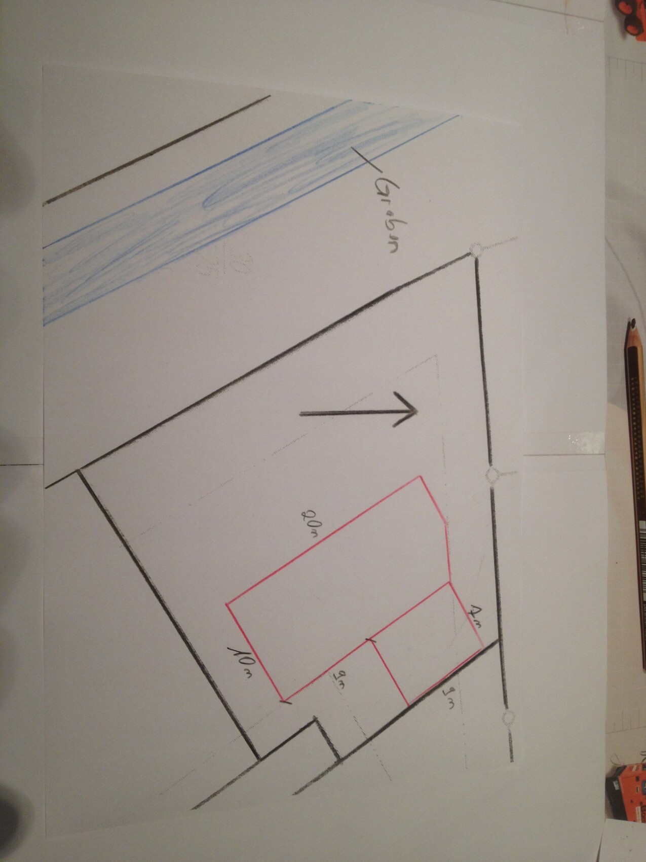

Moin Moin
Ja die begeisterten Sterneköche sind wir nicht. Die Küche wird in der Tat selten genutzt ungern trifft es aber nicht. In einer ziemlich ähnlichen Küche kochen wir aber auch jetzt regelmäßig für 10 bis 15 Personen.
Der hintere Teil gefiel uns eigentlich immer recht gut, noch unschlüssig sind wir im Bereich Ankleide, Schlafen u. Bad.
Die Waschmaschine steht im Hauswirtschaftsraum neben der Haustür.
In der kleinen Kammer steht der Pelletofen einschl. Schornstein und der Möglichkeit Pellets zwischen zu lagern. Die Front des Ofens ist zum Wohnraum ausgerichtet.
In einer vorherigen Skizze hatte ich die Küche auf der Süd West Seite,das aber zu Gunsten des Büro / Gästezimmers wieder verworfen. Kürzer war der Weg durchs Wohnzimmer da auch nicht.
Bei fast 200 m² Grundfläche ist es aber auch nicht einfach kurze Wege zu realisieren.
Bei der aktuellen Skizze ist aber auch noch eine Tür zwischen Garage u Hauswirtschaftsraum möglich; kürzt den Weg, wenn man das Auto in der Garage abstellt noch etwas.
Die schräge Wand ist eine spontane Idee, das muss ich auch noch mal überdenken.
Essen, Wohnen, Büro / Gast Bad u. Schlafzimmer sind in Richtung Süd West.
Küche, Hauswirtschaftsraum, Haustür, WC und Ankleide sind in Richtung Nord Ost. Das Fenster in der schrägen Wand ist im Norden. Der Postbote kommt maximal an den Oberlichtern von Ankleide und WC vorbei.
Die Stichstrasse endet etwa in Höhe des Fenster der Ankleide.

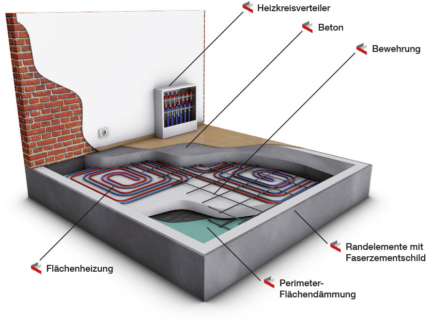

wrobel17.02.15 21:57
zur Bodenplatte
schwer in wenigen Sätzen zu beschreiben
Ich versuche das mal so.
Olli
Querschnitt einer Flächenheizung: Rohre im Estrich, Heizkreisverteiler an der Wand, Randdämmung.
blockhauspower18.02.15 11:06
Der Pelletofen ist einer mit einer Scheibe zum Wohnraum und beliefert gleichzeitig dir Fußbodenheizung? Wie wird Warmwasser erzeugt?
Ich rate dringend ,aus Erfahrung, zu einem Pelletsilo mit automatischer Beschickung des Ofens.
Grüße
