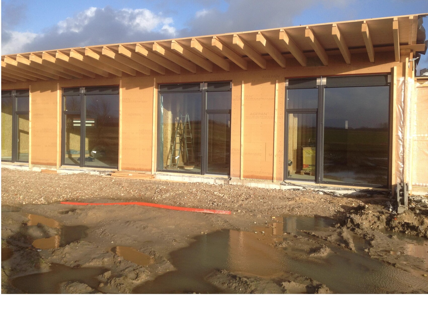

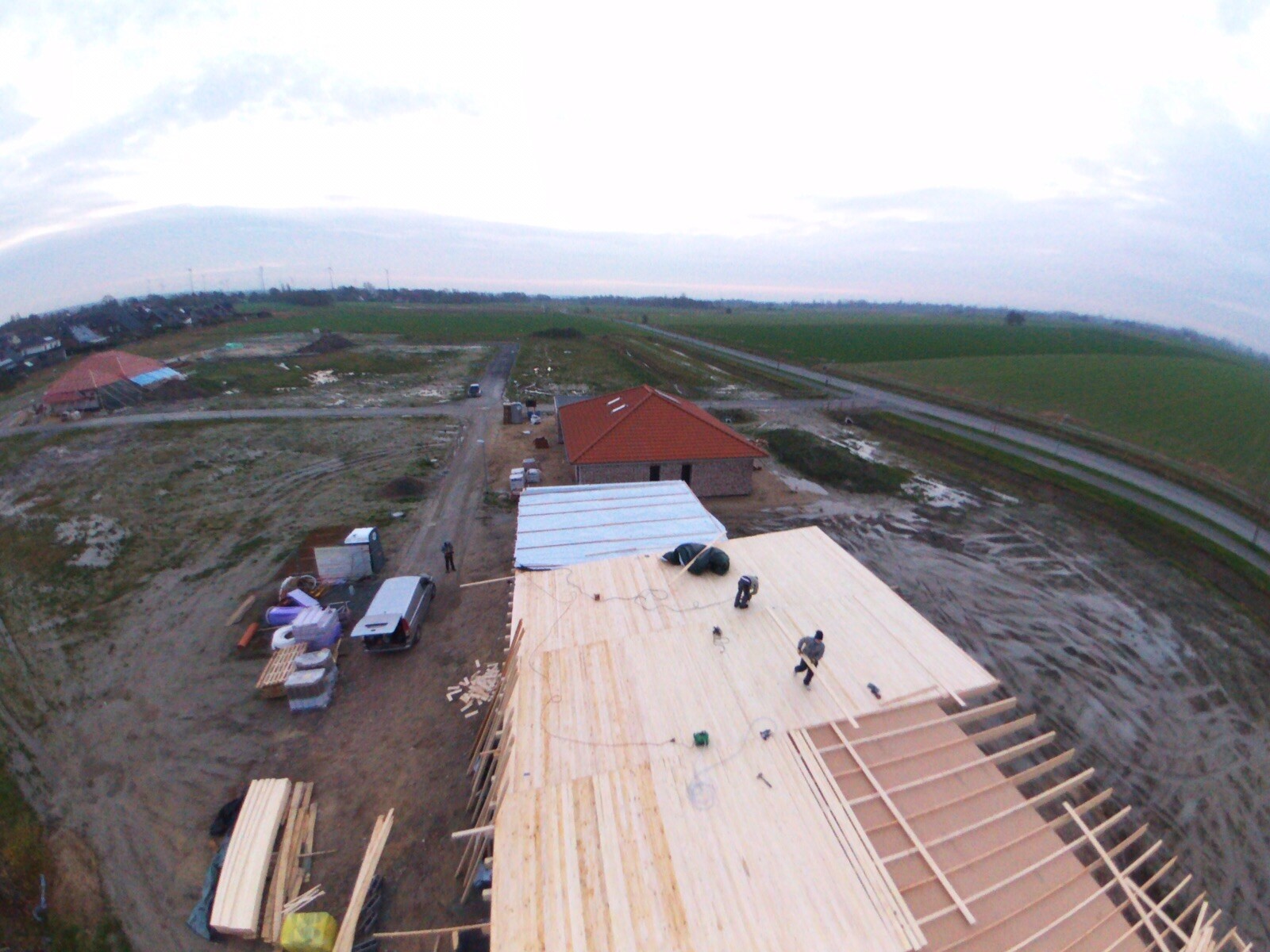

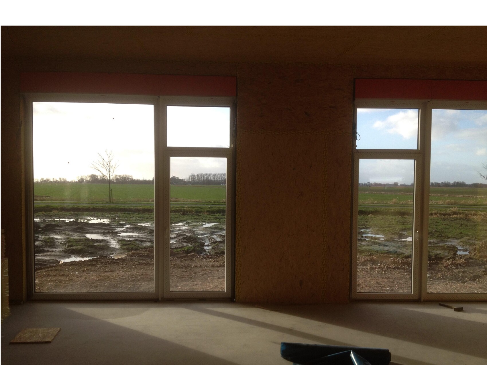

mal ein paar Bilder zum aktuellen Stand.
Olli

wrobel06.01.16 16:43
Moin noch mal
ein paar Infos zu den Bilder noch:
auf dem Lustbild wirkt es noch größer, aber auch so sind es knapp 325m² Schalholz auf der Dachfläche.
Die Außen -u. Innenaufnahme sind vom 23.12 gegen Mittag, also Sonnentiefststand.
Da ist sehr schön zu sehen, das alles Sonnenlicht was bei dieser Ausrichtung möglich ist ins Haus kann. nicht so deutlich zu sehen, das die Sparren von der Hauswand zum Ende an Stärke verlieren um den Dachüberstand wenn er den Verkleidet ist nicht so klobig wirken zu lassen.
Die Aussicht ist klasse , die Einsicht aber auch. Da muss ich mir noch was einfallen lassen.
Den Garten Zupflanzen finde ich nicht so super.Hat jemand Erfahrungen mit Folien die leicht Spiegeln? Andere Ideen?
Olli

wrobel07.01.16 11:32
Moin
Ja ich wohne jetzt im Glashaus. Wir sind hier mit fünf Parteien auf etwa 8000 m² uneinsichtbarem Grund mitten im Ort.
Der Neubau steht mit der Gartenseite an einem wenig befahrenem Weg. Auf dem Luftbild gut zu erkennen.
Für den Abend und die Nacht sind Rollläden verbaut. Die Plissees sind aus den genannten Gründen auch für uns keine Option. Ich werde das mit der Folie mal im Auge behalten.
