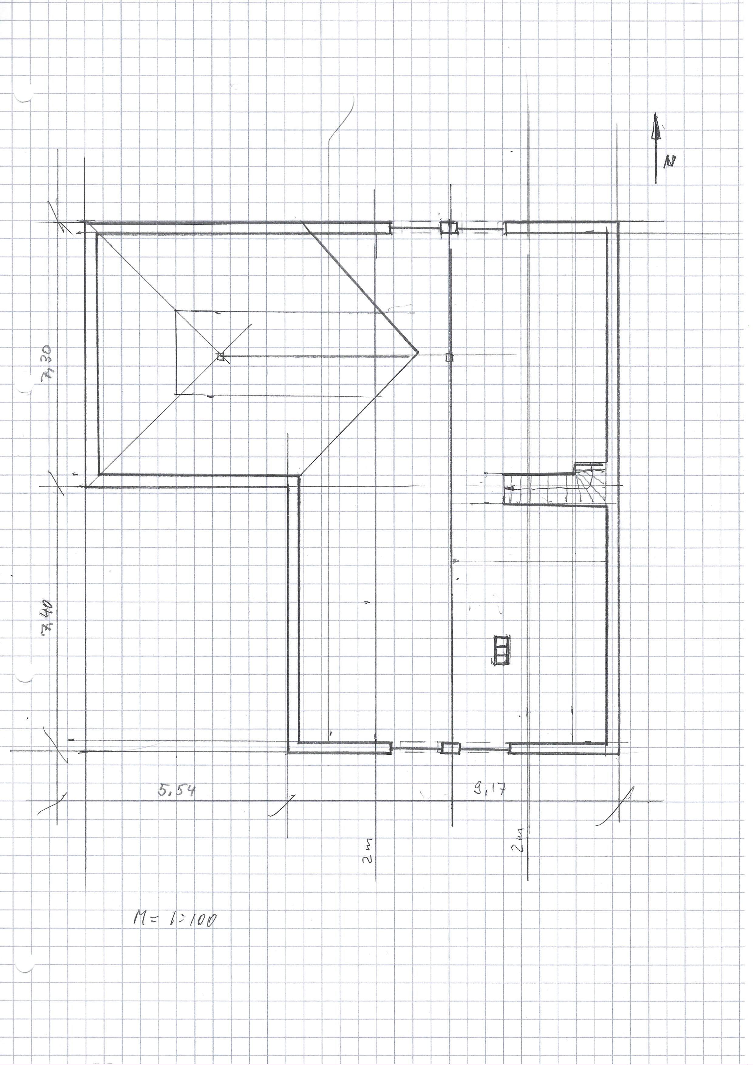

Erstmal wow, super Skizze. Top.
Du hast geschrieben es gibt ein Bad im Dach wo ist das?
Ist der Drempel schon hergestellt?
Ich habe mal versucht das aufzuzeichnen mit Deinen Angaben.
Das ist so wie Du es Dir vorstellst nicht so easy zu planen.
Der erste Schritt vom Planer ist eine cm genaue Bestandsaufnahme. Da wir das nicht machen koennen, musst Du liefern.
Lege den EG Plan auf den Kopierer damit man wenigstens masstaeblich was sehen kann. Beim Kopieren nicht die Massketten abschneiden.
Dann nimmst die Kopie und zeichnest die bestehenden Teile ein. Zum Beispiel Drempel bis Drempel das wird dann bemasst cm genau. Hoehe des Drempels ist dann auch sehr wichtig.
Ich habe mal die Außenmaße, Wandstaerke, Kamin, Holzstuetzen, Treppe und Fenster eingetragen. Das zeigt, dass wenn die Wand in der Achse ist rechts und links jeweils nur ca 3 m bis zum Drempel sind.
Daraus ergibt sich ein Durchgang zwichen Wand und Kamin von 1 m, zwichen Kamin und 2 m Linie 0.5 m
Fenster sind arg klein damit kannst schlecht Licht in die Zimmer bringen. 1/8 der Grundfläche sollten es sein. Schlafzimmer 3*4m sind schon nur noch 1/12
Hier gehoeren mindestend Doppelflügelfenster rein und oder bodentiefe Fenster.
Bei den Abmessungen muessen genaue Masse her, sonst kann man hier schlecht helfen.
Dein Weg sollte zu einem Planer sein. Der Dir zumindest mal den Bestand zeichnen kann.
Dann kann man sich Gedanken darueber machen wie man Deine Ideen umsetzen kann.

Zum Plan, es ist doch ein Zentimeter genauer Plan von den aktuellen Räumen oben vorhanden :). Nur die Außenmaße sind ggf etwas ungenau, weil man eben hinter dem Drempel bis zur Außenwand nicht messen kann.
Den Plan vom EG kopieren ist a) schwierig weil nicht dina4 und B) wie gesagt man kann es schon baufällig dem Original nicht gut bis gar nicht erkennen mit unserem Hauskopierer wird das nicht besser.
In dem gedruckten Plan vom EG sieht man auch, ja es ist ein Drempel/Abseite vorhanden. Ich weiß nicht ob es da unterschiedliche Vorstellungen gibt, da ist halt ein Teil des Raumes abgekoffert (mit Holz und Vertäffelung) wie man halt an den Raummaßen sieht aktuell in jedem Raum anders.

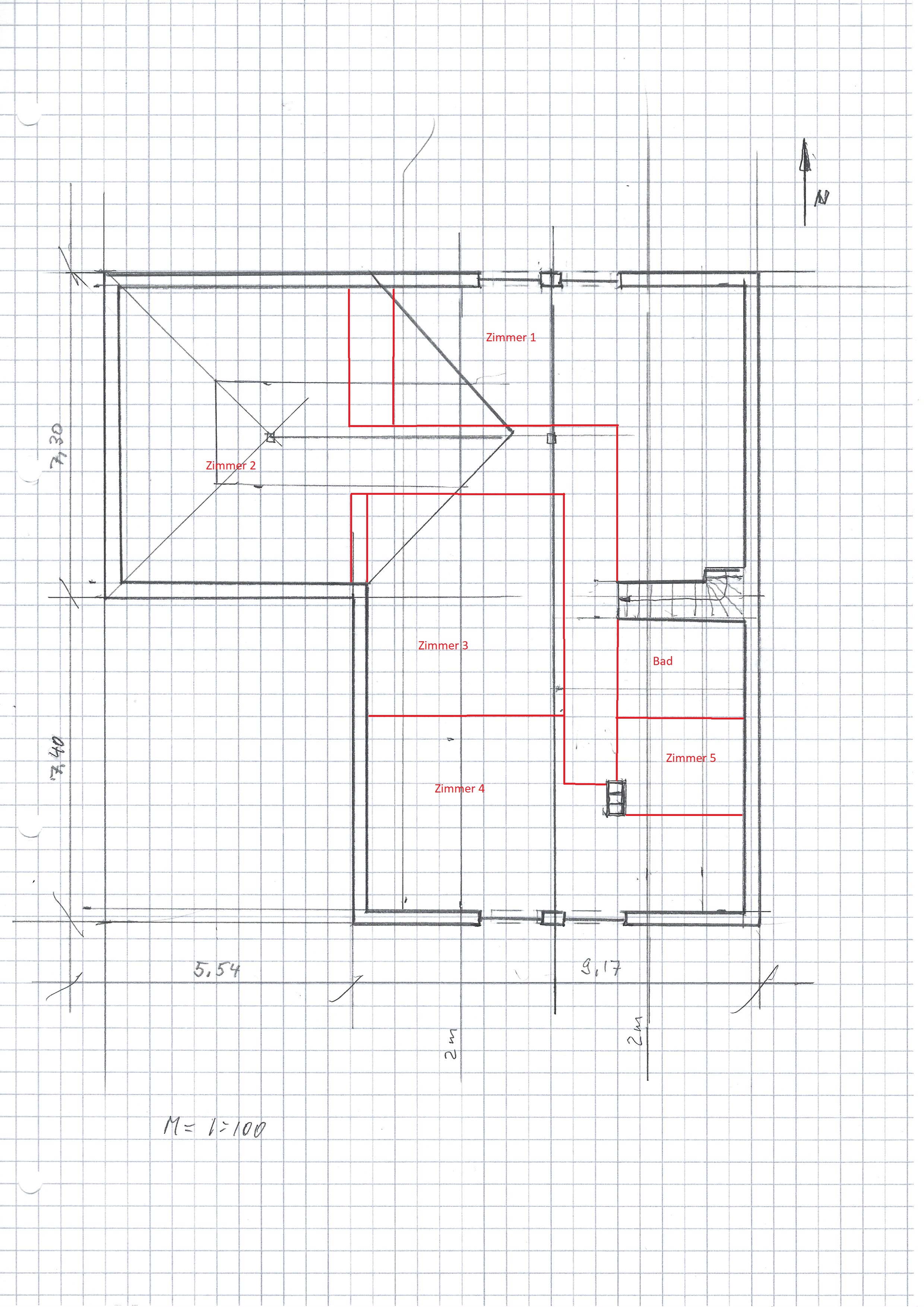

Das Bad ist, wenn du den Plan mit dem Namen nach rechts vor dich leisten der dritte Raum. Also erst das große mit den Fenstern an der Giebelseite, dann die Treppe (2,8x1 glaube ich) und, dann der Raum der nur zwei Meter tief ist (weil großer Drempel) das ist das Bad.

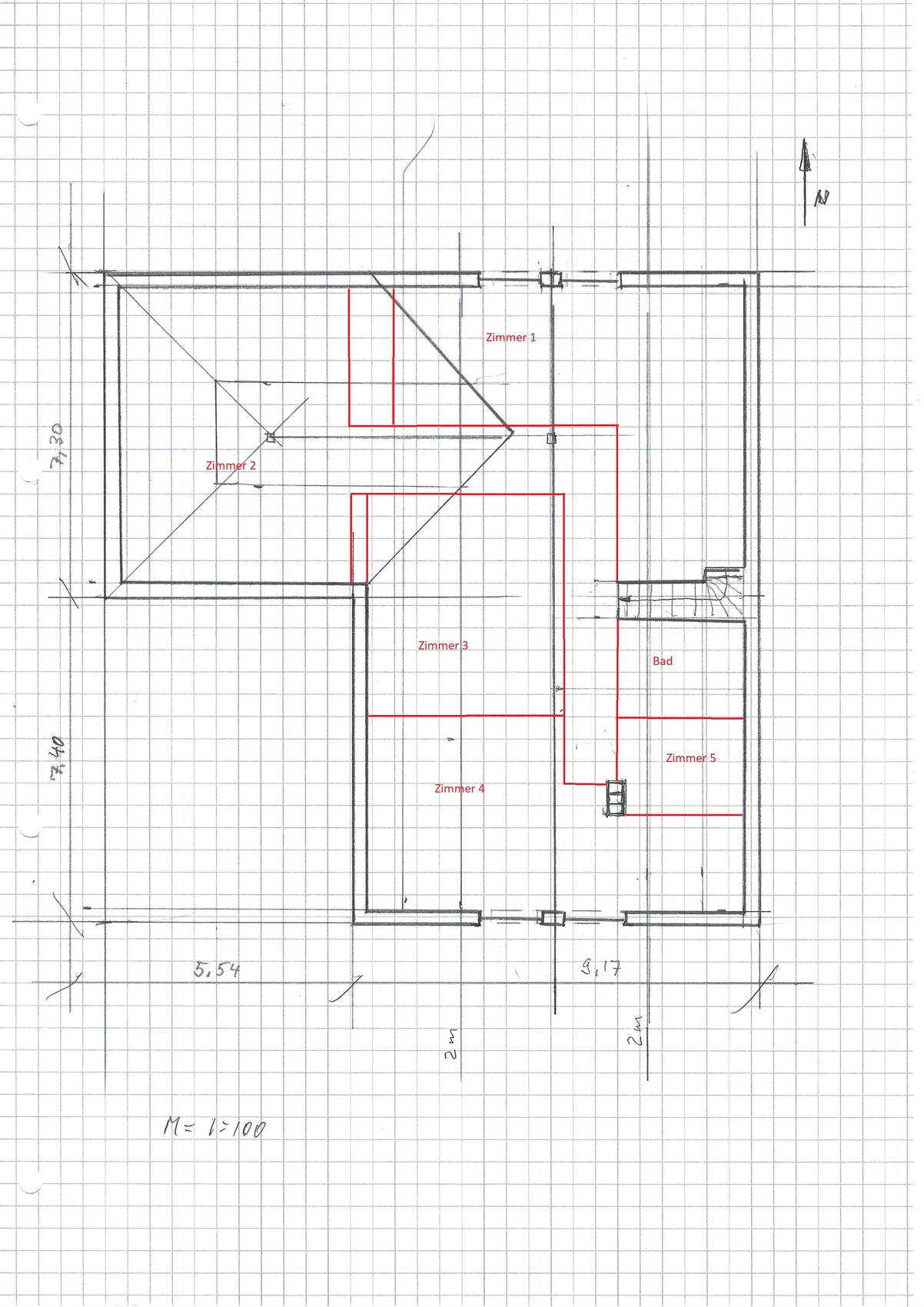

Ich würde wirklich das Bad zur Treppe schieben. keine gefangene Ankleide planen.
Kinderzimmer würde ich noch ein Dachflächenfenster gönnen
Dankeschön auch dir. In diesem Fall bin ich tatsächlich am überlegen, ob das Kinderzimmer nicht doch in den Süden kommt. Dann ist es zwar ans Bad angrenzend, aber ein k.o Kriterium ist das ja meisten nicht.

Also brüstungshöhe ist 81cm und das Fenster (also bis zur Mauer hoch) ist 1,40 m hoch.
Ich habe den Bestand jetzt mal mit Paint eingezeichnet (war das so gemeint?). Insbesondere die Maße um den Kamin rum stimmen nicht 100 pro, weil da noch Vorsprünge drin sind, aber ich denke zur Orientierung reicht es.
Grundriss eines Hauses mit Zimmern 1-5 und Bad; rote Linien markieren Versorgungswege.
