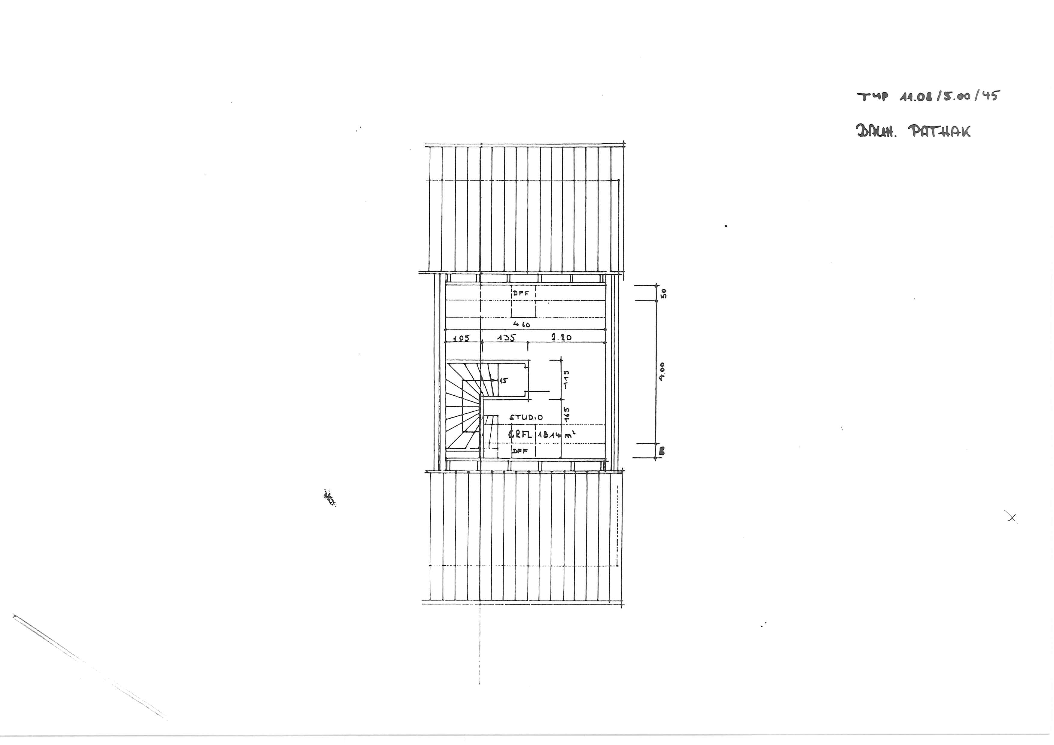

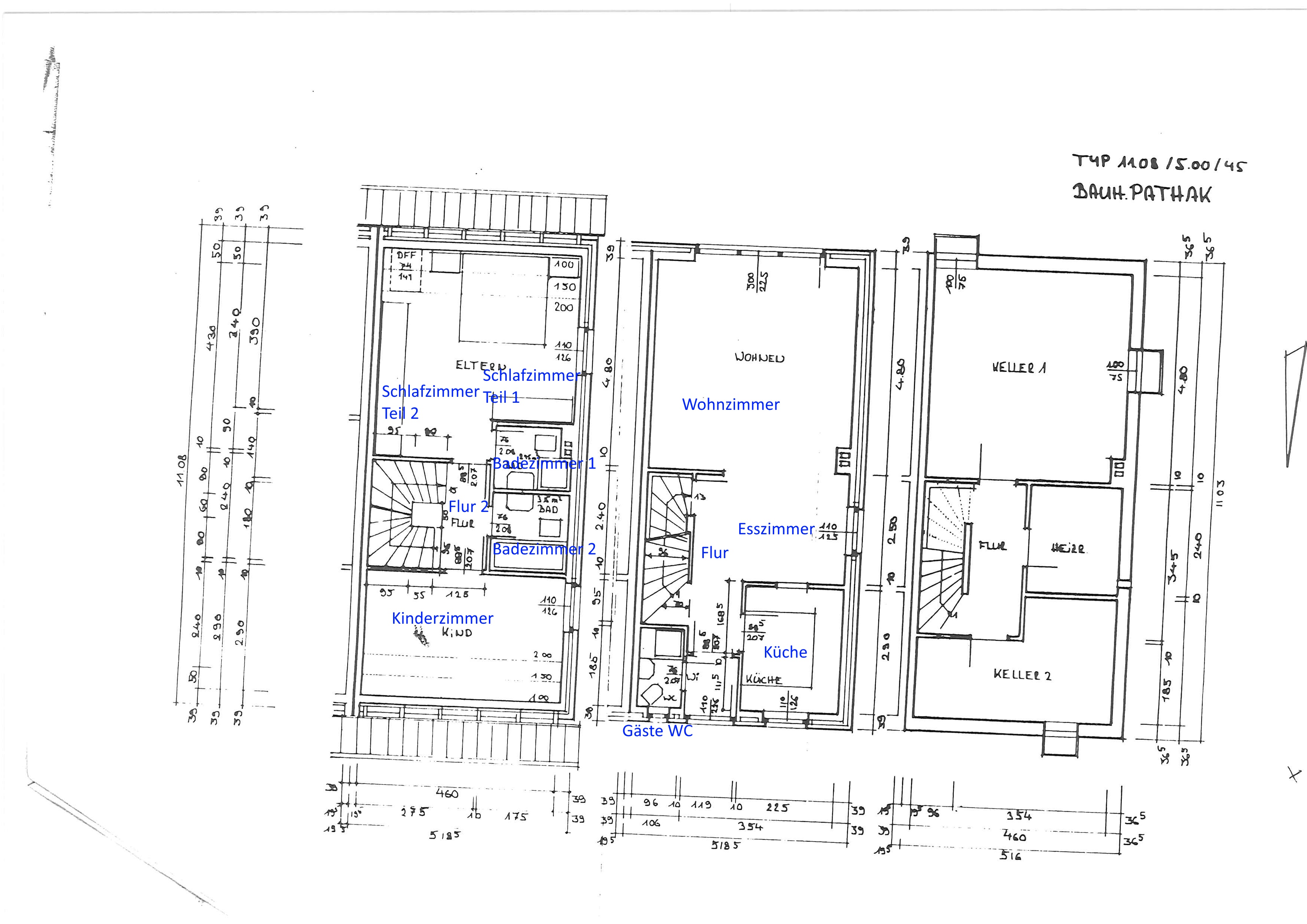

atomic2000
Danke für deine Antwort. Ich habe vergessen zu erwähnen, dass der Dachboden/ DG als Zimmer genutzt werden sollen. im OG befinden sich Schlafzimmer, Kinderzimmer, 2 Bäder.
Wie lautet hier dein Vorschlag?

Joedreck
Naja, ich würde grundsätzlich nichts unter 24cm empfehlen. So grundsätzlich. Aber im Bestand müssen Kompromisse geschlossen werden.
Wenn das DG komplett genutzt und beheizt wird, dann ist eine Dämmung gegen Wärme/Kälte irrelevant in der obersten Geschossdecke. Da geht es dann um Schallschutz. In dem Thema bin ich unbelesen.
Die Dachflächen würde ich dann eben wie beschrieben bis ganz oben durchziehen.
Du könntest auch die OSB sparen und mit Folie arbeiten. Dann eine diffusionsoffene nehmen.
OSB bringt aber schön Masse.
Beim Thema Dämmung (besonders in EL) ist mein Motto: mehr ist immer besser.
Aber 14+4 wären ein annehmbarer Kompromiss. Für dich auch?
