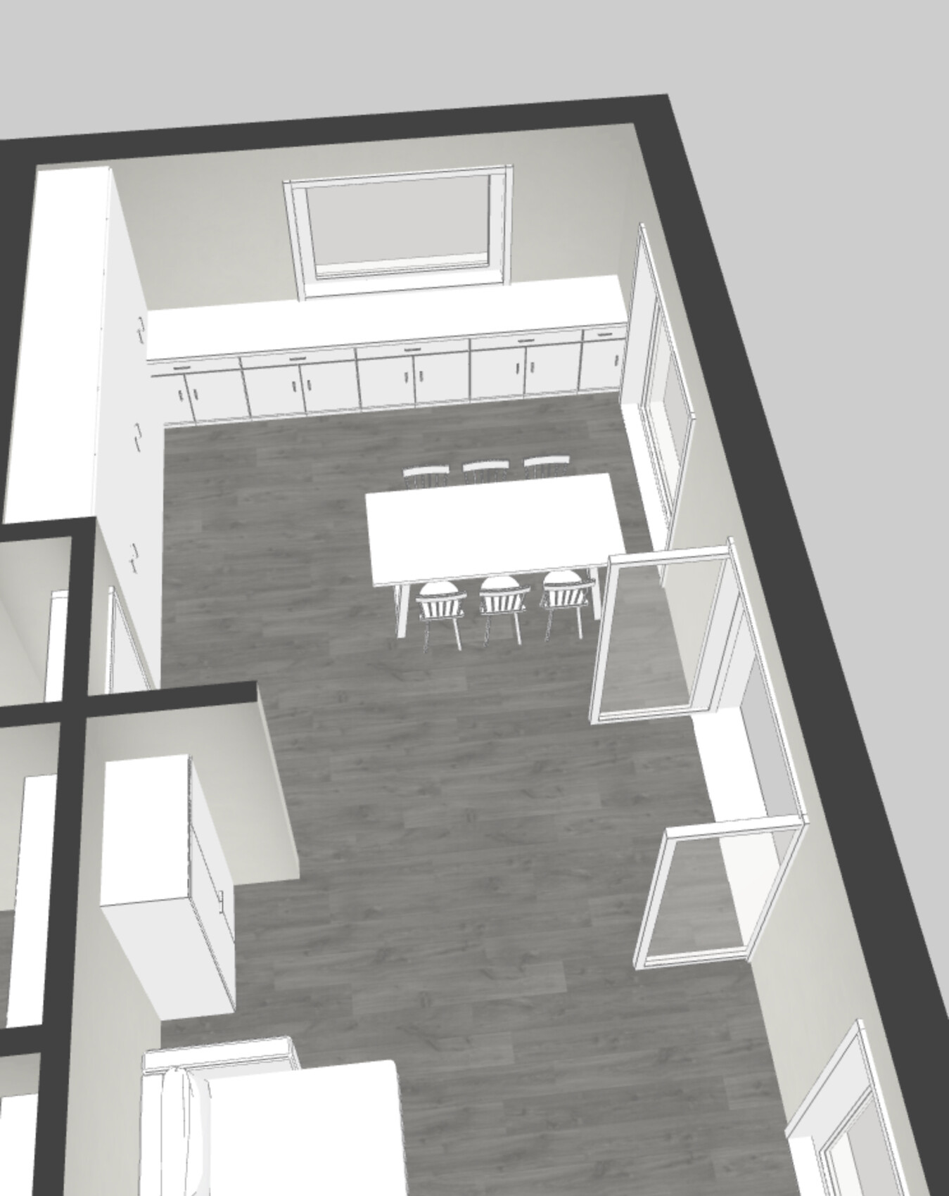

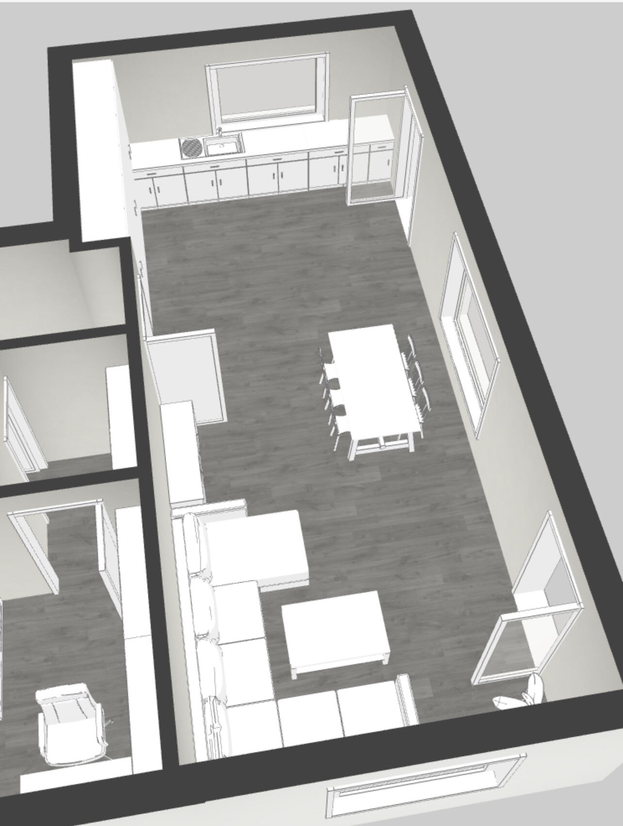

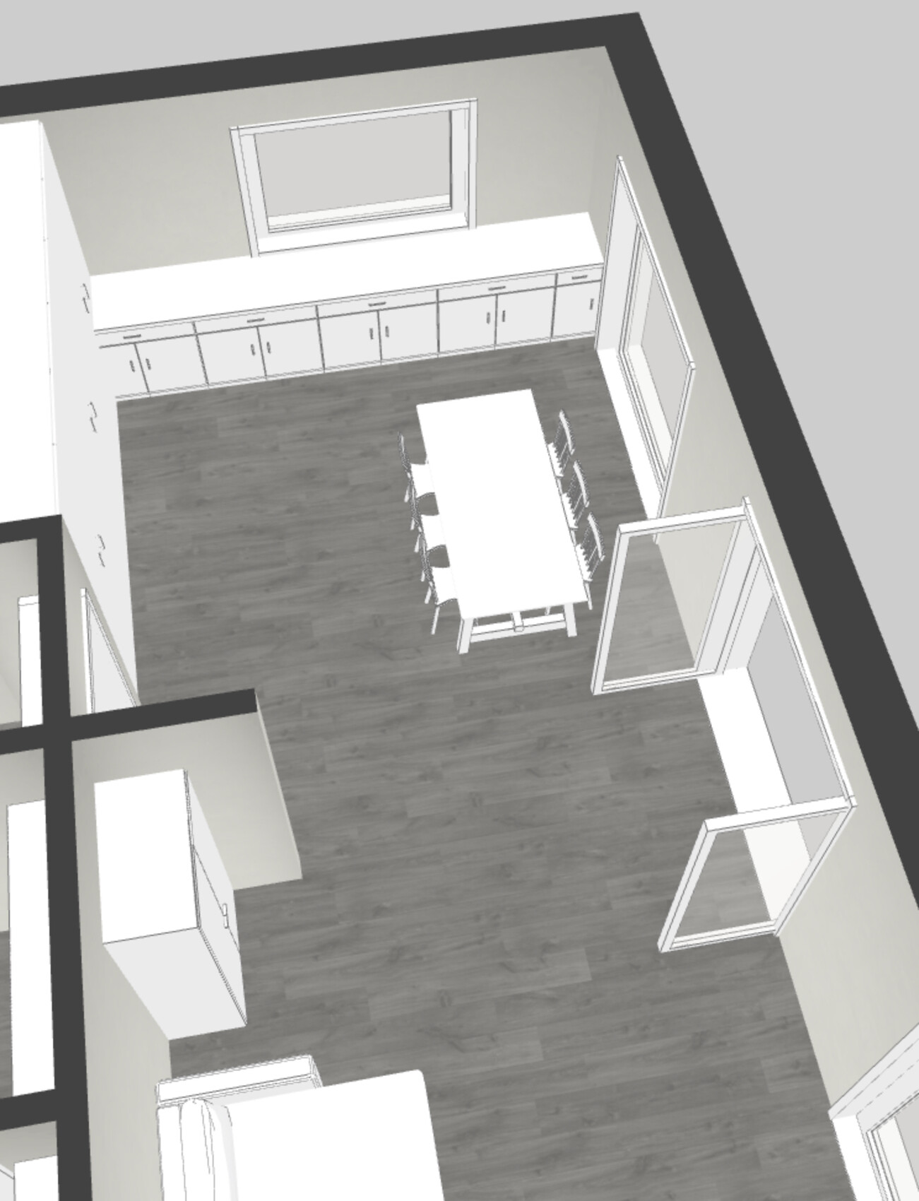

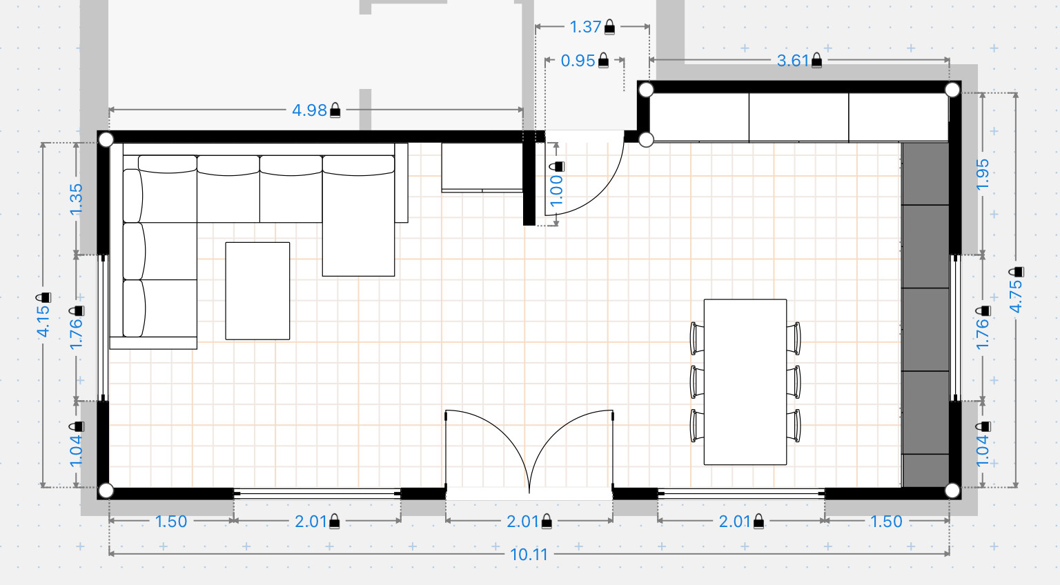

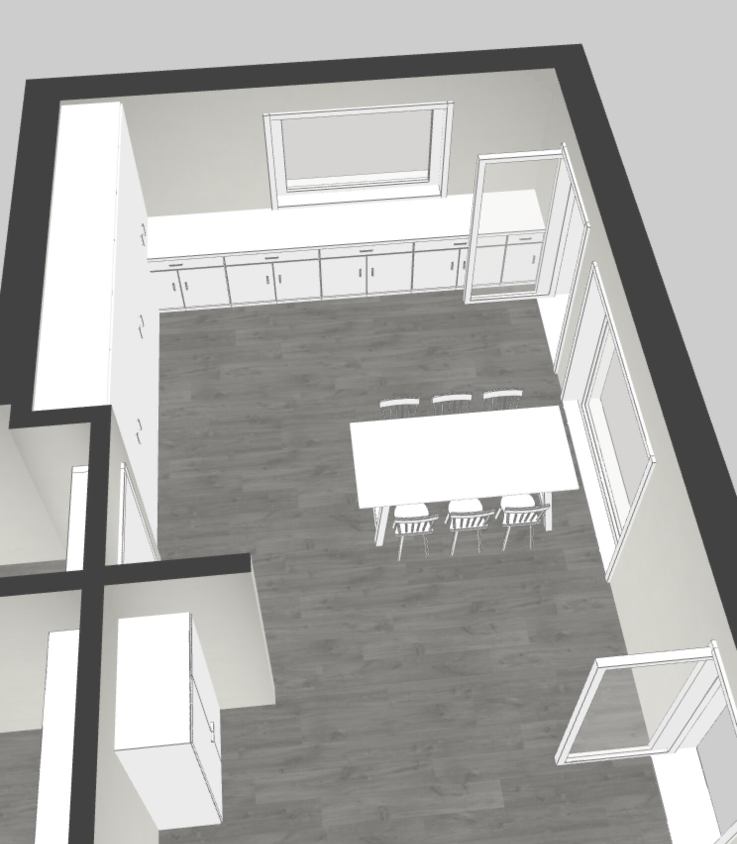

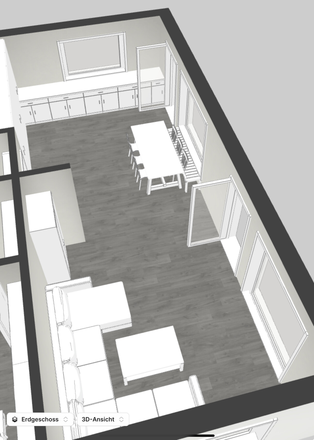

Also wir haben uns jetzt überlegt aus Kostengründen und den hier weiter genannten Einwänden das Sitzfenster nur noch als Sitzbank zu gestalten. Ich bekomme es bei den Raummaßen nicht hin, den Esstisch(*) anders zu platzieren als am Fenster. Da wir eine einfache Holzplatte auch selbst auf die Brüstung montieren können würden wir hier annähernd 1000 € sparen.
Wenn ich die Fenster ändere dann steht der Tisch nicht mehr symmetrisch zu, Fenster und wirkt irgendwie komisch.
Die Maße aus den gezeigten Darstellungen sind die vom Grundriss. Hier und da ist vielleicht 1-2 cm daneben, aber anstellen wo es nicht relevant ist.

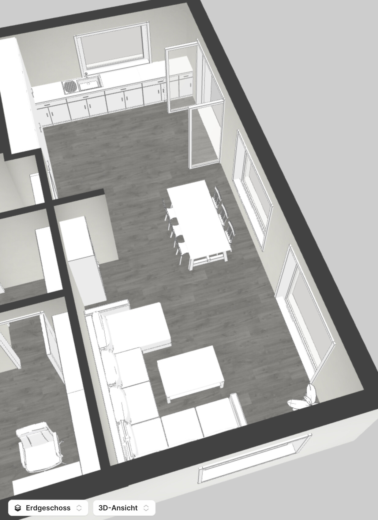

Hab’s jetzt doch halbwegs hinbekommen. So könnte es mir gefallen. Im Wohnzimmer entsteht im der Süd-West Ecke sogar noch Stellfläche.

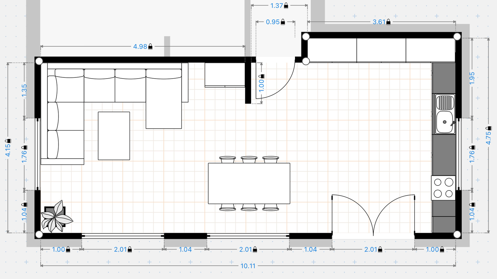

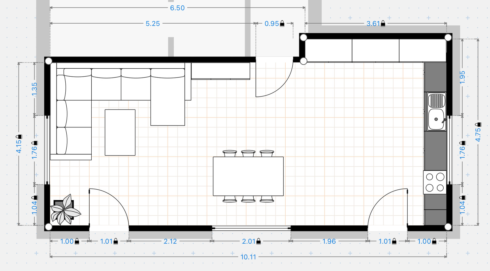

Würde dann so aussehen. Der Meter Wand hat uns nachträglich auch geärgert. Statik etc. wurde so berechnet und da diese Wand tragend ist würde eine Änderung zu Mehrkosten führen (Höhe kennen wir nicht).
Aber Vorteil wenn der Esstisch weiter im Bereich Küche steht ist, dass die Wand die Bereiche optisch trennt.

Wenn nur dieses eine, zentrale, große Fenster so wäre....? Vlt. doch nicht. Ich meinte ja, dass sowohl in Küche als auch WZ je eine 1m-breite Tür (nicht wie aktuell die breiten Elemente) wäre und der Tisch (180cm sind schon großzügig) genau mittig ggü. dem Eingang. Falls Du das nochmal zeigen willst?
Wir hatten einen schlimmen Klops abgenickt, einen dicken Pfosten viel zu nahe im Laufweg, der kleiner gezeichnet war, als er dann sein sollte. Zum Glück haben wir dann den Finger gehoben und das wurde geändert, die Pfette wurde deutlich dicker, was wir zahlen mussten aber vlr. wäre so eine Korrektur ja doch kein echtes Problem, schließlich wollt ihr lange drin wohnen.

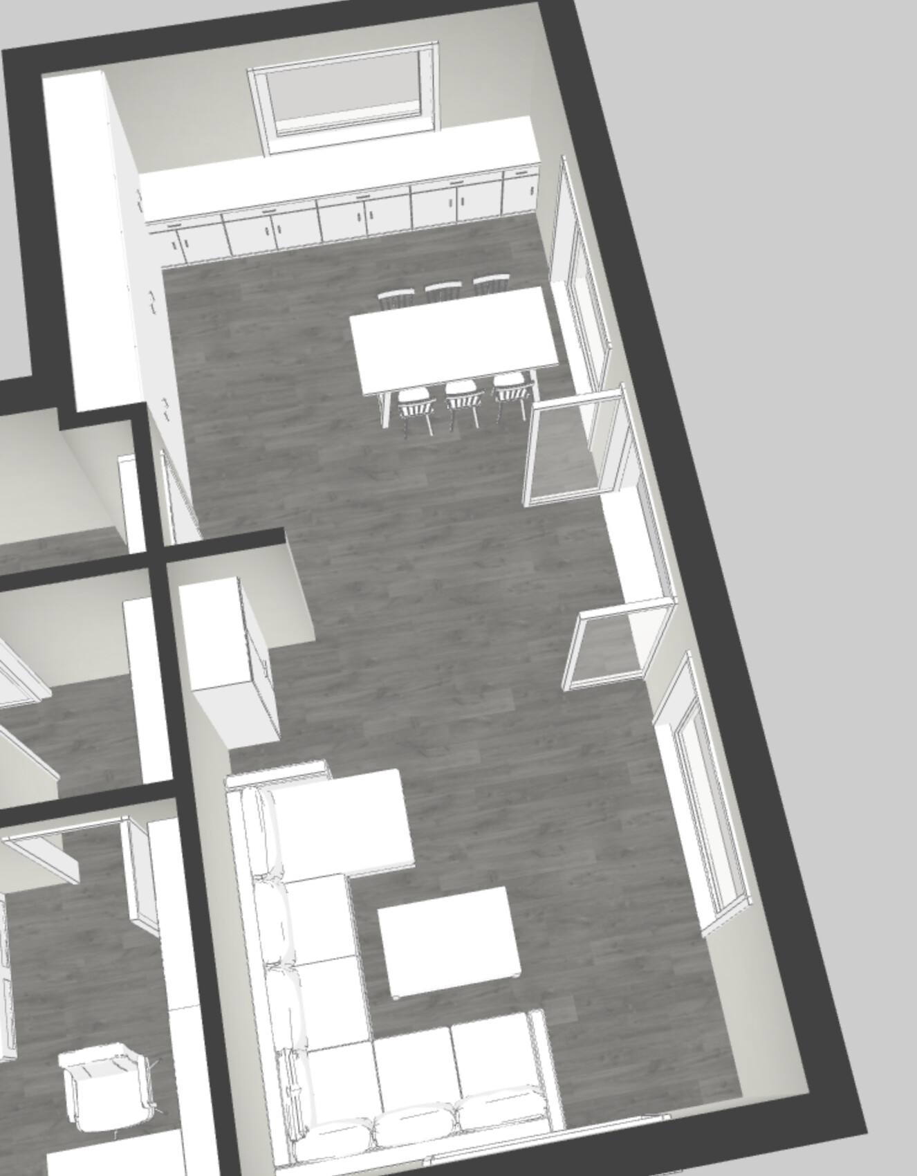

Habe ich gemacht. Aber die Wand stört da wirklich. Habe sie mal testweise entfernt und statt Schrank dann etwas kleineres eingefügt. Mir wird es etwas zu wenig Fensterfläche Richtung Garten, aber ansonsten wirkt es so schon größer. Ich vermisse allerdings schon die Struktur die es mit der kleinen Wand und dem Esstisch in der Küche gab.
Wenn der Tisch so weit aus der der Küche raus rückt kann diese natürlich auch anders geplant werden. Zieht halt ein Rattenschwanz hinter sich her.

Es gibt ja schon noch etwas zwischen Zelt und der Perfektion. Ich könnte mit dem Grundriss leben wie er ist, aber da wir ein 3/4 Jahr auf die Genehmigung unser Förderung warten mussten fängt man natürlich an zu grübeln was noch verbessert werden könnte und da findet man wahrscheinlich immer was.
