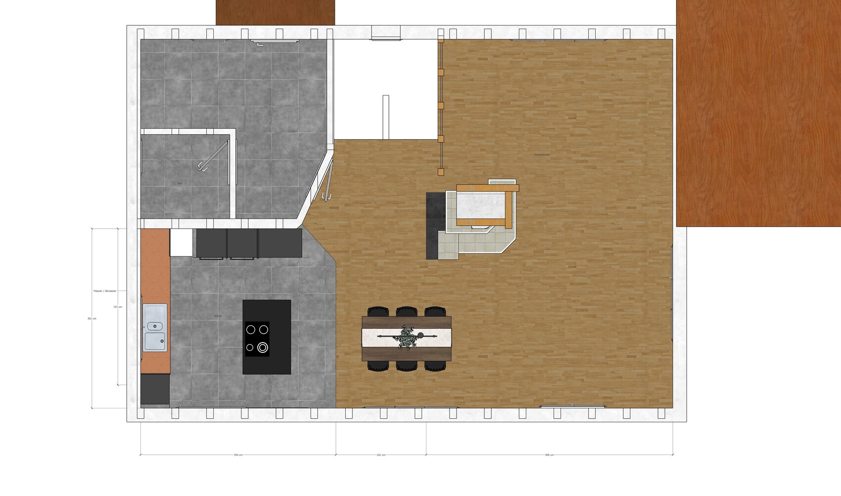

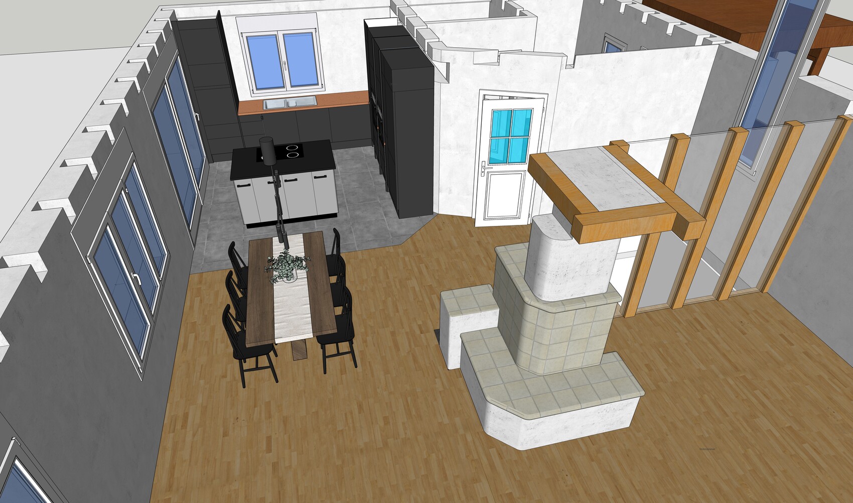

Das ist bisher meine beste Variante:
Grundriss eines Hauses mit Küche, Essbereich und Wohnzimmer im offenen Grundriss.
3D-Render eines offenen Küchen- und Essbereichs mit Insel, Esstisch und großen Fenstern.
Die schränke und Geräte müssen nicht genau so (auch nicht die Farbe), es geht erstmal um einen ersten Ansatz für den Grundriss.
Was mir daran nicht gefällt ist vor allem der Mangel an Arbeitsflächen.
Der Durchgang neben dem Kachelofen ist etwas eng, das ist aber schon heute so und lässt sich vermutlich kaum ändern, ausser man stellt den Esstisch viel weiter ins Wohnzimmer - dann werden aber die Wege zu weit.
Habt ihr andere kreative Ideen?

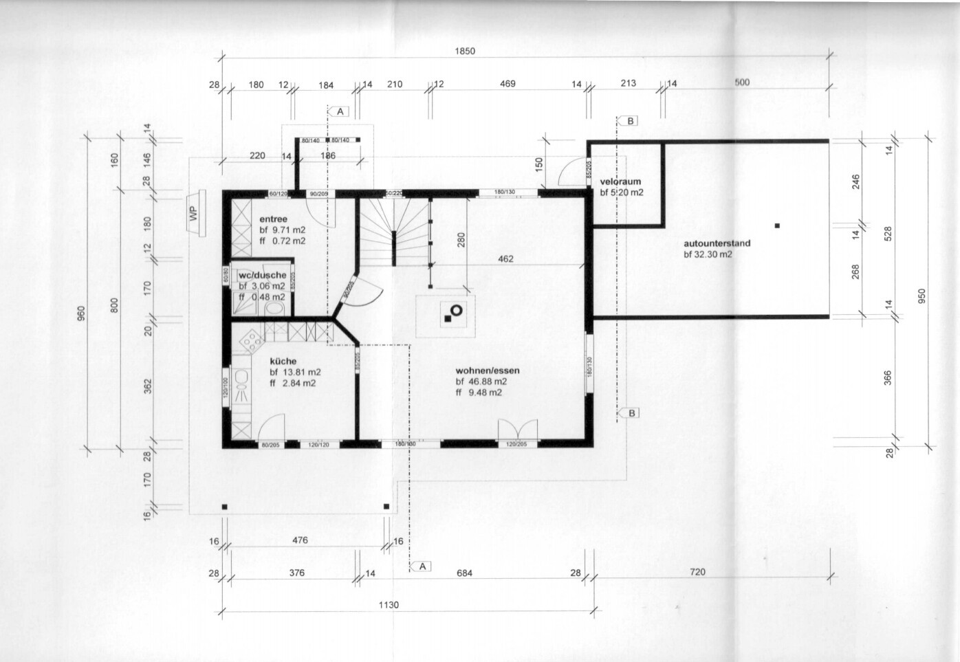

Die Wand entfernen ist mit einem Fachmann abgesegnet?
Ein Grundriss vom Bestand mit Fenster ist auch hilfreich.

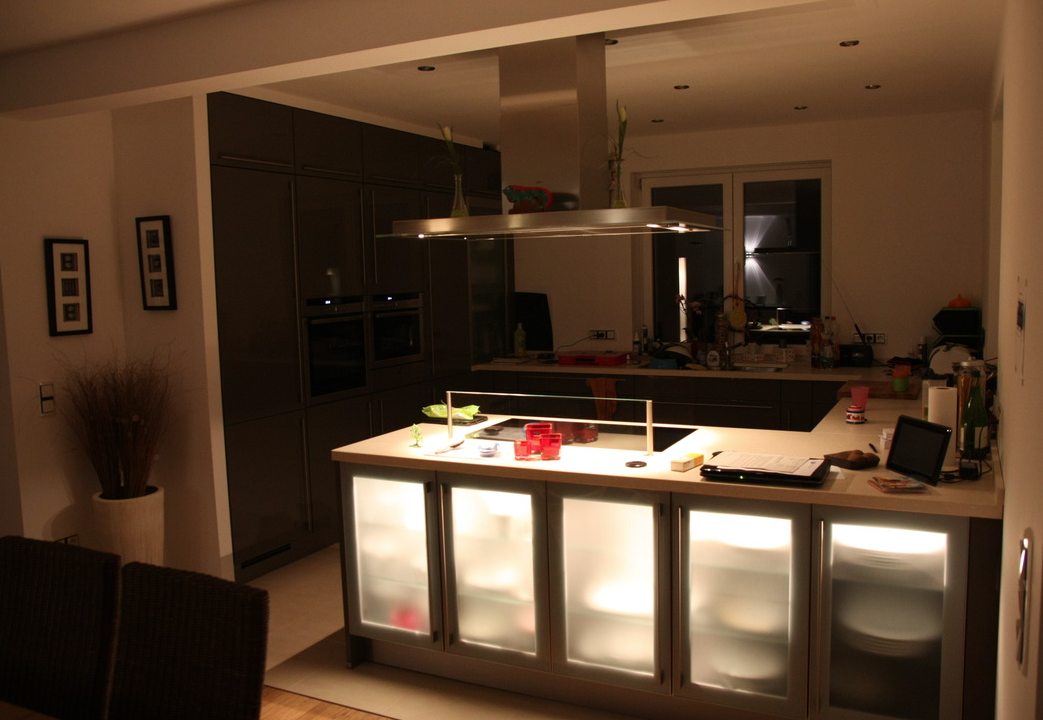

Bin kein Raumplaner, aber die Idee mit der Kochinsel finde ich quatsch. Die wird einfach zu klein.
schrankwand 60cm + Durchgang jeweils zur Schrankwand und zur Terrassentür jeweils 100cm. Dann bleibt eine Breite von 160cm für die Kochinsel - beim 90er Kochfeld also rechts und links davon jeweils 35cm.
Warum keine U-Form - geöffnet zur Terrassentür und "Eingang" an der Terrassentürseite. Zum Verständnis:
Moderne Küche mit Insel, Dunstabzug über der Kochstelle und beleuchteten Schränken.
Wo hier links die Schrankwand ist, wäre bei Dir die Terrassentür. Schrankfläche durch auf den Boden gestellte Wandschränke.

Das wäre auch eine Variante, meine Frau meinte aber, dass ihr dann der Laufweg nicht gefällt, da sie mit allem zwischen Tisch und Küche durchlaufen muss und der Weg immer um die Insel herum führt. Die andere Variante wäre gewesen, die Insel an die Außenwand zu machen, aber dann können wir das mit dem großen Fenster vergessen.
jens.knoedel
12.02.24 13:01
Worin unterscheiden sich die Varianten bei den Laufwegen? Klar, rechts statt links herum.
Und dann noch ordentlich Kosten, um das Fenster zu verschließen.

Im Anhang noch der Plan vom aktuellen Grundriss. Die Wand ist nicht tragend, aber das wird natürlich noch genau abgeklärt.
