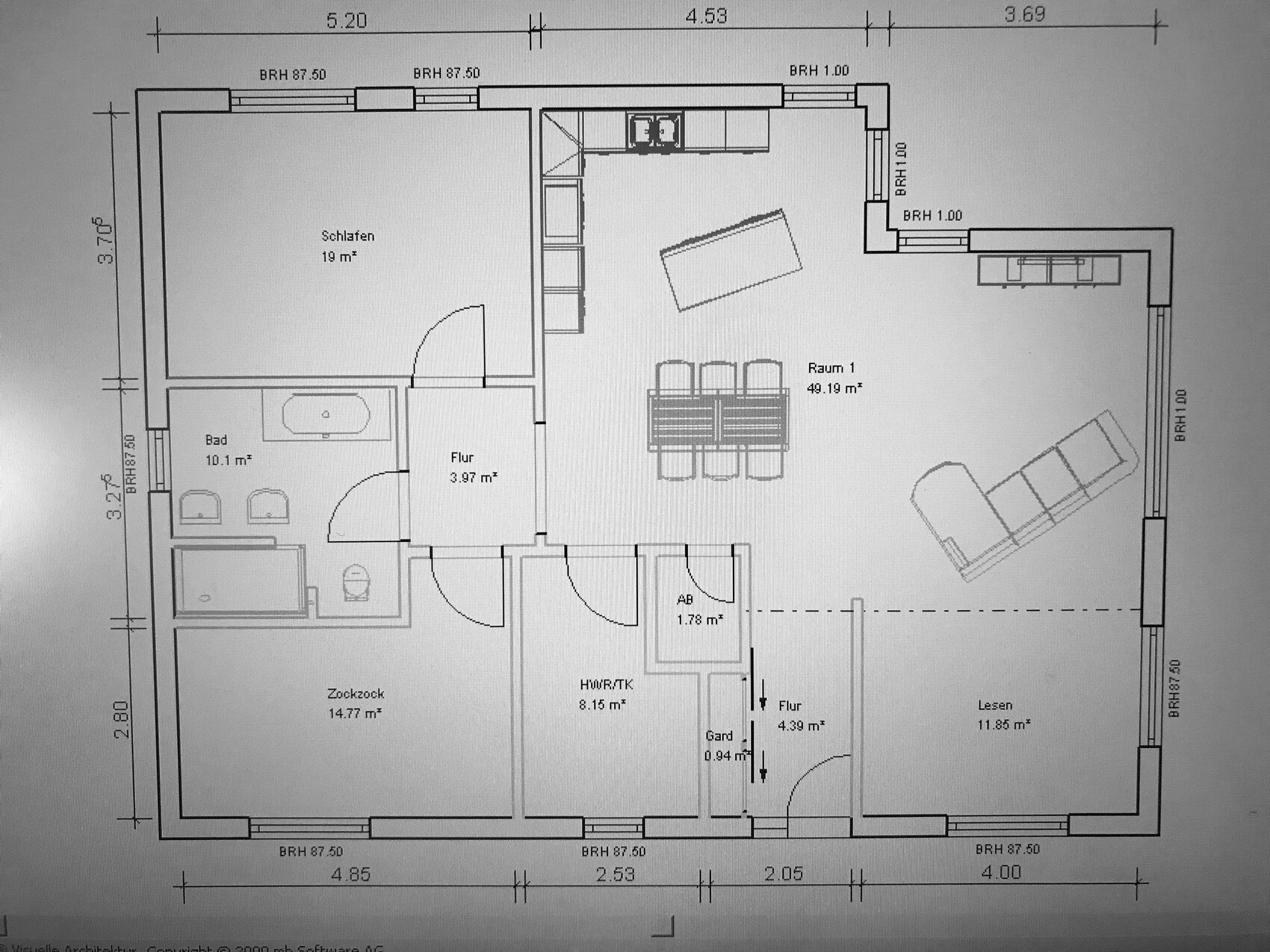

Niloa schrieb:
Und wenn Besuch kommt?
Besuch, sofern er sich nicht jeden Tag abklatscht, kann auch diese Toilette benutzen.
Oder man schickt ihn vorher nach Haus, in den Garten.
Ich bin öfter in Haushalten, wo ich das Familienklo benutzen muss. Das ist für mich jetzt kein Problem
Niloa
25.06.19 14:56
Ich meinte eher, dass z. B. die Fußballkumpels des Mannes in den Garten ausweichen müssen, weil Frau sich gerade ein Vollbad gönnt aber die TE wird ja wissen, was sie braucht
apokolok
25.06.19 15:21
Oha, tatsächlich soll hier ein Neubau ohne Gäste-WC entstehen.
Dass ich das noch erlebe.
Dann legt wenigstens Zu/Abwasser in den geplanten Abstellraum, könnte ja sein, dass ihr das Haus mal an 'normale' Leute verkaufen wollt.
25.06.19 16:14
So, ohne Gäste-WC... bei Bedarf bekommt man auch das zweite Klo hin.
Die eingezogene Terrasse ist für etwas Struktur gedacht, was dem Allraum fehlt. Außerdem, um einen TV-Platz zu bekommen.

apokolok
25.06.19 16:50
Sehr schön @ypg
Könntest du statt Bilder vom Bildschirm einfach Screenshots machen? In Windows geht das z.B. mit dem Snipping Tool von Haus aus.
So ist es ein ganz klein wenig unschön.
25.06.19 17:43
apokolok schrieb:
Sehr schön @ypg
Kann ich. Aber bringt nichts, wenn es ein Standalone-Rechner ist.
Und Daten auf Speicherstick, dann mit dem anderen Rechner aufrufen etc, ist für „ich mach’s kostenlos in meiner Freizeit“, dann doch zu aufwendig.
