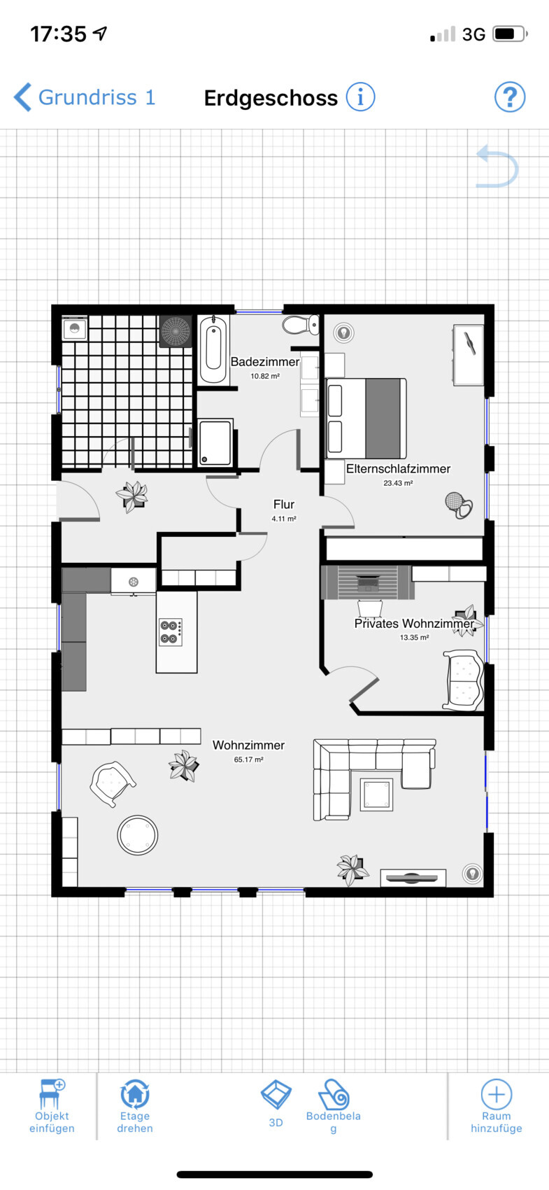

Ich habe ca. 4 Meter Bücherregal. Die möchte ich ungern in den direkten Sichtbereich unterbringen (aber auch kein eigenes Zimmer dafür einbauen - da würde ich nämlich nie reingehen). Daher der Tanzsaal - für eben jene Bücher, Sitzgelegenheiten, Ablagemöglichkeiten für Laptop und Co.

Ich werfe Mal das Wort Kantine in den Raum, was das Kochen "nur" am Wochenende auch erklären kann. Wir werden uns auch keine 10.000 Euro Küche holen, weil wir auch nur am Wochenende kochen müssen und ansonsten in die Kantine gehen auf Arbeit. Ansonsten gibt es nur Stulle unter Woche. Reicht vollkommen und wir beide rollen auch noch nicht durch die Welt.

Genau so - und noch schlimmer: der eine hat Schichtdienst (inkl. Wochenendarbeit), die andere ist ganztags im Büro inkl. 2 Stunden Fahrzeit... und ja, ist bei mir auch so: unter der Woche esse ich so gut wie gar nicht zu Hause. Und Wochenende: Mein Freund hat ein Wochenend im Monat frei - Schichtdienst eben. Somit erledigt sich das mit dem gemeinsamen Kochen usw. in den allermeisten Fällen.

-> Hobby mit Küche tauschen.
Du bekommst in der Nische, die durch den Abstellraum entsteht, toll Hochschränke und Küchenzeile ums Eck unter, davor dann einen runden 80er-Tisch, den man ausziehen kann oder einen Tisch, der an der Wand zum Abstellraum hin dran steht.
Daddelraum vom Mann ggü mit schräger Wand wie gewünscht.
Küche natürlich halboffen
Hab das mal zu skizzieren versucht. Ja, da wird die Küche auf jeden Fall etwas luftiger, aber dafür das Wohnzimmer etwas beengter, oder? Und ist es dann nicht Schade, dass 70-80Prozent des Wohnbereiches nach vorn zur Straße gehen, statt zum Garten?
Grundriss Erdgeschoss: Küche, großes Wohnzimmer, Privates Wohnzimmer, Elternschlafzimmer, Bad, Flur.
Wenn ihr doch eh selten in der Küche seid und mehr auf dem Sofa, passt es doch
Die schräge Wand gefällt mir nicht so, wie wäre es denn mit einer Schiebetür über Eck? So kann der Bereich separiert werden oder das Wohnzimmer vergrößern. So stelle ich mir das vor, Stil geht natürlich auch ein anderer.
Wohnzimmer hinter rustikalen Holz-Schiebetüren; TV, Sideboard, Bilder, Pflanzen und Fenster.
