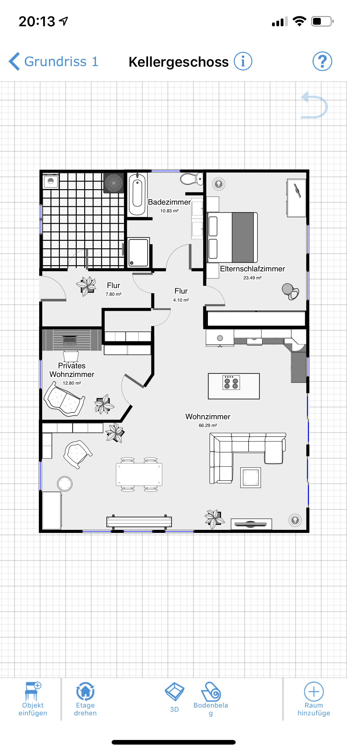

Reluctance schrieb:
Ich habe ca. 4 Meter Bücherregal. Die möchte ich ungern in den direkten Sichtbereich unterbringen
Das ist lustig, bei mir ist es genau das Gegenteil: ich schaue sehr gerne auf meine Bücher und suche in Grundrissen immer nach Platz für Bücherregale, wo ich sie im Blick haben kann.
Reluctance
07.07.19 20:22
Na ja, ich will sie zumindest auch nicht in ein Zimmer versperren, wo sie niemand sieht Aber im direkten/sofortigen Sichtbereich fürchte ich, dass es unruhig wirken könnte

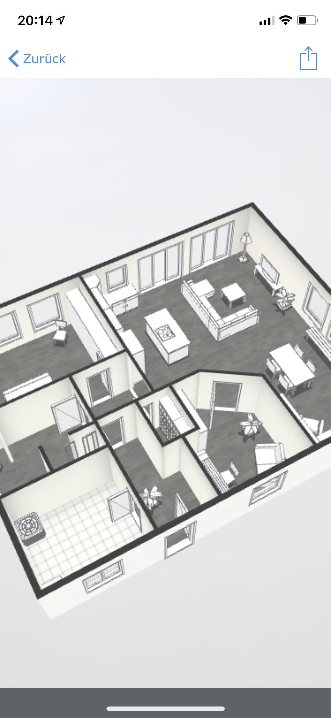

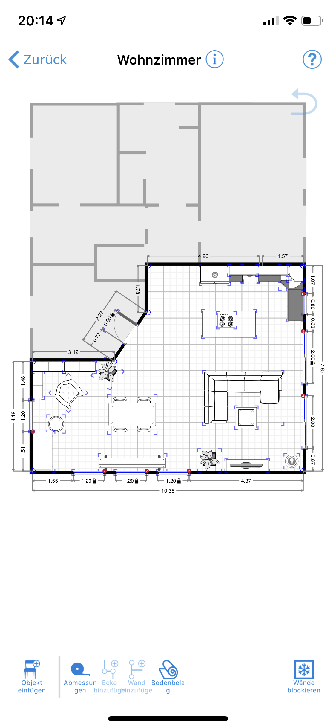

Ich hab nun auch mal meine alte Grundriss-App rausgekramt und dort ein paar Möbel eingezeichnet. Ist nicht ganz perfekt eingezeichnet, aber irgendwie sieht es für mich eigentlich so aus, als ob es funktionieren könnte... na ja...
Isometrischer Wohnungsgrundriss: offenes Wohnzimmer mit Kücheninsel, Essbereich, Schlafzimmer, Bad.
Grundriss eines Wohnzimmers mit Küchenzeile, Esstisch, Sofa, TV und Pflanzen.
Grundriss Kellergeschoss: Wohnzimmer, Privates Wohnzimmer, Küche, Elternschlafzimmer, Bad, Flure.
Niloa
07.07.19 23:10
Das wurde ja schon angesprochen und wir wissen nicht, wie deine Traumküche aussieht, aber du hast dort keinen Platz für einen Hochschrank für Backofen, Mikrowelle, Vorräte... Wenn du da ein bisschen spielen willst, hol dir mal den Alno Küchenplaner. Die Kochinsel ist meiner Meinung nach auch nicht tief genug.
Mir gefällt nicht, dass das sofa mit dem Rücken zur Küche steht. Wenn einer glotzt und einer kocht, wäre es doch schöner, sich dabei anzusehen, nur als Beispiel. Ich denke auch, dass es mehr Sinn macht, wenn der Esstisch an der Küche steht und nicht das Sofa dazwischen eingekeilt.

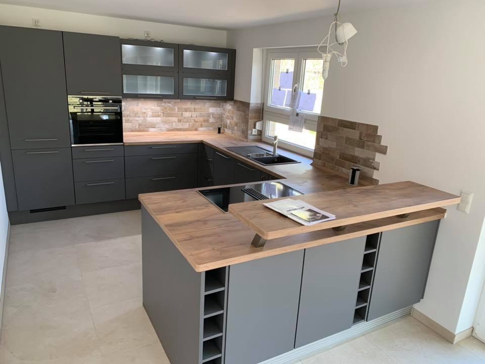

Okay, ich schau mir diesen Küchenplaner an. Aber sorry, wenn ich noch mal blöd frage: welchen Platz brauche ich denn für Hochschränke - theoretisch könnte ich doch die ganze Wand mit Hochschränken voll stellen, wenn ich wollte (was nicht nötig ist). Braucht es da denn irgendeinen besonderen Platz? Ich hätte mir sowas in der Richtung bezüglich Schrankaufteilung vorgestellt (und hätte ja an der langen Wand wahrscheinlich noch mehr Platz, wenn ich die Maße hier richtig einschätze):
Moderne Küche mit grauen Fronten, Holz Arbeitsplatten, Spüle am Fenster, Insel mit Kochfeld.
Vielleicht ist das etwas naiv und ich übersehe irgendwas wesentliches?

Die Seite mit dem Backofen passt bei dir auf jeden Fall rein, aber eine U-Form sehe ich in deinem Grundriss nicht. Wir haben gerade eine U-Form-Küche und zwischen den langen Seiten 1,80m Abstand. Weniger sollte es meiner Meinung nach nicht sein, da man sich sonst schnell in die Quere kommt. Das bedeutet also 60cm+180cm+60cm+ich schätze noch mal 60cm=360cm. Dann stößt deine Küche ans Sofa.
Planst du mit Kochinsel, sollte der Abstand ca. 100-120cm sein, eine Insel mindestens 90cm tief. Wenn du da dann eine Bar dran planst, wird es wieder eng mit den Stühlen.
Reluctance
08.07.19 09:50
Ja, das "U" wird so nicht gehen, stattdessen eben die Insel... aber ja, mit Stühlen wird dann alles eng. Fürchte ich auch *Nerv*
