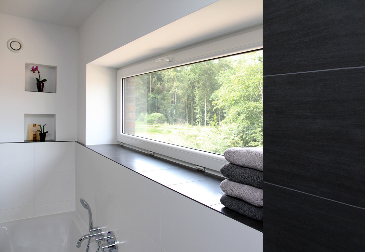

Bad Eltern ... der WC-Platz sieht sehr eng aus und Badewanne so voll vorm Fenster empfinde ich auch als relativ unpraktisch, da das Fenster fürs Badlüften schwer zu öffnen sein dürfte.
Die Badewanne steht noch nicht im richtigen Winkel. Es soll eigentlich eine Standardbadewanne werden die quasi als Rautenfertigvariante in die Ecke geknallt wird. Dadurch entstehen am Klo dann mind. 20cm. Von dort käme man dann auch ans Fenster ran.
In etwa sowas hier:
Helles Badezimmer mit Fensterfront, Blick ins Grüne, Badewanne, weiße Fliesen, Handtücher.
