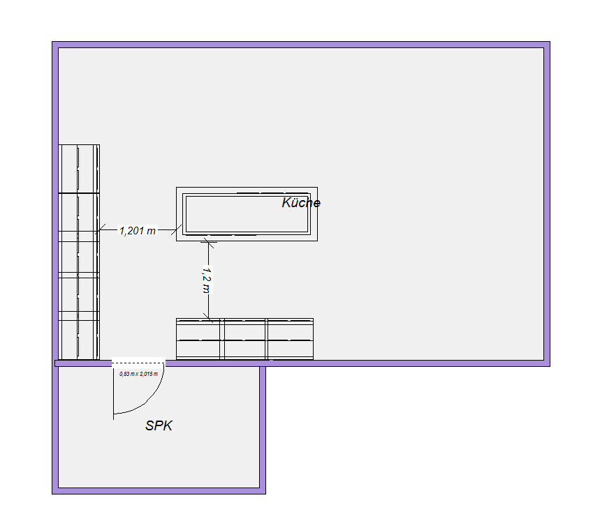

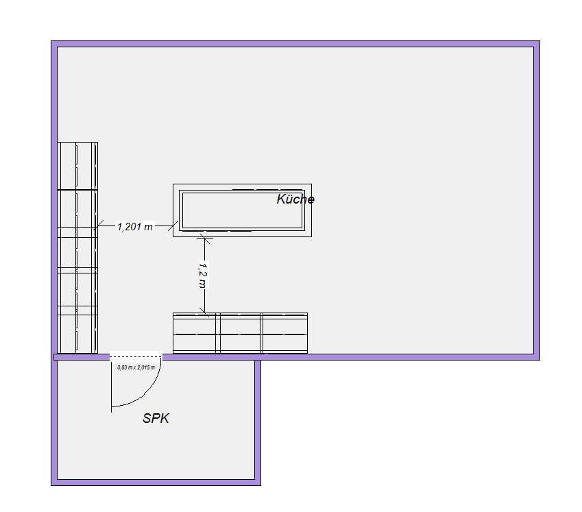

keychain schrieb:
Wir, deshalb sind wir (bisher) zufrieden.
Nun, wenn es eine Kirche werden soll, möchte ich noch mal an die Deckenhöhen erinnern. 2,40m ist nichts. Unser Haus ist etwas mehr als halb so groß wie Eures und wir haben 2,65m Deckenhöhe. Je größer, desto höher sollte es sein, sonst sieht es wie ne Baracke aus. Ich würde mindestens 2,70m bei Euch ansetzen.
Die Tür in der Ecke: wir probieren da noch einmal rum und fragen sowohl das Küchenstudio als auch den Architekten. Den ersten Ansatz die Tür in den Flur zu machen gefiel mir eben auch nicht.
Da gibt's nicht viel zu tüfteln. 1m rüber und alles ist gut.
Wenn Ihr die Abstände in der Küche testet, werdet Ihr feststellen, dass z.B. 1,20m ein guter Arbeitsabstand zum "Tresen" ist. Von daher wäre der Gang sowieso zu klein.
2D-kuechen-grundriss-plan-mit-insel-und-speisekammer
Komisch, alle Abstände zwischen Insel und Küche sind bei uns exakt 1,20. Oder meinst du den Durchgang zur Tür? Der ist "nur" 1,10m, das ist richtig. Aber natürlich, eine Idee die wir durchgehen müssen. Wenn ich das richtig sehe, wird bei dir aber auch gleich die Insel kleiner, was ziemlich nachteilig ist, weil es sich auf den Koch-/Vorbereitungsbereich auswirkt.
