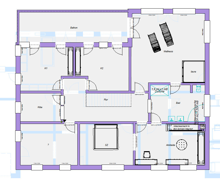

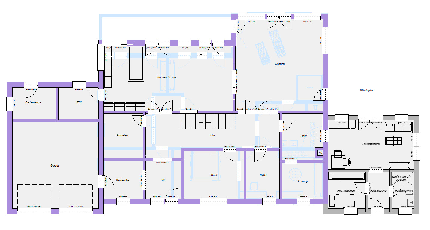

Mir fällt es leider sehr schwer, die Wünsche des TE zu erfassen. Er schreibt immer, von den Wünschen beim ersten Entwurf wäre so wenig übrig geblieben, deswegen musste ein harter Cut her. Welche Wünsche sind das genau, die den Cut verursacht haben?

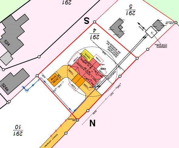

Ich fand den Entwurf von Climbee zumindest schon mal besser. Nur m.E. etwas seitenverkehrt - die Sonne kommt doch von planlinksoben, denke ich. Ich fürchte für den TE auch insgesamt etwas zu knapp. Außerdem ist es ohne OG natürlich nur ein Start.
Es gibt sicher tausend Möglichkeiten, bei so einem Budget. Anbei mal eine davon zum Ideen sammeln.
Hier ist Wohnen im EG mit Anschluss an die Terrasse. Oben zusätzlich Balkon mit Wellnessbereich und Kinder im Süden. Garage hab ich dran gezeichnet - weil im letzten Entwurf auch daneben - könnte aber auch anderswo stehen. Optional Hausmädchenanbau - auch als Einliegerwohnung möglich.
Grundriss eines Hauses: Küche, Essen, Wohnen, Flur, Garage, HWR, Heizung, Waschplatz.
Grundriss eines Hauses: Wellnessbereich mit Sauna, Bad, Flur, Schlafzimmer, Ankleide, K1, K2, Balkon

Ich dachte, Sonne kommt von planrechtsoben? Gut, dann seitenverkehrt.
Aber klein??? Wohn/Eß/Kochbereich hat 80qm, Speisekammer ca. 8,5qm, Einliegerwohnung ca. 80qm. Ich hatte eher das Gefühl zu groß zu dimensionieren...
kaho674
12.07.18 13:38
Ach echt? Warte ich guck...
kaho674
12.07.18 13:44
Is schon planlinksoben.
