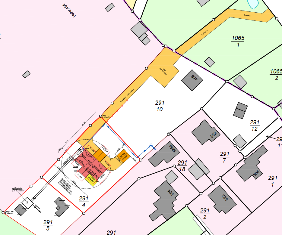

Bebauungsplan/Einschränkungen?
Nein, kein Bebauungsplan, also nach üblicher Bebauung. Das Nachbarhaus hat 2 Vollgeschosse, daran orientieren wir uns.
Größe des Grundstücks
2800qm
Hang
leichte Hanglage, wir sind auf einem Ausläufer des Erzgebirges auf dem Kamm. Der Bauplatz hat einen Höhenunterschied von Max 60cm (von Nordost nach Südwest), das gesamte Grundstück fällt an der Westgrenze rund 1,80 nach Süden ab. Felsiger Boden ab 2,5m Tiefe
Grundflächenzahl/Geschossflächenzahl
nichts genaues bekannt, laut Anwalt des Baugenehmigungsamtes liegen wir locker drin
gibt es nicht
Randbebauung
Meint das Abstandsflächen und Grenzbebauung? Wenn ja: umlaufend 3m, Grenzbebauung für Schuppen und Garagen theoretisch zulässig

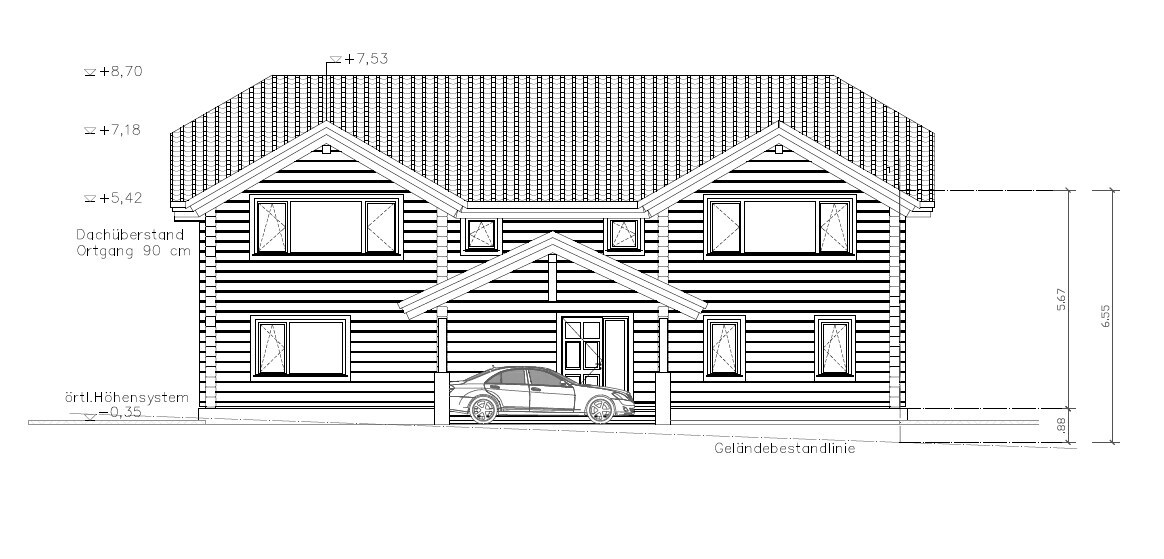

Beides, zumindest ist die Überdachung des Eingangsbereichs groß genug für mindestens ein Auto

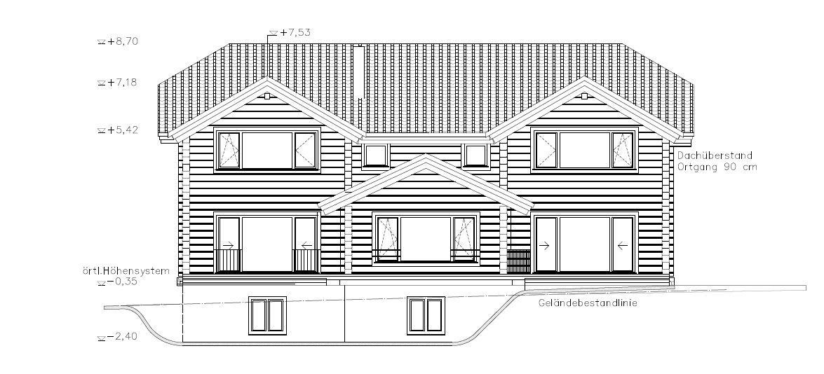

Die Fenster in den Giebeln sollten noch ein aufgesetztes Dreieck bekommen um das Licht auszunutzen. Die bisherige Teilung wirkt auf mich etwas altbacken. Eigentlich wollten wir einen Luftraum haben, dieser lässt sich aber nicht sinnvoll integrieren. Das Thema Heizung ist ein Dauerbrenner und nie abschliessend behandelt..

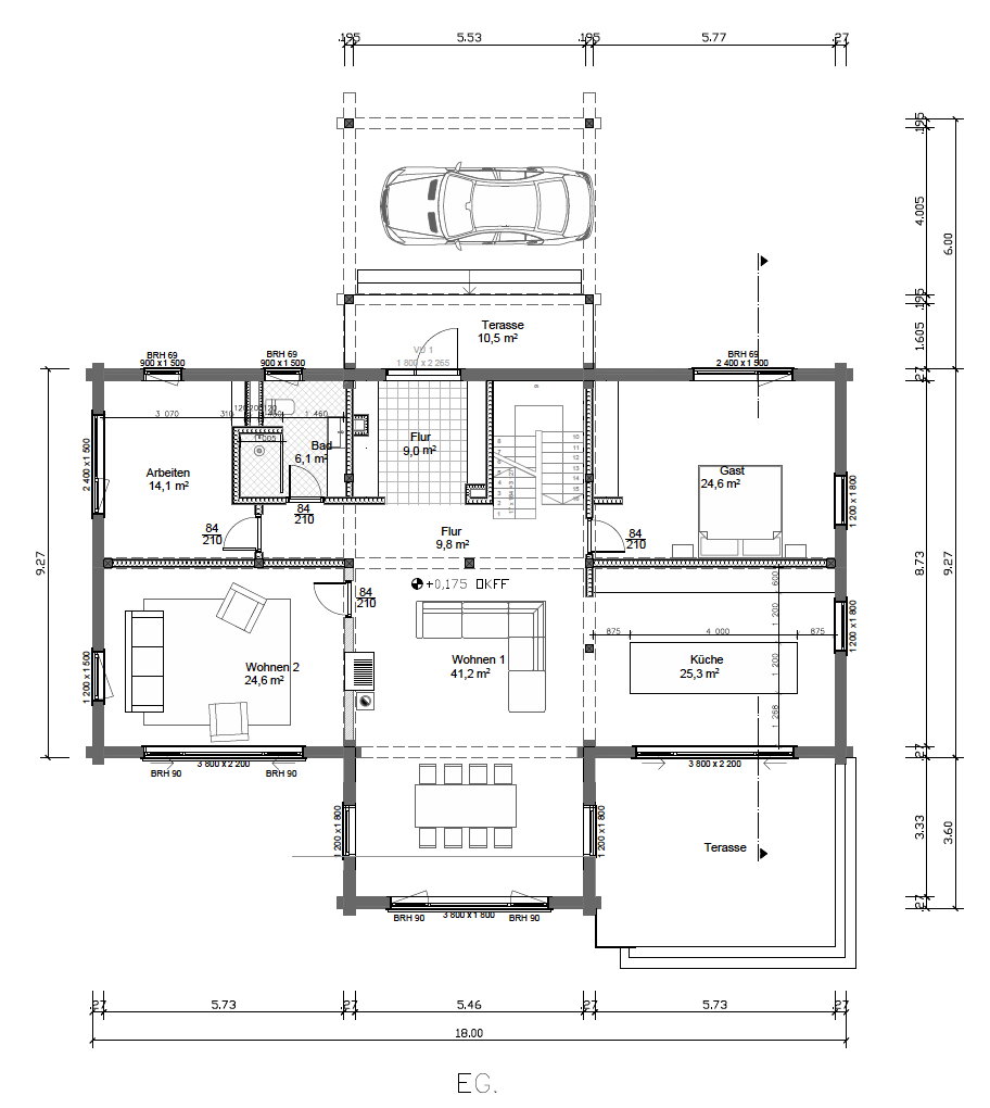

Die Architektin hat einen Entwurf von uns bekommen, jedes Zimmer wurde vorab besprochen (Verwendung, Größe, Inhalt..) und anschließend der Entwurf mehrfach überarbeitet. Wir mögen, dass er praktisch alles umsetzt was wir uns gewünscht haben und das ganze Haus nicht allzu wuchtig erscheint - durch das Krüppelwalmdach und die Giebel empfinden wir es zumindest auf den Plänen nicht so.

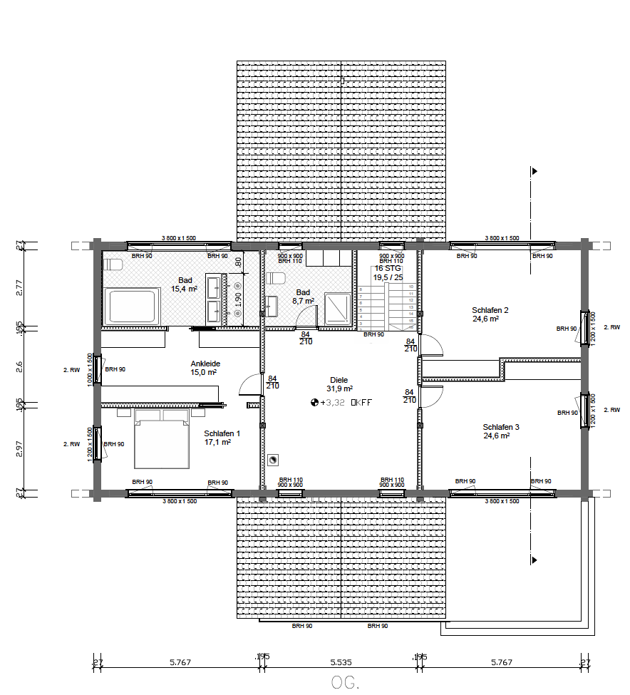

Abgesehen vom Putzaufwand: Ist der Grundriss praxistauglich? Bspw: Waschmaschine im 1. OG wo die Wäsche anfällt, Bad für die Kinder..

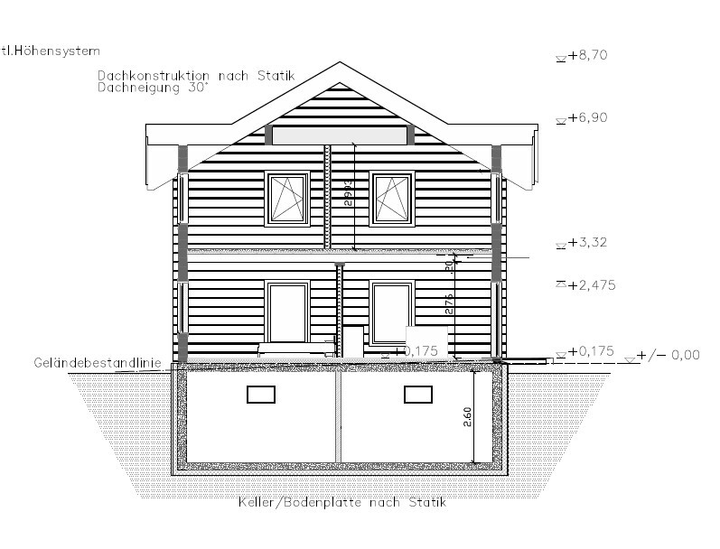

  • Der Keller hat neben der Treppe einen Technikraum, der als Durchgangsraum konzipiert ist. Meines Erachtens nach eine schlechte Lösung, ausserdem müssen wir wahrscheinlich noch einen Heizungsraum planen
  • Dort, wo die Böschung eingezeichnet ist, werden Türen eingebaut. Die großen Räume erhalten so viel Tageslicht und sind als Wohnraum nutzbar.

Lageplan eines Grundstücks mit Parzellen, Grenzlinien und Bauflächen

Grundriss Erdgeschoss: zwei Wohnbereiche, Küche, Gast, Arbeitszimmer, Terrassen, Carport.
Grundriss Obergeschoss: drei Schlafzimmer, zwei Bäder, Ankleide und Diele.
Frontansicht eines zweistöckigen Holzhauses mit Carport und Auto davor.
Frontansicht eines zweistöckigen Holzhauses mit Satteldach, Fenstern, Eingang und Kellerfenstern.
Querschnitt eines mehrstöckigen Holzhauses mit Keller, Fundamenten, Fenstern und Dachneigung.

Auf Riesenflächen kann man als Architekt wenig falsch machen. Andererseits will vor dem Kamin keine Gemütlichkeit entstehen. An dieser Stelle erwartet man eigentlich den Esstisch - damit die Wege aus der Küche kurz bleiben. Aber in diesem Haus werden die Wege wohl nirgends kurz bleiben. Es wird eine ewige Rennerei. Über 30m² Diele im OG - echt jetzt? Habt Ihr gleich die Putzfrau mit eingeplant?
Es gibt ja Schlösser, wo man auf Anhieb sagt, ja, die 300m² sind zwar der pure Luxus aber passen zum Haus und zum Grundriss. Hier ist einfach nur alles groß. Und trotzdem stolpert man über die erste Stufe der Treppe, wenn man um die Kurve im EG kommt.
Mein Fazit: man kann so bauen. Mir wär es viel zu ungemütlich groß - wie in einem Langhaus der Indianer. Um sich zu unterhalten, muss man sich rechtzeitig verabreden. Wer will das schon?

Das Erdgeschoss finde ich echt cool. Ich würde Arbeitszimmer und Gästezimmer tauschen. Im OG ist die Diele zu dunkel, da braucht ihr mehr Licht. Was macht ihr mit dem Keller? So viele Räume. Macht da draus Wohnraum, auf jeden Fall ein Bad rein (für eine Sauna?) und Zugang von außen wenn das geht.

30qm Diele im OG werden als Bibliothek genutzt. Ich habe mehr als 1000 Bücher und wollte schon immer einen Platz dafür haben. Im Zweifelsfall kann man hier sogar noch einen Raum abtrennen, auch, wenn ich nicht wüsste, wofür.
Das Licht wird durch große Lichtkamine (Gibt es unter anderem von Velux) eingebracht, das hat für uns große Vorteile (meinen wir zumindest): Durch den Diffusor und die runde Kuppel sind Verschmutzungen nicht sichtbar, es ist einfach nur heller. Dachfenster putzen wollen wir nicht. Außerdem kommt auch Mondlicht mit herein, so dass man Nachts keine vollständige Dunkelheit hat. Es werden auch LEDs integriert, so dass man statt Sonne auch künstlich beleuchten kann.

Der Wohn/Essbereich muss vielleicht wirklich umgestellt werden. Instinktiv dachten wir, der Essbereich ist dort, wo er steht, gut untergebracht. Man kann auf den Teich oder in den Wald schauen, hat viel Licht. Aber das ist vielleicht auch ein Trugschluss. Danke für den Hinweis.

Licht kommt, wie bei Kaho erwähnt, durch die Lichtkamine, es wird schön hell werden. Arbeitszimmer und Gästezimmer tauschen möchte ich ungern, da ich im Arbeitszimmer nicht viel Platz brauche und das Gästezimmer später durchaus unser Schlafzimmer werden kann, wenn sich unser Leben nur noch im EG abspielt. Im Zweifelsfall ist auch geplant, dass wir unsere Eltern zu uns holen können, die dann im EG ein großes Schlafzimmer haben. Eine Einliegerwohnung können wir maximal im Keller integrieren, was Lichttechnisch aber schwer wird und nicht mehr Rollstuhlgerecht wäre, das wird schon im EG grenzwertig.
Das Bad im Keller kommt neben die Treppe, in den Raum, der jetzt noch ein Durchgangsraum ist. Das wird umgeplant als Bad, vielleicht auch etwas größer. Eine Sauna wollte ich draußen an den Teich setzen. In einen Raum kommt sicher eine Bar und ein Billardtisch. Ab und zu braue ich Bier, das muss ja auch wieder ausgeschenkt werden..

Wenn im OG eine Bibliothek entstehen soll, dann würde ich die Schränke aber mal einzeichnen. Oft wundert sich der geneigte Schrankaufbauer, dass da plötzlich ein Fenster ist, was verdeckt würde, oder Dachschrägen und Schornsteine...
Eure Begeisterung für die Lichtkamine ist mir ein Rätsel. Sowas baut man, wenn man anders kein Licht ins Haus bekommt. Ein einfaches Fenster ist aber doch viel besser und effektiver. Der Clou: man kann es öffnen.
Wie sieht denn diese Lichtsache auf dem Krüppelwalmdach-Holzhaus aus? Bei modernen Flachdachhäusern im Bauhausstil kennt man ja die Lichtkuppeln, welche durchaus passend sind. Aber bei so einer Holzhütte mit Krüppelwalmdach kann ich mir das gerade gar nicht vorstellen. Der Architekt soll die mal einzeichnen, damit man sich den drohenden Kulturschock vorstellen kann.

Eine Einliegerwohnung im Keller würde ich in jedem Fall vorsehen, nicht alle Menschen werden im Alter im Rollstuhl landen. Und einen Raum im Keller würde ich als Heimkino ausbauen, auch wenn ihr momentan noch keinen Fernseher habt, das kann sich aber mit Kindern ändern. Sofern ihr als Eltern euer Schlafzimmer ins EG verlagert und die Kids das OG bekommen werdet ihr im EG ggf. ein größeres Bad haben wollen. Die Sauna im Außenbereich ist top ... ich würde schauen dass ihr dann verschwitzt in den Keller in den Wellnessbereich laufen könnt, dann müsst ihr nicht durchs Wohnzimmer in die Dusche im EG.
