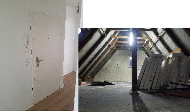

Wir gehen das Projekt an - trotz der überwiegend kritischen Meinung hier im Forum zu den Zahlen. Wir heizen mit Hargassner /Pellet oder gleichwertigen Anbieter CO2 neutral + Thermie, erreichen wohl bei der Investitionssumme von etwas über 200.000 (wir haben sehr großzügig gerechnet) + 25.000 nicht förderfähige Kosten einen KFW Effizienzhaus 70 mit 35 % Förderung + ca. 50 % auf Baubegleitung. Das macht dann eine Förderung von ca. 74.000 Euro aus. Damit wäre auch die Nutzfläche im Dachboden gut durch Fenster, Gaube erweitert und sicher ein kleines Highlight für die neuen Mieter, wenn Sie direkt vom Wohnungsflur nochmals 42 m² Rückzugsgebiet zur Verfügung steht. Wir entsorgen 2 von drei Schornsteinen und nutzen einen nie benutzten Zug, welcher direkt im Heizraum an die Wand des Pelletlagers stößt. Die Heizung wird online mit dem Hersteller verbunden sein, wir haben direkten Zugang z.B. zu den Wärmemengenzähler und Werten. Die Mieter können auch in einem Bereich per App die Heizung selbst steuern. Störungen werden somit schnell erkannt und behoben. Trotz guter Lagerkapazität werden wir wohl ein Silo aus Stoff nutzen, das erscheint uns kostenneutral zum gebauten Lager. Es ist dann auch sauberer, geschützt gegen Ungeziefer und die Pellets werden sicher entnommen , da die alten Pellet immer nach unten rutschen und dort entnommen werden, während oben die neuen Pellets langsam nach unten wandern mit dem Verbrauch. Jetzt wird der Vertrag vorbereitet um mit den Berechnungen zu beginnen. Man hat gewisse Spielräume bei der Dämmung, wenn man sich im Rahmen der Werte eines Effizienzhaus 70 bewegt.

Als erste Baumaßnahme 2 neue Wohnungeingangtüren vertstärkt Ausführung und Dachboden und die Dämmung auf dem Dachboden entfern, was 11 cm Höhe bringt...

BAFA Bericht des Energieberaters sagt KFW 55 ist möglich. Volle Programm mit Dachdämmung, Fassadendämmung, Fensteraustausch + Rollos, Heizung Pellet + Thermie mit Unterstütung Heizung WW, Kellerdeckendämmung, Gartenrückbau Terrasse, Entsorgung alte Fassade,
Pellet ist ein bekanntes Risiko aber Mieter tragen den Wartungsvertrag und aber sparen auch enorm Energiekosten - da ich mehr mache als gefordert mit der Thermie.
Balkon-Brüstung über Schlafzimmer muß abgerissen werden und Balkonboden gedämmt werden. Dann kommt ein Geländer daran.
Meine Kosten von 280.000 Euro werden dann zum 01.07.2021 mit wohl mit 40 % + 5 % Nachhaltigkeitsfaktor (wohl neu) für Pelletheizung + Thermie macht bei KFW 126.000 Euro Zuschuss. der eingesetzte Betrag aus Lebensversicherung von 52.000 Euro wird wohl durch Abschreibungen über 5 Jahre fast wieder eingespielt - also fließt zurück. Der Betrag von 102.000 Euro läßt sich durch Vermietung über 6 Jahre bei 2 Wohneinheiten einspielen ohne überhaupt die Miete besonders zu erhöhen. Kleine hinzurechenbare Förderungen des Landes habe ich nicht mit eingerechnet. Ab 01.07.21 steigt die Fördersumme von 120.000 Euro je WH auf 150.000 Euro. Die 20.000 Euro sind mein Puffer.
Nur so über Daumen: Das Haus liegt zentral in ruhiger Anwohnerstraße direkt am kleinen Waldstück. Exelente Lage Grugapark, Uni alles mit dem Rad zu erreichen. Stadautobahn mit PKW 5 Minuten. Wert heute mindestens 350-400 KEuro. Wertsteigerung der Sanierung vorsichtig 150-200 KEuro. Also kann ich sagen, dass meine Investitionsbetrag unmittelbar den Verkaufswert im vollen Betrag erhöht. So ist jetzt der Plan...
