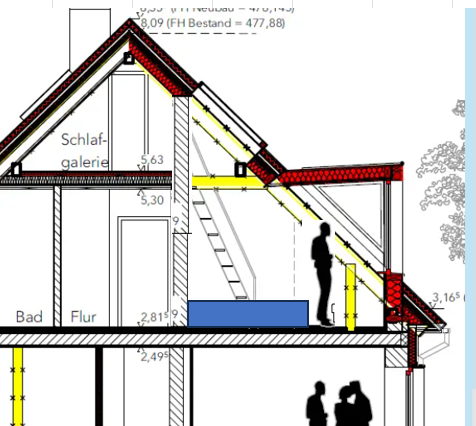

Vielen Dank für den Schnitt.

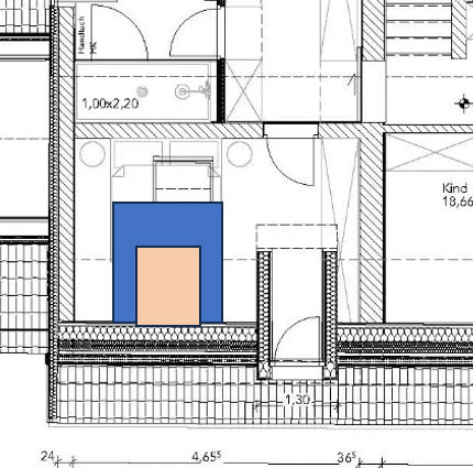

Die Idee mit den Spitzboden ist zwar nett, aber bei den recht grossen Kinderzimmern nicht notwendig. Ich hatte so etwas auch gebaut. Das haben mein Kinder nur sehr selten genutzt. (Mein Haus ist auch 10 m breit der Kniestock jedoch 1 m. Da ist der Spitzboden eheblich größer und besser zu erreichen.) Das würde ich mir nochmal durch den Kopf gehen lassen. Die Höhe unter der Firstpfette ist 2 m. Der Einstieg ist eher nicht nutzbar.

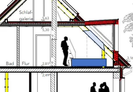

Zum Schlafzimmer noch Bedenken wegen dem Dachflächenfenster. Das ist nicht nur für die Photovoltaikanlage ungünstig, sondern auch in 3 m höhe.
Hier mal mein Vorschlag:
2D-Grundriss eines Schlafzimmers mit blauem Bett im Plan
Das Dachflächenfenster unbedingt mit Aussenrollo versehen. Oder das Dachflächenfenster weg lassen. Beim Schlafen schaust nie nach den Sternen.
Zur grossen Gaube mit den Seitenfenstern. Sieht bestimmt nett aus. Bitte bedenke auch hier, das die Beschattung bei Dreieckfenstern eher schwierig ist. Das sollte die Architektin unbedingt mit planen.

Danke dir für deine Überlegungen! Ich geb dir absolut recht, dass der Spitzboden nicht NOTWENDIG ist, heisst aber nicht, dass wir als Kinder sowas nicht gefeiert hätten :) Ein Rückzugsort wäre sowohl für meine Frau als auch mich als Kinder das grösste gewesen.
Unsre Überlegung dazu ist, wir Erwachsenen haben das ganze Haus als "unsren" Ort - die Kinder haben ihre Zimmer als ihr Reich, und das kann nicht gross genug sein. Der kleine ist auch grad erst 3, und das zweite befindet sich auch erst in der Planungsphase... die nächsten mind. 18-20 Jahre wird das also intensiv genutzt werden. Wir haben auch ständig irgendwelche Übernachtungsgäste da, weil wir in den letzten Jahren in unterschiedlichen Ländern gewohnt und überall Freunde gefunden bzw Familie haben - da kanns dann manchmal gar nicht genug Schlafmöglichkeiten geben, und wenn die dann Kinder mitbringen, stell ich mir da ein Matratzenlager o.ä. richtig toll vor.
Ich teile aber deine Bedenken, dass der Aufstieg nicht optimal ist, das bereitet mir auch noch Bauchschmerzen, und ich will nicht ausschliessen, dass sich hier noch mal etwas ändern muss.
Auch deine Bedenken bzgl Dachflächenfenster im Schlafzimmer sind angekommen. Werde das mit meiner Frau besprechen, vielleicht kommt das wirklich weg.
Verschattung ist allerdings ohnehin überall angedacht, auch für die seitlich verglaste Gaube (ohnehin nur die grosse, mittlere) haben wir uns letzte Woche auf der Heim&Handwerk eine Lösung angesehen, wir waren gemeinsam mit der Architekting auf der Messe.
