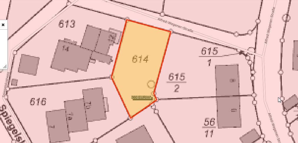

ein Freund könnte mir ein Grundstück vermitteln, was aktuell nicht aktiv verkauft wird aber eine tolle Lage Mitten in Marburg hätte.
Bevor man da zu kurzfristig zuschlägt, wollte ich gerne mal nach euren Meinungen fragen.
Das Grundstück ist wohl voll erschlossen.
Es sind ungefähr 430qm groß.
Bin mir etwas unsicher, ob es zu klein für ein schönes 1-2 Familienhaus ist.
Die Lage wäre super. Wenige Gehminuten in die Stadt und dabei eine ruhige Gegend.
Kostenpunkt 150.000€
Über Infos wäre ich dankbar.
Vielen Dank vorab
Kartenbild: Baulandstück Nr. 614 orange mit roter Umrandung; Preis 360 EUR/m².

Gibt es einen Bebauungsplan? Ggf. beim Bauamt nachfragen.
Daraus geht hervor was und wie gebaut werden darf. Interessant hierbei wäre Grundflächenzahl, Geschossflächenzahl und wieviele Geschosse.
Damit könnte man beurteilen wie groß das Haus maximal werden kann und dann liegt es an euch ob es ausreicht oder nicht.
Ich kenne den Markt in Marburg nicht, aber ich finde den Preis für die Nähe zum Zentrum äußerst attraktiv!
Vor allem weil ich im näheren Umkreis von Marburg auf Anhieb keine Grundstück finden kann.
Ich würde mich um einen Bebauungsplan kümmern und kurz abwägen ob es passen würde und dann schnellst möglich zuschlagen bevor es sich der Verkäufer doch noch anders überlegt.
Aber grundsätzlich reichen 430m2 für ein Einfamilienhaus je nach Bebauungsplan und Platzbedarf auch für ein 2 Familienhaus.

Ich vermute §34. Das Luftbild sagt, da sei Bestandsbebauung, einseitig angebaut (vermutlich ohne das auf das neue Gebäude übernehmen zu können). Den Abriss würdest Du wohl übernehmen müssen, interpretiere ich aus dem Preis (?)
RomeoZwo
28.09.21 16:29
Es gibt einen Bebauungsplan, Name: Südl. Heinrich-Heine-Straße vom 01.09.1982. Der Straßenverlauf im Bebauungsplan ist aber schon anders, als heute in der Realität.
Gemäß dem 40 Jahre alten Plan: WA, 2 Vollgeschosse, offene Bebauung, Geschossflächenzahl 0,8 , Grundflächenzahl 0,4, Dachneigung 28°-40° .
Das hieße es dürfen 170m2 überbaut* werden und 340m2 Wohnfläche entstehen. (* Garagen, Terrasse, Zufahrt sind zumindest tlw. zu berücksichtigen).
Für ein Einfamilienhaus reicht das auf jeden Fall. Für ein Zweifamilienhaus je nach Anspruch an die Wohnungsgrößen.
Ist es da wirklich so ruhig? Nach dem Bebauungsplan ist Schallschutz nach DIN4109 vorzusehen, wohl wegen der Bahnlinie.

Gute Recherche !
Nur als Beispiel könntet ihr dann ein Haus welches ca. 120m² überbaut hinstellen -> Daraus würden sich "ca" 90m² Wohnfläche auf einer Etage ergeben. (Etwas Abhängig von der Konstruktion) Nochmal das gleiche im OG und noch etwas unters Dach, da dieses nicht als Vollgeschoss zählt.
Garagen und Terrassen zählen meinst nur zu Hälfte in den überbauten Raum... Dann könntet ihr nochmals 100m² mit anderen Dingen überbauen.
Also für ein Einfamilienhaus und den Preis würde ich, wenn ich mit dem Bahntrasse leben könnte, zuschlagen. Immerhin scheint es euch ja sehr anzusprechen.
EDIT: Meisten sind die alten Bebauungspläne schon etwas aufgeweicht. Also mal dort umschauen was da ansonsten noch so steht. Wenn dort jemand drei Vollgeschosse hätte, müsste dass bei euch ebenfalls durchgehen.. Oder ein Dach mit anderer Neigung .. (Flachdach?)
