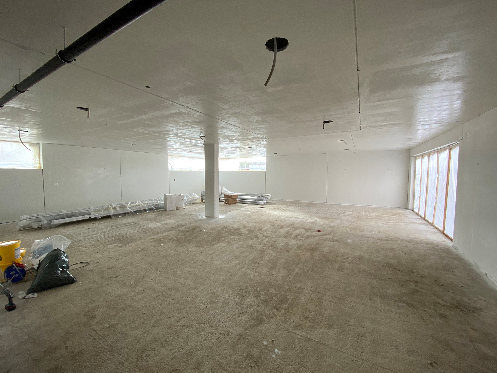

Heute mal „schnell“ 300m2 (Decke und Wände wo keine Dämmung mehr darauf kommt) in der Garage weiß grundiert. Morgen kommt die Deckfarbe darauf. Wenn die Lust und Zeit reicht eventuell auch noch in einem der Technikräume und dem Abstellraum grundieren.
Aktuell ist noch groß keine Installation drin so dass man nicht so viel abkleben muss...
rick2018
rick2018
Der Plan hat funktioniert
Garage hat heute die Deckschicht bekommen und Technik und Abstellraum sind grundiert.
Da immer mal wieder auch die Frage nach der Farbe aufkommt:
- Grundierung StoPrim Color weiß
- Deckschicht Sto Silco G AW15
Aufgetragen mit Wagner PowerPainter 90. Die Grundierung ca. 2% verdünnt die Fassadenfarbe knapp 5% verdünnt.
Mal ein (Teil-) Bild mit noch nasser Farbe:
Großer unfertiger Bauraum mit zentraler Stütze, Baumaterialien links, Fensterfront rechts.
