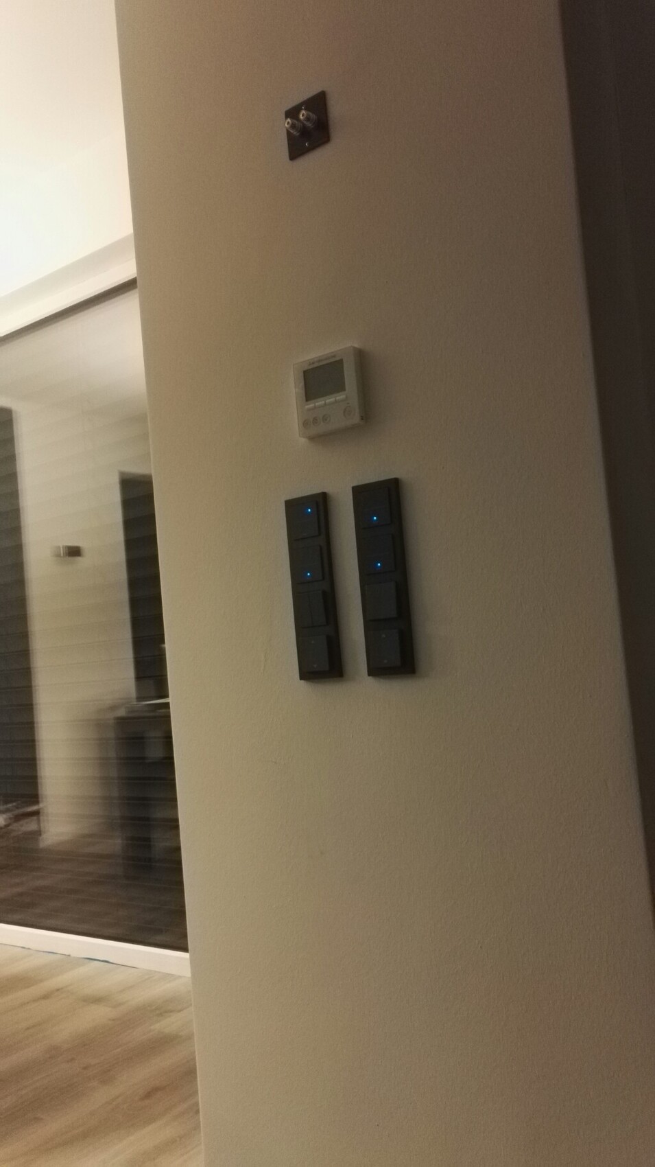

Hier mal unsere grauenhafte Schalterbatterie - ist logisch aufgeteilt, von jedem einfach zu bedienen. Die dort angesteuerten Lampen sind auch von zwei anderen Stellen aus bedienbar & dimmbar.
Grym, ich würde es an Deiner Stelle wirklich sein lassen - ganz ehrlich.

Grym
31.08.16 22:19
Was machen denn die Lämpchen? Eins leuchtet rechts oben und die anderen drei unten?
Die beiden unteren sind die Rollladen/Jalousie-Schalter?
Oben darüber dann der RTR?
