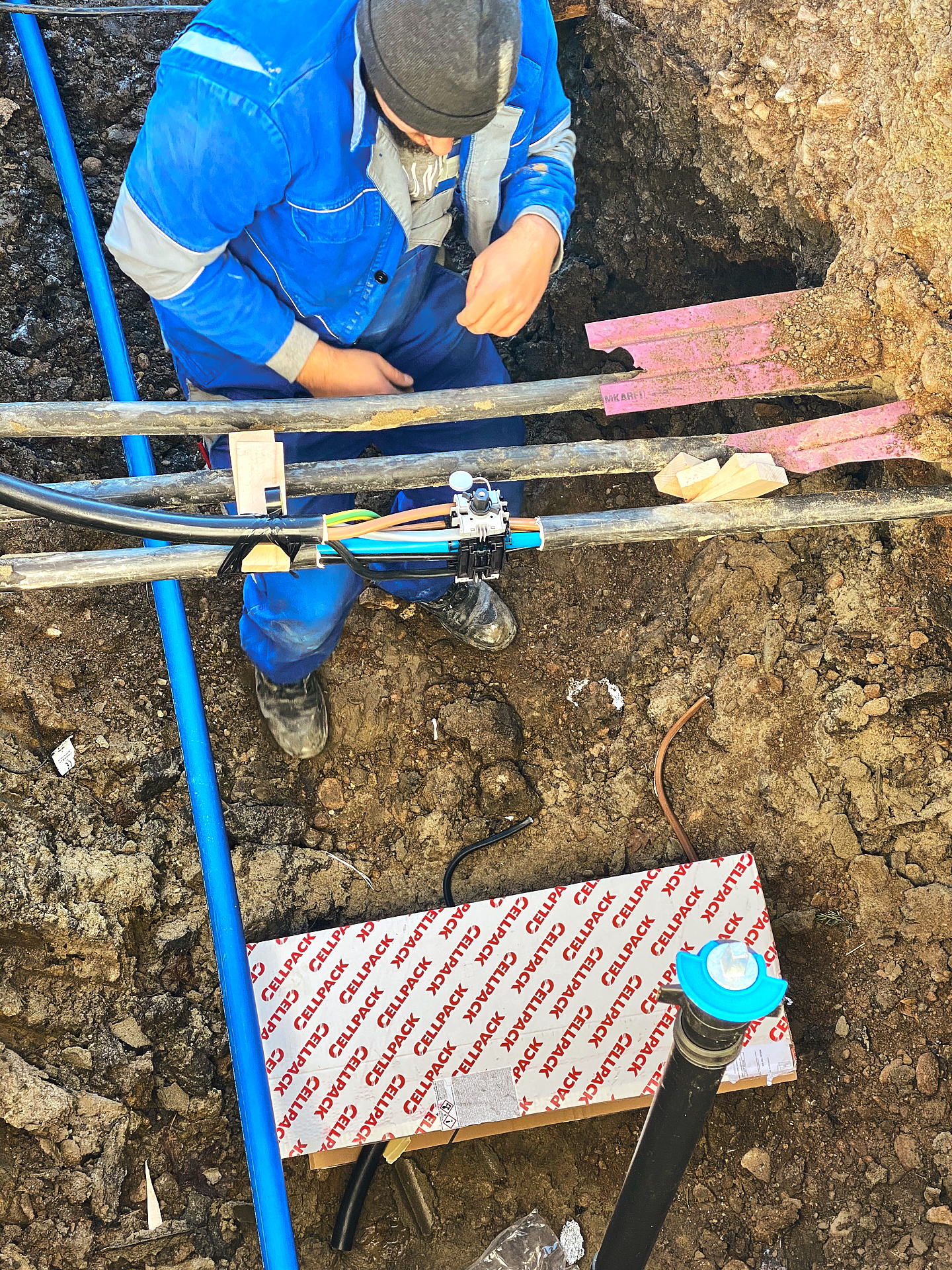

Heute ist wieder einiges los auf der Baustelle. Hinzukommt das tolle Wetter . Das Versorgungsunternehmen kam mit 4 Fahrzeugen. ops:
Wasser ist bereits angeschlossen. Strom wird gerade an die Leitung angeklemmt.
Arbeiter in blauer Jacke kniet im Graben und verbindet Rohre und Kabel; Werkzeuge liegen bereit.
Die Gasleitung auf dem Grundstück und der Anschluss im Haus sitzt. Nur der Anschluss an die Leitung zieht sich noch. Wir werden an eine größere Versorgungsleitung angeschlossen. Da dessen Schutz nicht mehr so gut aussieht wird ein Teil ausgetauscht. Hierzu wird erst ein Bypass erstellt dass die anderen Abnehmer nicht ohne Gas dastehen.
Zumindest können wir nun die Leitungen Einsanden und die Gräben auf dem Grundstück schließen.

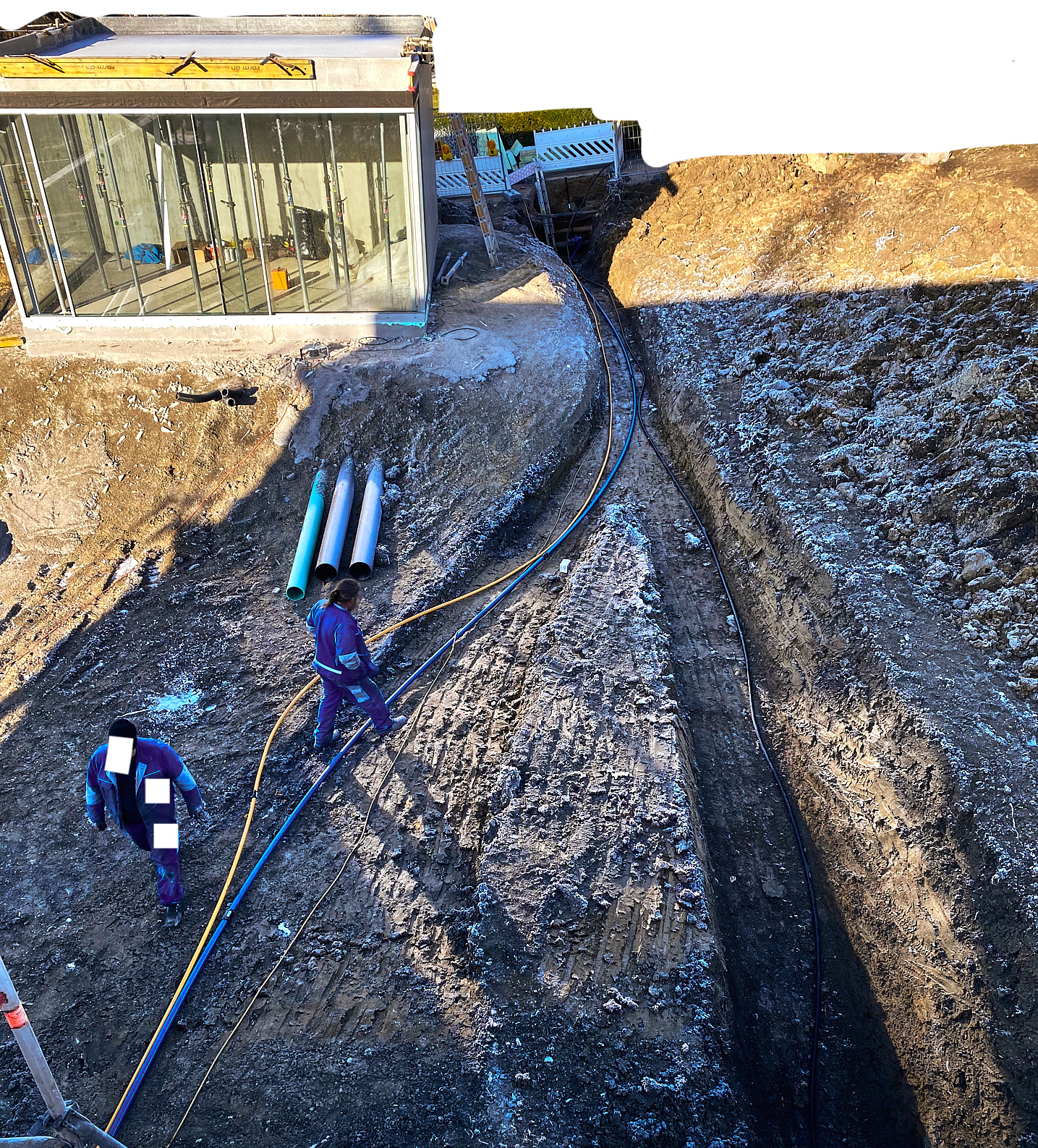

Das Wetter war diese Woche noch sehr gut.
Inzwischen liegen alle Hausanschlüsse (Gas, Wasser und Strom) sowie Telekom und Kabel.
Es wurde mit den Fundamenten für die Einfriedung begonnen sowie mit der Verrohrung für die Heizung.
Heizung und Installation der Fußbodenheizung folgen nächstes Jahr.
Auf den Dächern ist der Schutzanstrich und die Elephantenhaut darauf. Dämmung, Gefälleplatten und weitere Aufbau folgen.

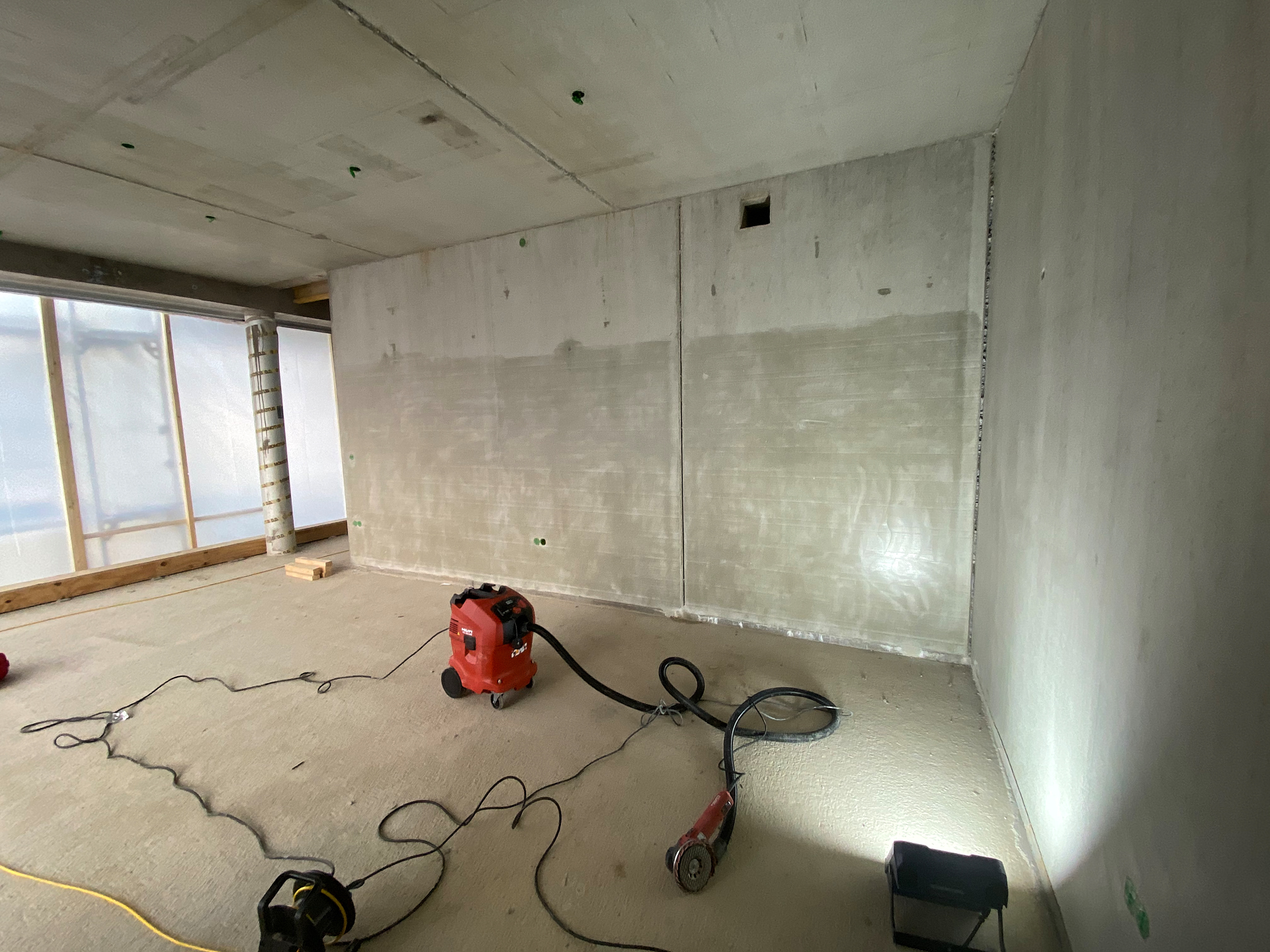

Meine neue Freizeitbeschäftigung seit einigen Tagen: Beton abschleifen und polieren.
In der Garage nur 1 stufig und in den Wohnräumen 3 stufig.
Aktuell auf Mannhöhe. Sobald das erledigt ist mit Rollpodest noch bis knapp unter die Decke.
