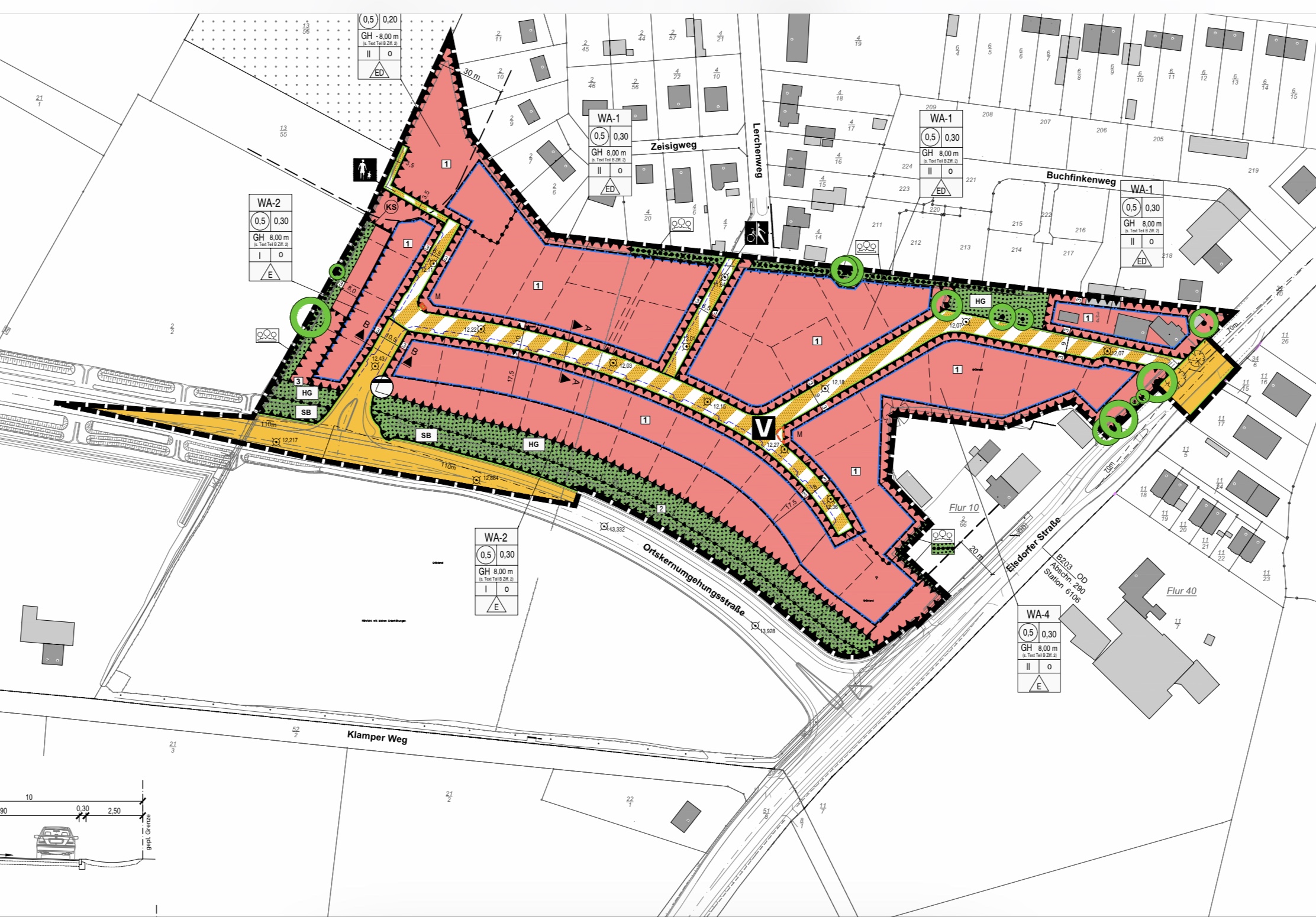

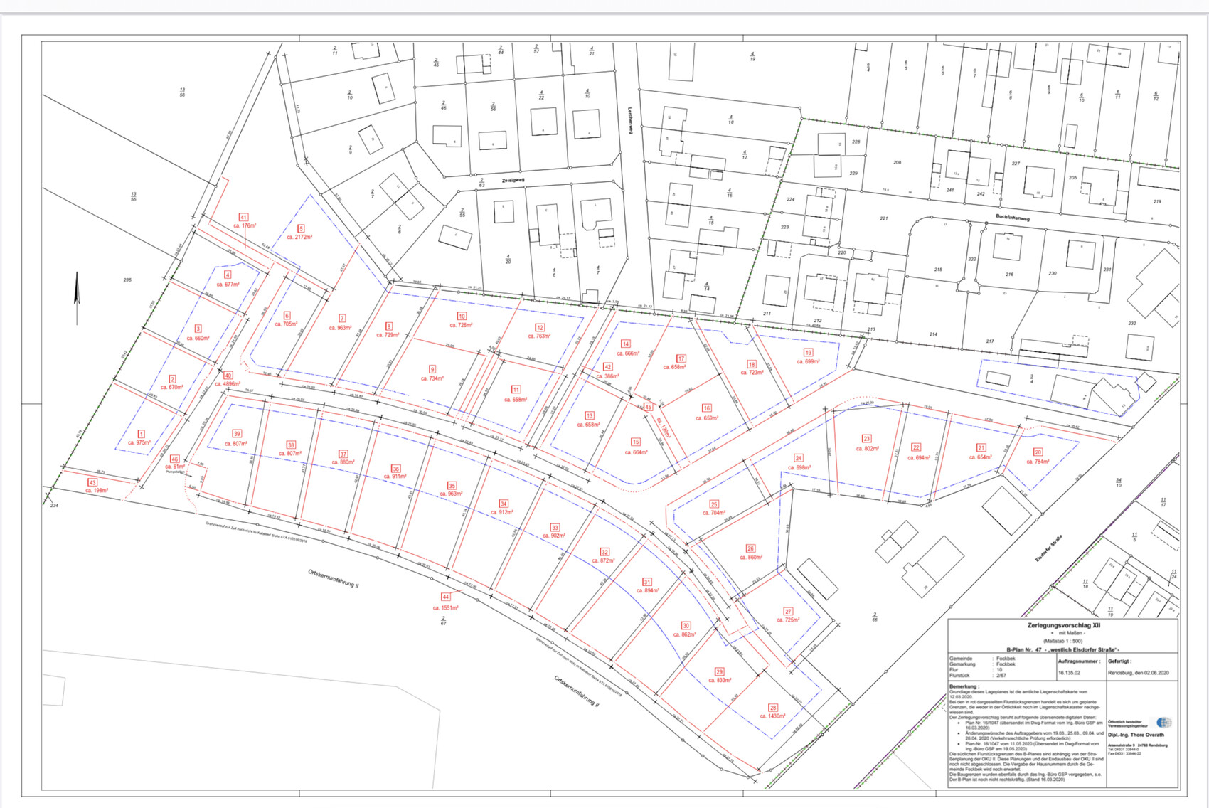

wir haben jetzt nach langem Suchen endlich ein Baugrundstück gefunden und wollten mal fragen was ihr davon haltet!? Bebaut werden soll es mit einem Bungalow oder einer Stadtvilla, die Tendenz geht allerdings zur Stadtvilla mit DoppelGarage.
Es handelt sich um die Nr. 5 (oben links)

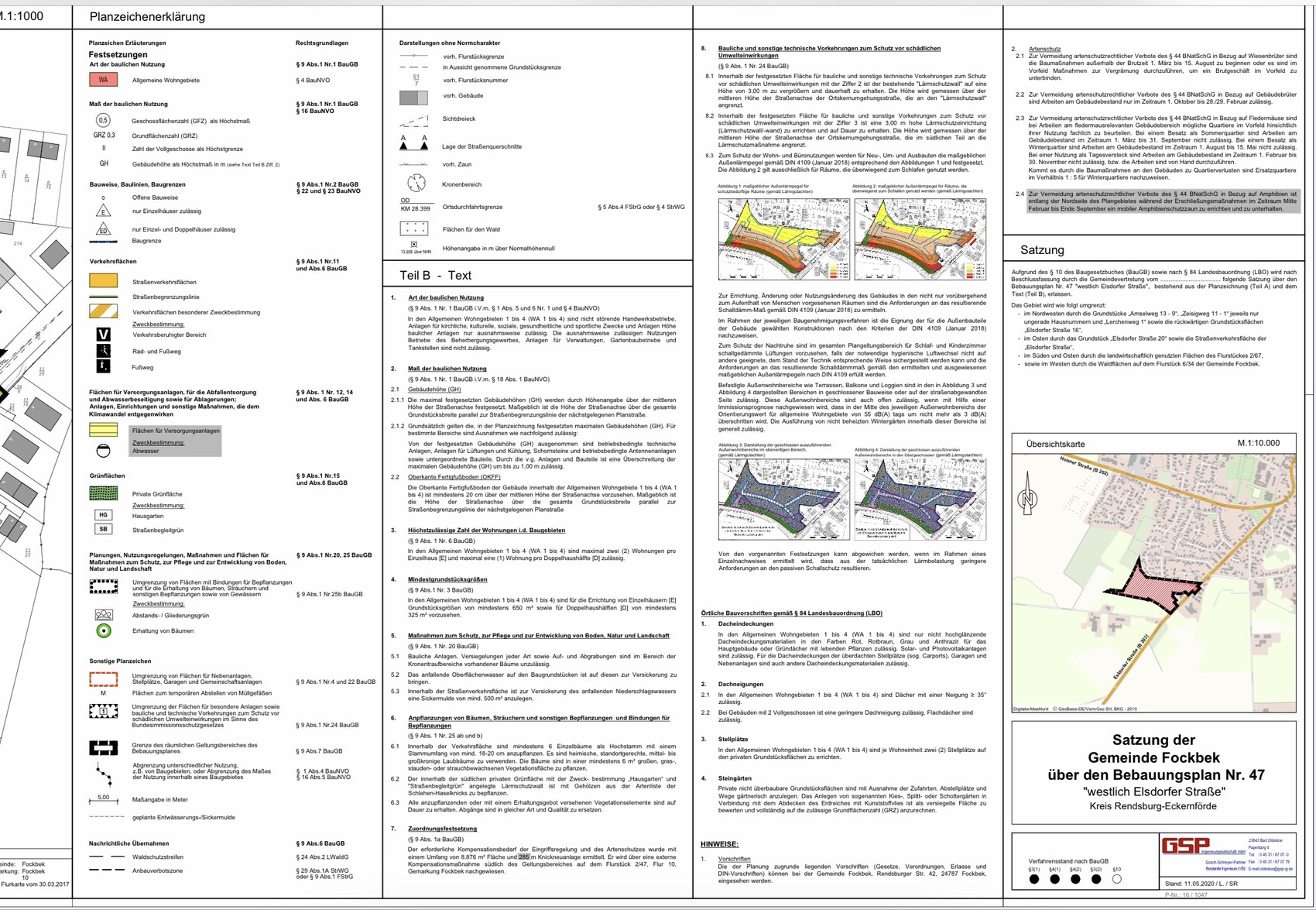

Wichtig zur Beurteilung ist der Bebauungsplan, der kann den Wunsch nach einer Stadtvilla ganz schnell sterben lassen. Ansonsten ist das sicherlich kein schlechtes Grundstück. Wird bei der Größe sicherlich nicht umsonst, aber das sollte einem ja klar sein.

Sorry Den Bebauungsplan hatte ich vergessen.
Ja ganz günstig wird es nicht, aber der Quadratmeterpreis ist ok.
Die Stadtvilla könnte in der Tat knapp werden.
O
Octrineddy
Njoa, mit nem Flachdach dürfte es wohl hinhauen, ansonsten wird die Höhe irgendwann ein Problem.
Rendsburger
Ja mal gucken, ein Flachdach wollten wir eigentlich nicht. Haben gleich einen Termin beim Bauträger, mal schauen was der sagt.
Ansonsten wird es ein Bungalow, Platz ist ja genug vorhanden.
T_im_Norden
Schau dir mal die Hinweise betreffend Artenschutz an.
Deshalb sind auch die Krötentunnel an der Umgehung.
Du weißt das das Gebiet relativ feucht sein kann ?
