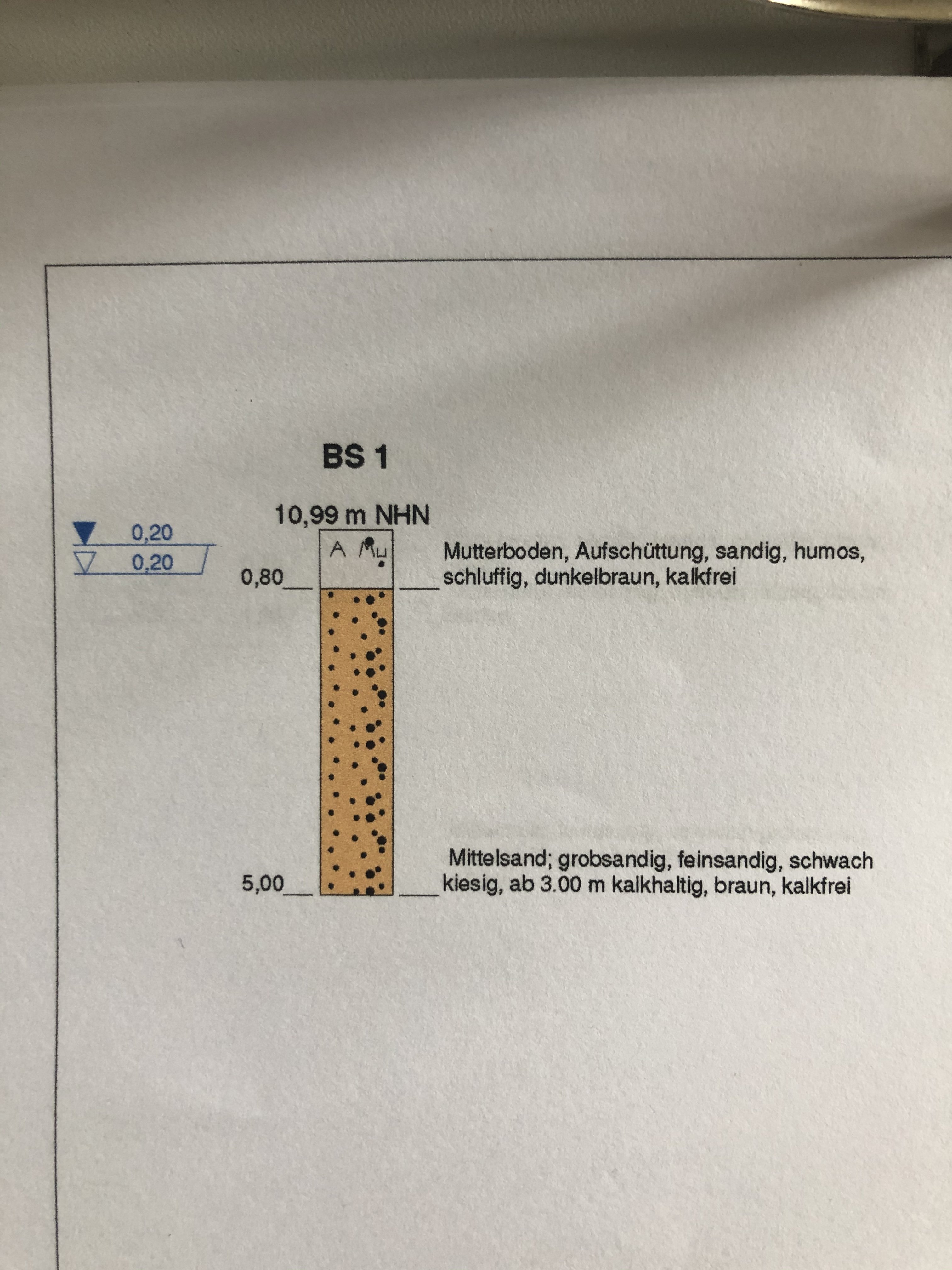

Ja den Hinweis zum Thema Artenschutz habe ich auch gesehen.
Haben das Grundstück in den vergangenen naßen Wochen mehrmals besichtig, eine übermäßige Feuchtigkeit war allerdings nicht festzustellen.
Das Bodengutachten sieht soweit auch ganz gut aus. 30cm Mutterbode, danach Sand und Kies. Grundwasser ab 1,70m
T_im_Norden
Hört sich ganz gut an.
Und ihr hättet da ja auch genug Platz für die Muldenentwässerung.

Wir haben uns jetzt ein anderes Grundstück (936m2) im Baugebiet angeschaut. Eine einzelne Bodenprobe gibt es schon die auf dem Grundstück gezogen wurde. Was haltet ihr davon?
BS 1 Bodenprofil: Mutterboden/Aufschüttung; sandig, humos, dunkelbraun, kalkfrei; darunter Mittelsand
