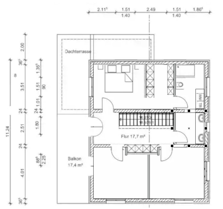

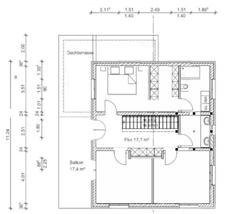

Ich bin mir nicht sicher ob Dein Planer einige Bier zu viel getrunken hat. Aber die Lage der Türen ist doch eher gewürfelt als geplant.
Wenn ich die Treppe hoch komme würde ich den kürzesten Weg versuchen. Dann im Bad am besten die Türen so nahe wie möglich an die Ecke damit die Wände Platz für Einbauten haben.
z. B. so?
Die Türen hatte ich als Platzhalter so reingestellt :D Dein Vorschlag gefällt auf den ersten Blick gut. Wobei wir ohne Badewanne planen. Man könnte Waschmaschine+Tockner auf den Badewannenplatz stellen und das Doppelwaschbecken neben die Dusche bzw. an die Duschwand.
hanghaus2023
Das hatte ich schon mal so ähnlich. Habe es aber dann verworfen. Du kannst ja auch selber die Einrichtung verschieben wie Dir es gefällt.
hanghaus2023
Das hatte statische Gründe: Die Mauern im OG müssen über den Mauern des EG liegen. Daher haben wir Eltern und Kinderzimmer getauscht.
Das hat sich ein Statiker angeschaut? Der hat dann wohl auch die seltsamen Stützen neben der Treppe geplant? MMn sollte das eher kaum Probleme geben. Man kann ja auch im OG teilweise Trockenbauwände realisieren.
Mal mit den beiden Querwänden im OG wie in deinem OG. Die senkrechten Wände müssen meiner Meinung nach nicht unbedingt über den EG-Wänden liegen.
Bad ist jetzt eher quick and dirty.
Elternschlafzimmer ca. 370 bis 380 an Kopfseite vom Bett, Ankleidebereich ca. 210 bis 215 cm.
Im Flur eine Schranknische integriert, dann müssen auch nicht so schrecklich viele Schränke ins Bad.

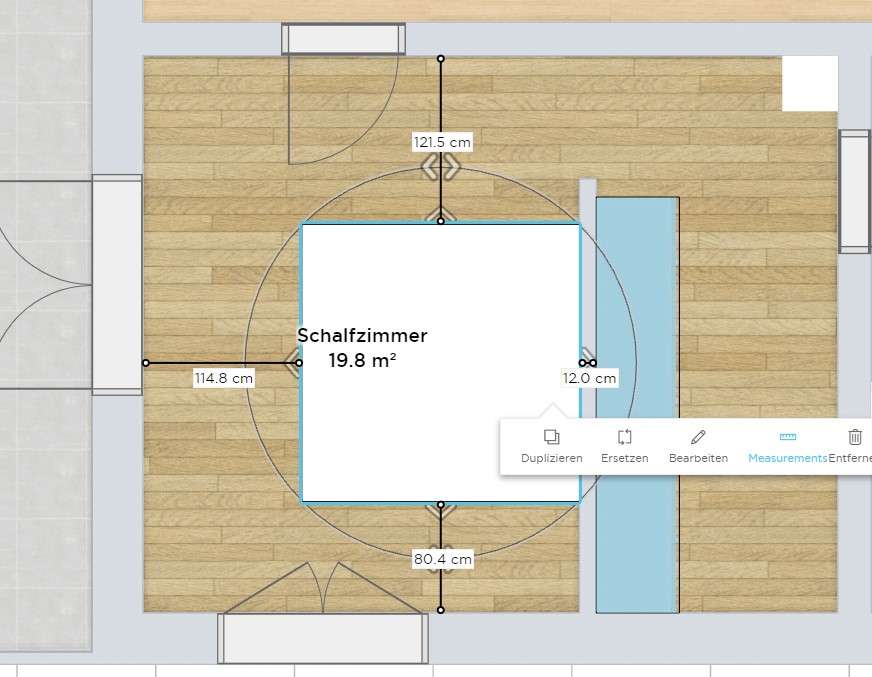

Ich weiß ja nicht, was für ein breites Bett du hast... 4 Meter ist die Raumbreite. 3,13 Meter ist die Rückwand am Betkopf. 2 Meter breit ist das Bett:
