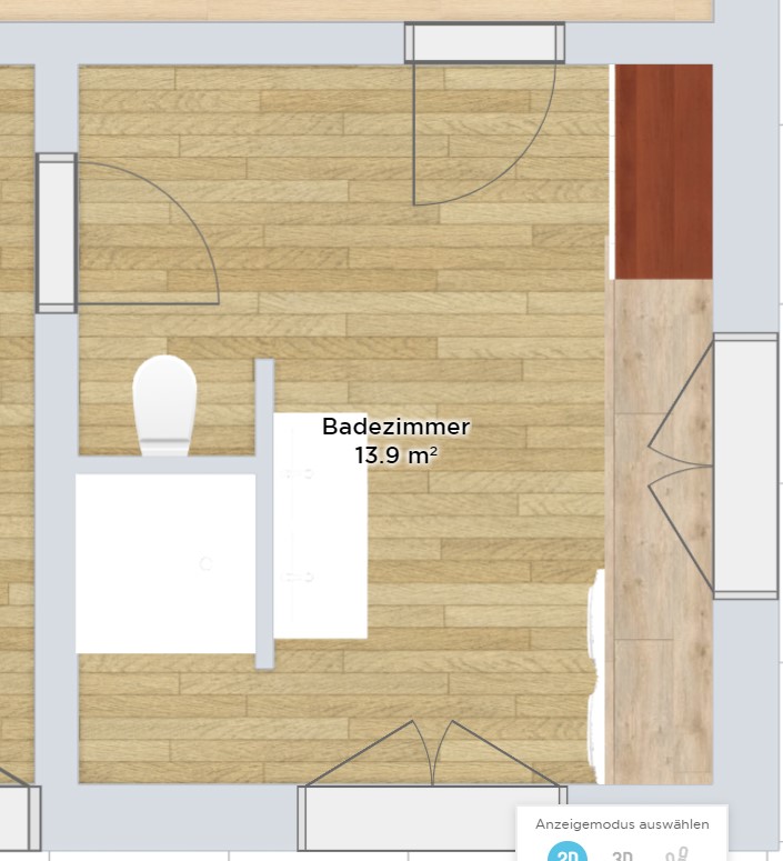

Jurassic135
Ich würde mich arg daran stören, direkt neben der Tür auf dem WC zu sitzen, immer mit dem Gefühl, selbige gleich vor die Knie geschlagen zu bekommen. Gemütlich ist das nicht. Wenn ihr aber die Tür zur Ankleide weglassen könntet, finde ich es gar nicht schlecht. Dann könnte die Toilette sogar etwas weiter nach planoben rutschen.
Die Lösung für die Wäsche finde ich vernünftig, genug Platz dafür und vom Rest getrennt, wenn es denn schon alles in einem Raum sein soll.
Stein2023
Naja, wenn man auf dem WC sitzt, sollte in der Regel auch niemand reinkommen.
Jurassic135
Im Normalfall...
Und vom Gefühl fänd' ich es selbst dann doof, wenn sonst keiner zuhause ist, denn eine Tür vermittelt immer was von Bewegung, besonders wenn man direkt dahinter hockt.
kati1337
kati1337
Es spräche ja nichts dagegen die Tür etwas nach oben zu versetzen und andersrum öffnen zu lassen. Es sei denn man möchte die Ecke oben für nen Schrank nutzen.
Bau-beendet
Also WC hinter der Türe finde ich auch unglücklich. Ich würde das WC nach planunten schieben und an die planlinke Wand befestigen… dann habe ich eine etwas separierte WC Nische. Die Dusche ein kleinwenig nach oben schieben, so das zwischen der offenen Türe und der Dusche ein kleiner Raum ist für das rein und raus aus der Dusche. Vielleicht lässt sich die Türe auch zum anderen Raum hin öffnen, das nimmt dann etwas die Enge im Bad rund um den Bereich
