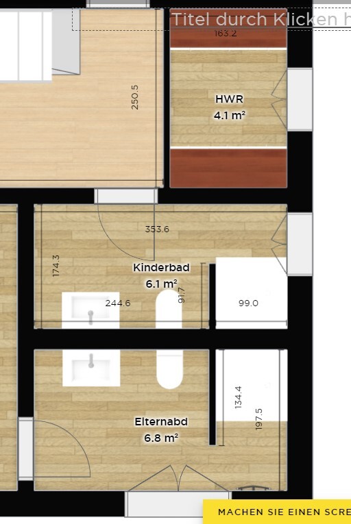

wir sind am verzweifeln, was unsere Badplanung inkl. der Leitungsplanung angeht. Ich hoffe, dass ich die Rahmenbedingungen gut rüberbringen kann:
- Maße: 3,50 zu 4 Metern

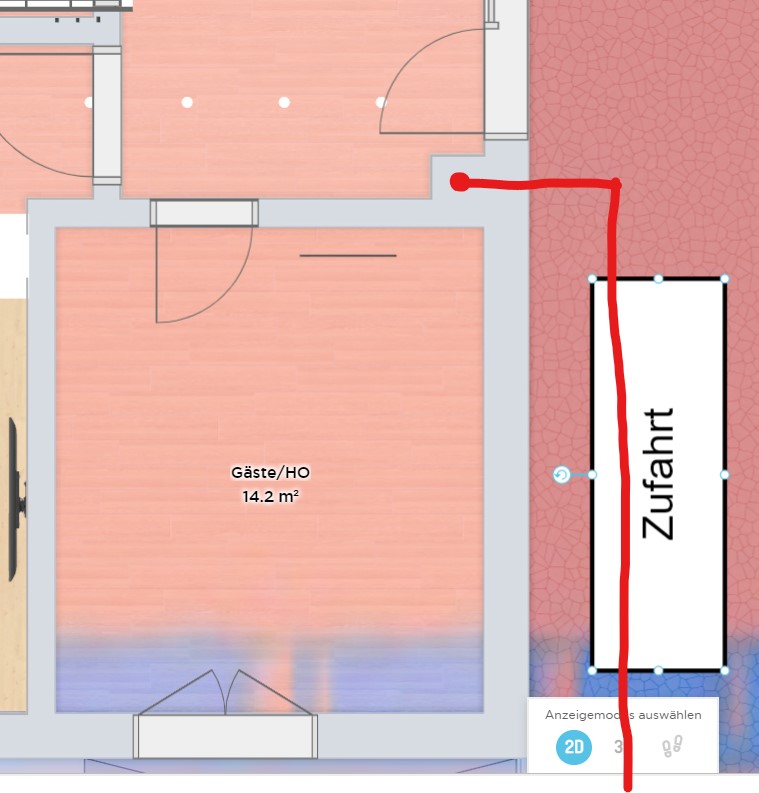

- Unter dem Bad befindet sich das Gästezimmer. Hier kommt vermutlich dann die eine Installationsleitung an einer Ecke runter. Was in Ordnung ist. Zwei Installationsleitungen sind ein No-Go
- Die zwei Fenster können noch um paar cm verschoben werden.
- Bei den zwei Türen sind wir völlig flexibel

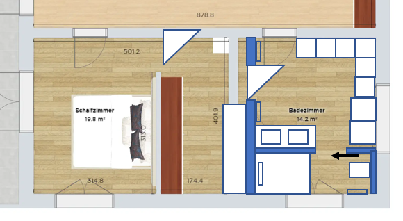

- Im Bad hätten wir gerne: Eine bodengleiche Dusche, ein Doppelwaschbecken, Wäsche und Trockner (hier kann eine Arbeitsplatte dazu genutzt werden, um eine mögliche halbhohe Vorbauwand zu "überdecken". D.h. die Arbeitsplatte kann auf die halbhohe Vorbauwand aufgesetzt werden)
Ich kriege es nicht hin, alle Komponenten zu vereinen, ohne eine zweite Installationsleitung auszukommen. Kann man vielleicht doch Sanitärobjekte an die gegenüberliegende Wand setzen und die Afblussleitungen an die andere Wand hinführen? Vielleicht denken wir auch zu kompliziert?

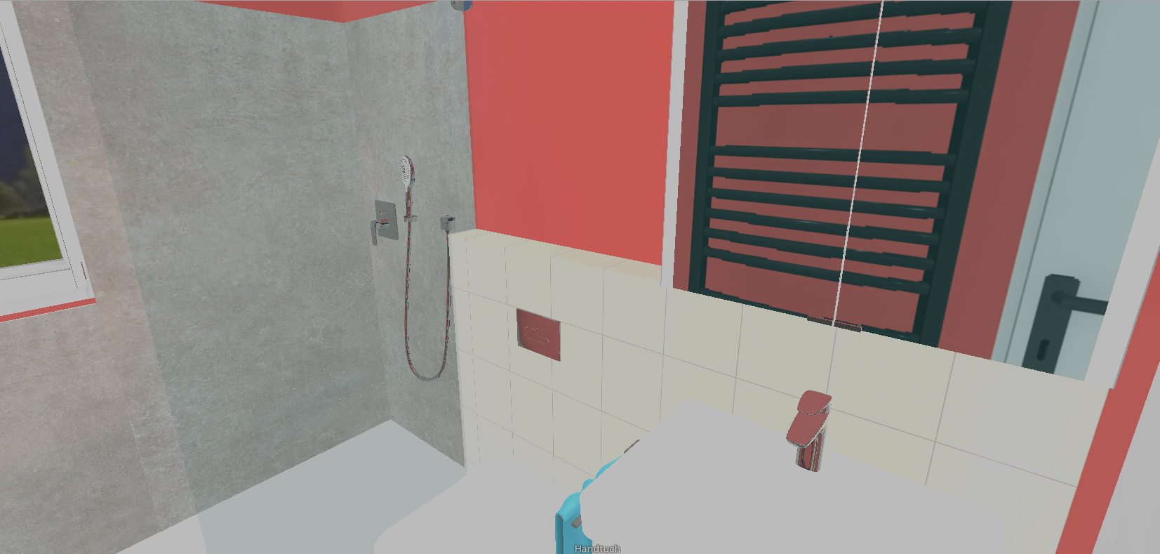

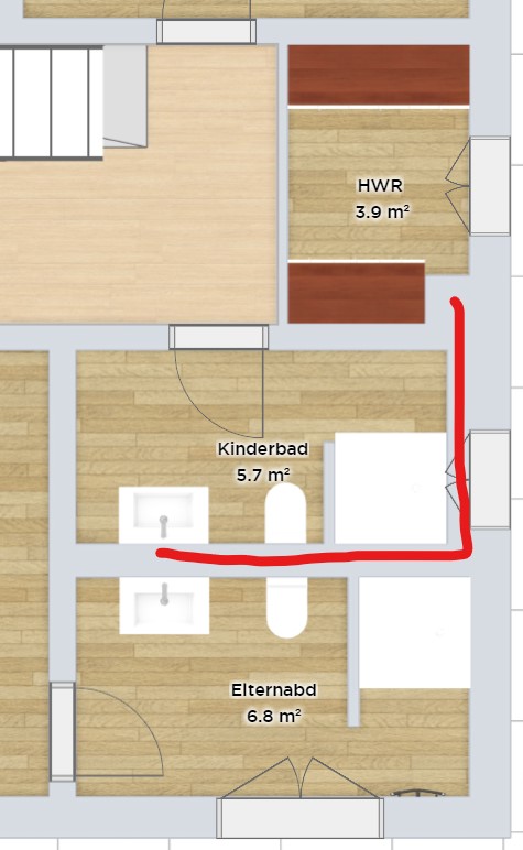

Hier mal eine Lösung, wo wir die Leitungen von dem waschbecken um die Eck-Arbeitsplatte führen können:
Grundriss eines Badezimmers mit Toilette, Waschbecken und rotem L-Möbel; angrenzende Ankleide.
3D-Küchen-Grundriss von oben mit Spüle rechts und Holzboden.
Hat vielleicht jemand Optimierungsvorschläge? Wir sind mit der Lösung nicht zufrieden.
Also ein Waschbecken und wahrscheinlich auch eine Badewanne an eine gegenüberligende Wand zu setzen und die Leitungen im Boden zu einer Abflussleitung zu führen sollte kein Problem sein.
16.05.23 16:18
Fensterplanung ... bemaßter Grundriss? Ist das Haus schon gebaut? Toilettenabfluß ist wesentlich ... wo habt ihr das denn angedacht?
16.05.23 18:38
… mit einer Schrankwand als Blickfang im Bad nicht.
Ich wüsste aber auch nicht, warum man zwei Abflussschächte unter bestimmten Bedingungen voraussetzt.
Das sehe ich nicht: wenn nebenan die Ankleide geplant ist, dann sollte sie auch funktionieren: 6,8 qm sind kein Garant für Schrankmeter.
Stein2023 schrieb:
Wäsche und Trockner
Ich würde ich immer versuchen, in einem Bad, das zur Erholung da sein soll, Waschmaschine und Trockner rauszuhalten.
Für weiteres fehlen Maße.

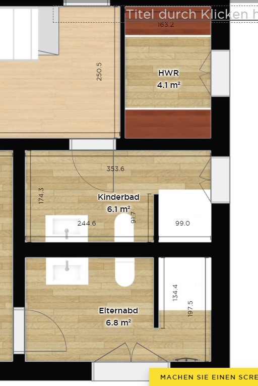

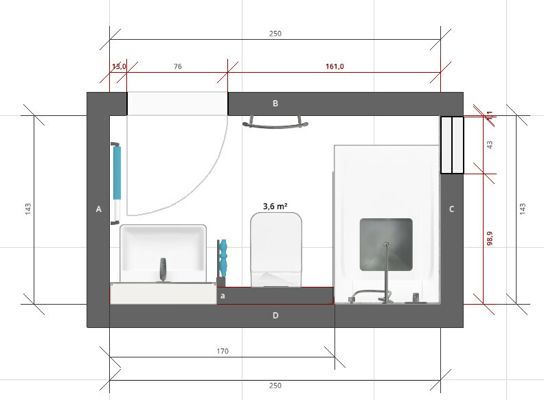

Stein2023
16.05.23 20:34
Haus ist noch nicht gebaut. Noch sind wir, auch was den Toilettenabfluss angeht, völlig flexibel. Hauptsache er führt in eine Ecke.
Anbei mit Bemaßung:
Grundriss eines Badezimmers mit 14,1 m², Türschwung und Maßlinien an der Umrandung.
16.05.23 20:58
Warum hat dieses Bad eigentlich 2 Türen? Und für evtl. Verschiebungen wäre es schon sinnvoll einen Gesamtgrundriss zu sehen. Auch vom Geschoss untendrunter wäre zumindest gut zu sehen, was da noch so ist.
Was ist mit den Fenstern? Brüstungshöhe 150 cm, vom Fertigfußboden oder vom Rohfußboden? Noch verschiebbar oder anders planbar?
