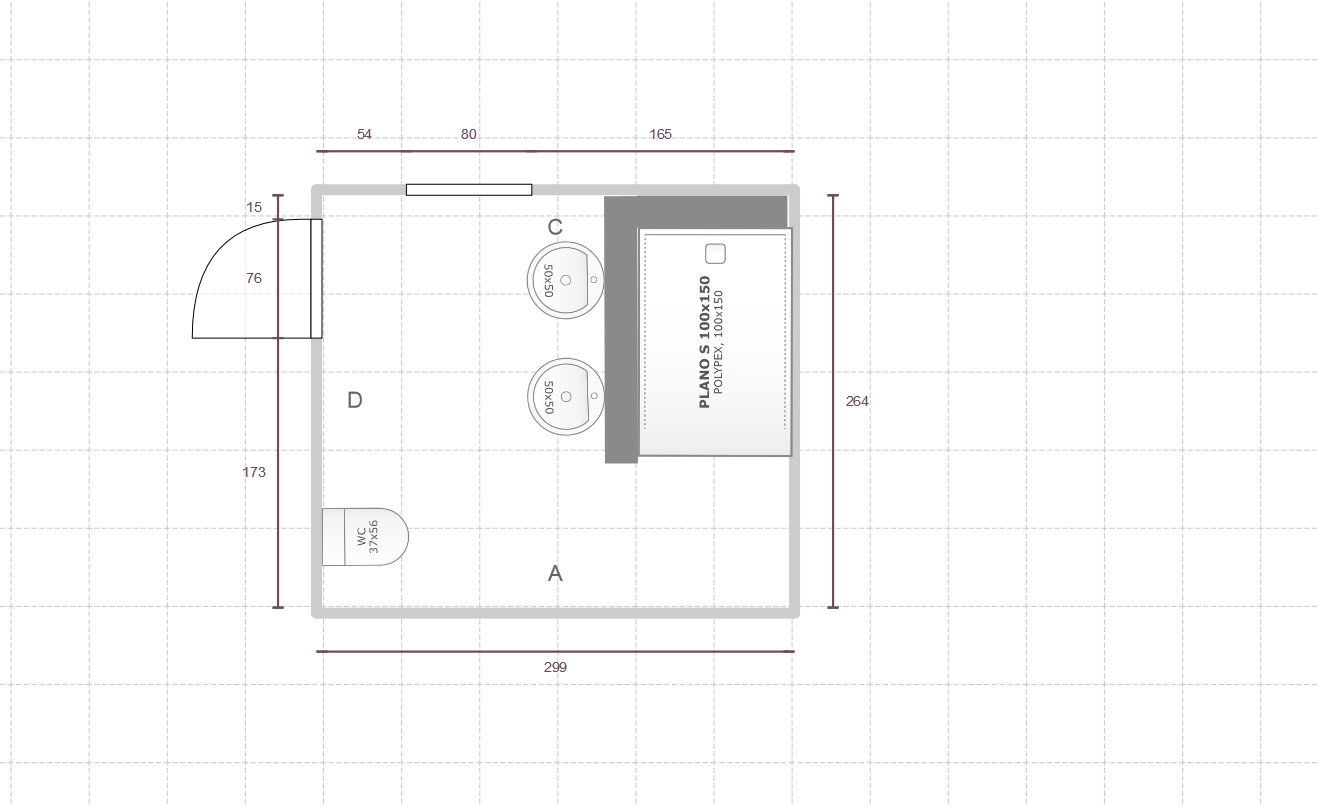

Wenn die Wanne nur für die kleinen Kinder ist, würde ich sie weglassen. Solange Kinder so klein sind, dass sie baden "müssen", passen sie auch noch in einen Wäschekorb oder eine Babybadewanne. Sind sie größer, können sie duschen. Oder die Badewanne kommt gleich ins Kinderbad/Hauptbad/whatever.
Ich sehe in dem Bad mit bodentiefem Fenster und der Türposition wenig gute Möglichkeiten Wanne und Dusche zu realisieren.
Und,
begehbare Duschvariante (Breite 85cm, Länge 1m)
ist nicht wirklich eine Größe für normal begehbar. Da muss man auf jeden Fall Abtrennung und Duschtür einkalkulieren.
Gewohnheiten ändern sich allerdings. So kann es auch sein, dass man Bäder nehmen muss.
Wenn es noch keine Entwässerungsplanung gibt, dass man Toilette und Dusche verändern kann, dann kann man auch das bodentiefe Fenster noch überlegen.
Allerdings sehe ich in der Lage der Tür das Problem. Gibt es im Schlafzimmer die Möglichkeit, das Bett auf die andere Seite zu legen? Dann hätte man einen Raum mit vier freien Ecken. Oder wie wäre es, im Kinderbad eine kombinierte Duschwanne zu nehmen?
