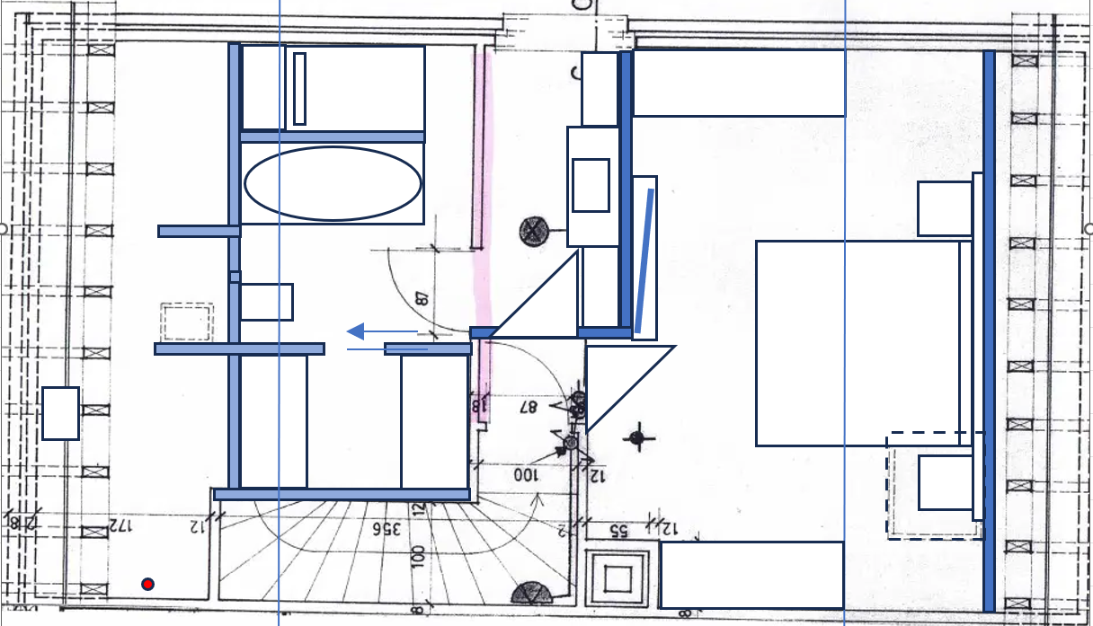

hanghaus2023
So kann man es auch umbauen.
Grundriss eines Gebäudes mit blau markierten Wänden, Türen und Möbeln, Maßlinien sichtbar.
So brauchst Du kein grosses Dachfenster.
Plan unten ist noch Platz für eine kleine Sauna. Da kann man auch eine Wand einzeihen.
In der Dusche eine Sitzbank.
Der Drempel sollte ca. 1,8m hoch sein
Ein kleiner Lichtschacht zum mini Fenster.
@hanghaus2023 .. das sieht schon mal gut aus.
Mir persönlich gefällt es grundsätzlich nicht, wenn etwas wie Badewanne vor einem Fenster steht. Es ist dann schwer zugänglich.
Frage zum Schnitt .. was bedeuten die gestrichelten Linien?
Zum Schlafbereich ... da würde ich wohl den bestehenden Schrank in 2 Teile aufteilen und ihn je planoben / planunten als erstes stellen und dann mit Schrankfächern nach rechts auffüllen.
Ganz rechts würde ich den Drempel auf mind. 120 cm Höhe vorziehen, dort das Bett dran stellen. In den Drempel könnte man dann Nachttischablagen etc. integrieren.
Und, natürlich, die Schlafzimmertür und die Badtür jeweils anderesherum aufschlagen lassen.
Aber es bleibt halt akademisch, da jetzt erstmal wieder @magdalena789 dran ist. Und, @magdalena789 .. es wäre sinnvoll erst alles zu lesen und dann alle Fragen möglichst in EINEM Beitrag zu beantworten. Dann kann man solche Angaben etwas schneller wiederfinden .. Danke.

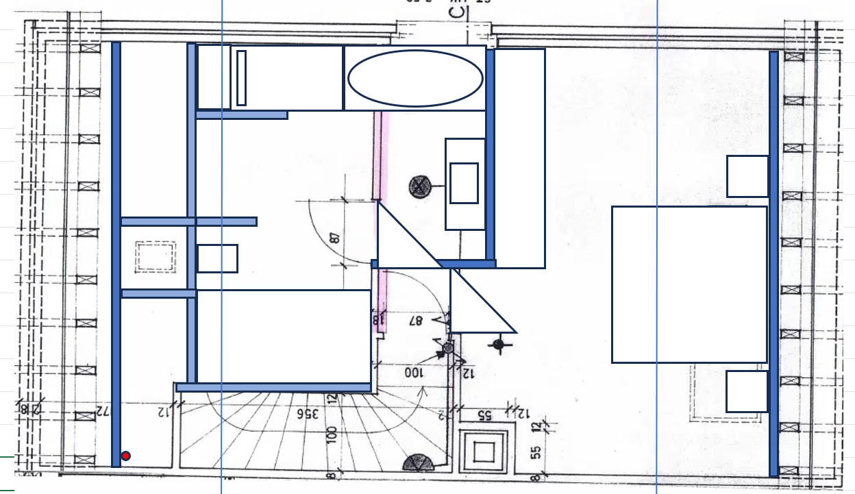

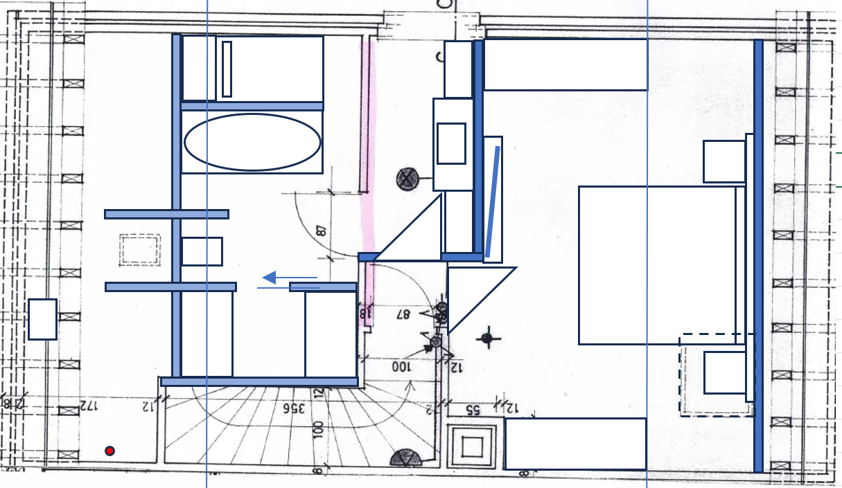

hanghaus2023
@kbt09 so etwas besser? Ob der Schrank zu teilen geht???
Der Drempel im Schlafzimmer geht max. bis zum Fenster.
Beg. Kleiderschrank im Bad finde ich auch eine gute Lösung. Falls das Budget nicht für eine Sauna reicht.

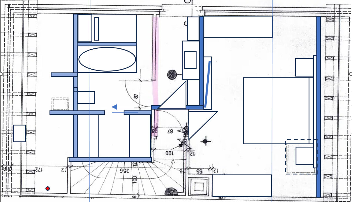

Grundriss eines Innenraums mit blauen Wänden, Türen und Möbelumrissen.
oder so.

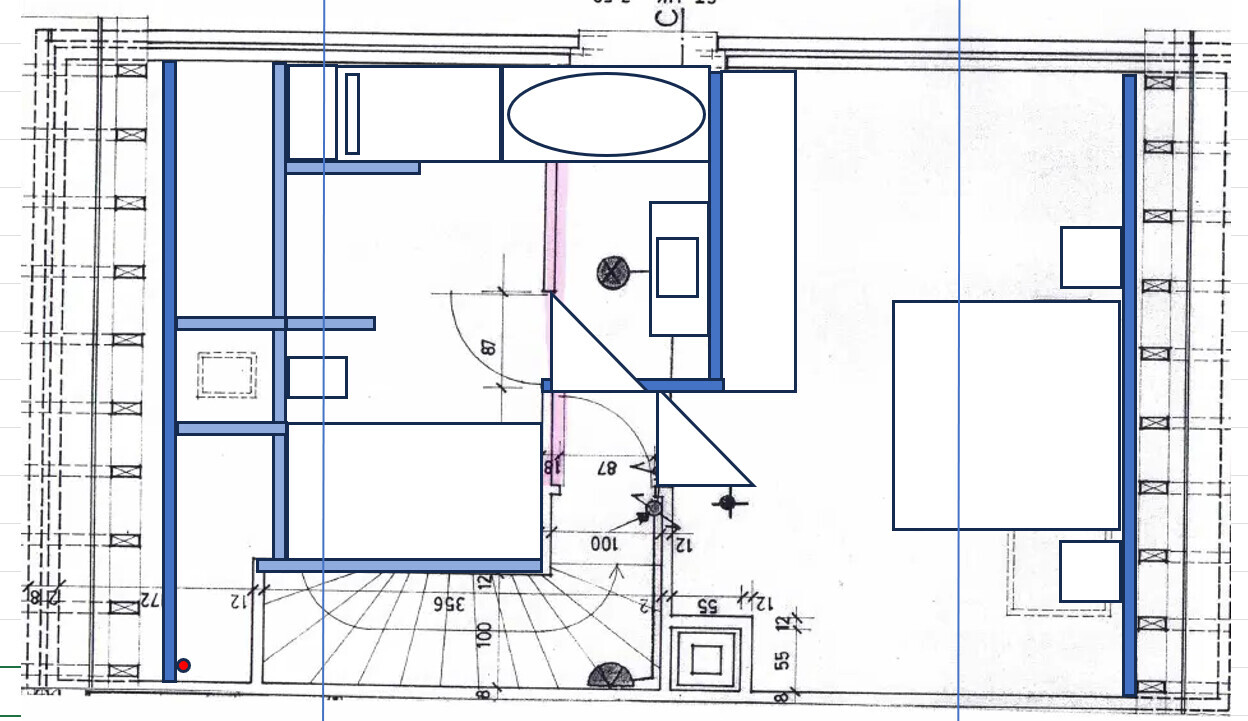

Technischer Grundriss eines Gebäudes mit blauen Markierungen, Wänden, Türen und Möbeln
@hanghaus2023 Es sind doch 2 identische Versionen - oder?
Beim Schrank könnte ich mir vorstellen, dass der auf der Hälfte teilbar ist. Sonst würde man so ein 290 cm Monster ja auch nirgendwo reinbekommen. Vermutlich sogar noch mehr teilbar, sonst bekommt man ihn ja noch nicht mal die Treppe hoch. Evtl. muss ein Seitenteil neu gemacht werden.
