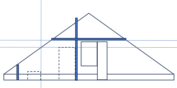

Das aktuell kleine Dachfenster würde entfernt und durch ein gleich grosses wie auf der anderen Seite ersetzt.
zeichne das doch mal ein. Dort ist es dann auch etwas höher als dort, wo Dämmung ist.
Den schiebeschrank konnten wir von meiner Mutter übernehmen. Der war sehr teuer und wir dachten diesen als Raumtrenner zu nutzen.
Steht der jetzt vor dem Fenster?
Wenn Ihr da oben nur zu zweit das Bad benutzt, dann öffnet doch den ganzen Raum, nehmt den Schrank als Raumteiler wie gedacht, teilt die Toilette etwas ab und setzt Waschtisch und Dusche mehr in den Raum rein, also so, dass es gut passt und alles gut zu nutzen ist.
Es ist ja immer noch zu beachten, wo die anschlussmöglichkeit für den Ablauf sitzt. Das muss ja dann noch passen.
Wird da eigentlich noch Estrich gelegt? Oder wie ist der Bodenaufbau? Na, wie gesagt, es braucht den besser vermaßten Plan mit Höhenlinien usw.

Zumindest hat der TE den Schrank da gezeichnet.
Das zu einem grossen Raum zu machen ist mMn keine gute Idee. Bad sollte 22 Grad haben Schlafraum eher weniger.

@hanghaus2023 Das Dachfenster im Badezimmerbereich hast du jetzt mal willkürlich gesetzt - oder?
Nein. Eher da wo ich es gern haben möchte.
Das Alte ausbauen kostet doch unnötig Geld.
An den TE was für ein Fenster soll wo genau hin? 1m Breit geht mit Auswechslung eines Sparrens.
Aber eventuell geht es auch mit dem bestehenden Fenster im Giebel? Der Schrank kann eh nicht vor das Fenster. Im Schlafbereich ist ja das Dachfenster.
