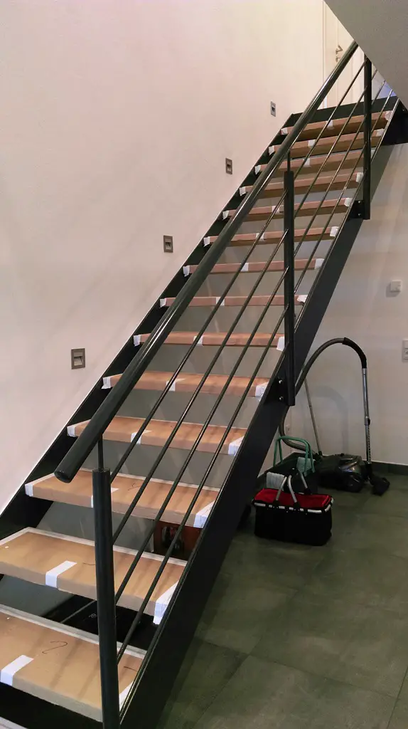

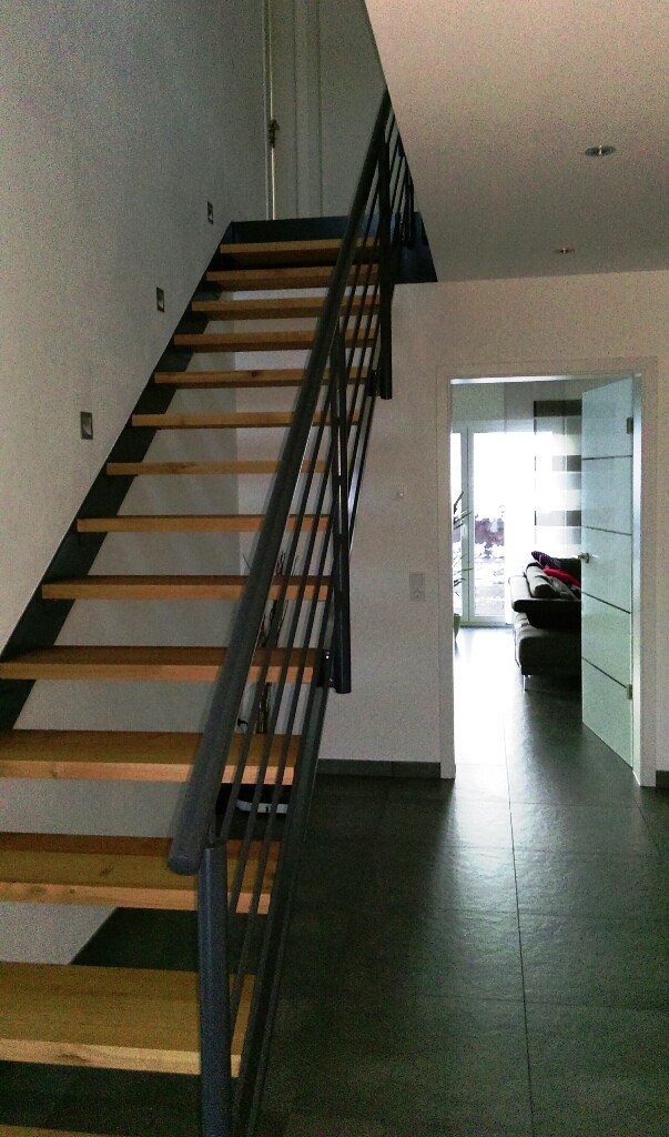

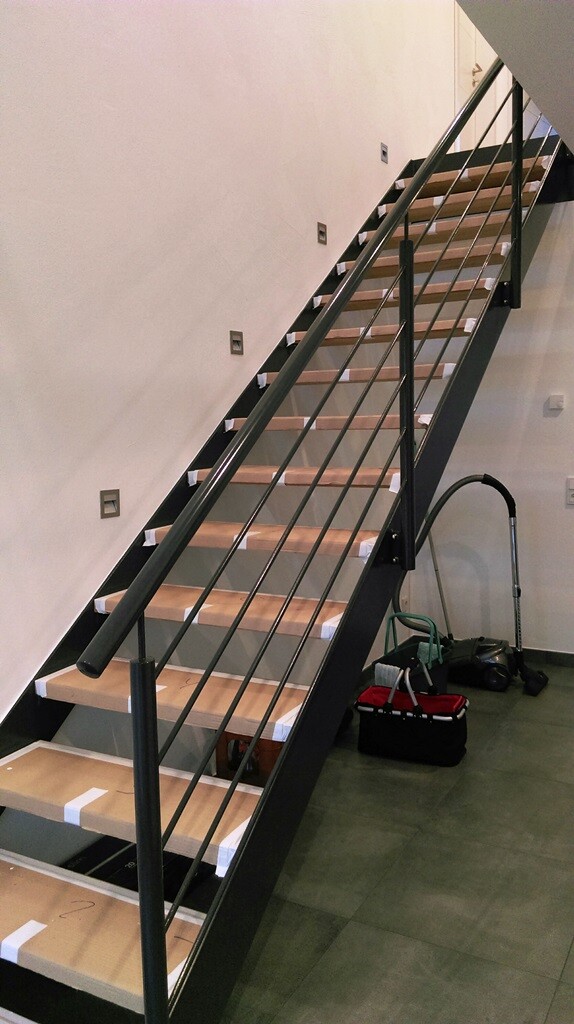

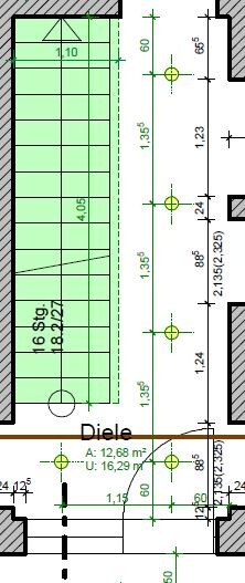

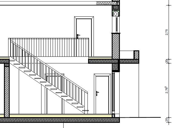

Ja, gern. Sehe gerade, dass die sogar 4,05m lang ist.
Jedenfalls ist sie gut zu gehen. 16 Steigen mit 18,2cm Höhenunterschied und 27 cm Auftritt.
Hier der Grundriss und der Schnitt:
Grundriss einer Wohnung: langer, grüner Bereich links, Diele unten, Maße in mm.
Schnitt durch zweistöckiges Gebäude mit Treppe, Geländer und Türen
Und hier noch in "echt":
Moderne Innenansicht mit Holzstufen-Treppe und Metallgeländer links; Flur führt zum hellen Wohnzimmer.
Moderne Innen-Treppe mit schwarzem Metallgeländer, Holzstufen; Staubsauger daneben.
Die Schiebetür in der Wand laufend ist z. B. auch ein Kostenfaktor, der nach deinen Schilderung quasi nicht zum Tragen kommt. Denn, die Tür wird in aller Regel zu sein. Da sollte man überlegen, ob man sie überhaupt setzt. Denn 200 cm Breite sind nicht geeignet hierdurch einen Tisch mit Stühlen in den Wohnbereich zu verlängern.
Wir können im übrigen nicht riechen, dass die angedeutete Möblierung überhaupt nicht euren Wünschen entspricht. Halte ich auf für einen Fehler, man sollte Grundrisse durchaus seinen Wünschen entsprechend möblieren. Dann sieht man auch, wo es hakt.
Und ja, die Treppe sollte DRINGEND geprüft werden. Jochens Beispiel ist da viel besser.
Mir fehlt z. B. auch eine ordentliche Garderobenmöglichkeit im Flur oder wie ist das gedacht?

Denn 200 cm Breite sind nicht geeignet hierdurch einen Tisch mit Stühlen in den Wohnbereich zu verlängern.t?
Warum nicht? Für mich völlig klar. Nehmen wir einen fiktiven großen Tisch. 1m breit x 4m lang. In der Länge spielt es keine Rolle. Wenn Tür 2m und Tisch 1m breit. Passt der Tisch. DEin Gedanke wird der Stuhl bzw. die Stühle auf beiden Seiten sein. Gewöhnlich sitzt man ja nicht Stuhl an Stuhl ohne einen Zwischenraum. Sitzt man genau vor der Tür und dann noch auf beiden Seiten, wird es eng. Richtig. Aber das wird nicht die Regel sein. Man sitzt dann quasi gleich daneben.
