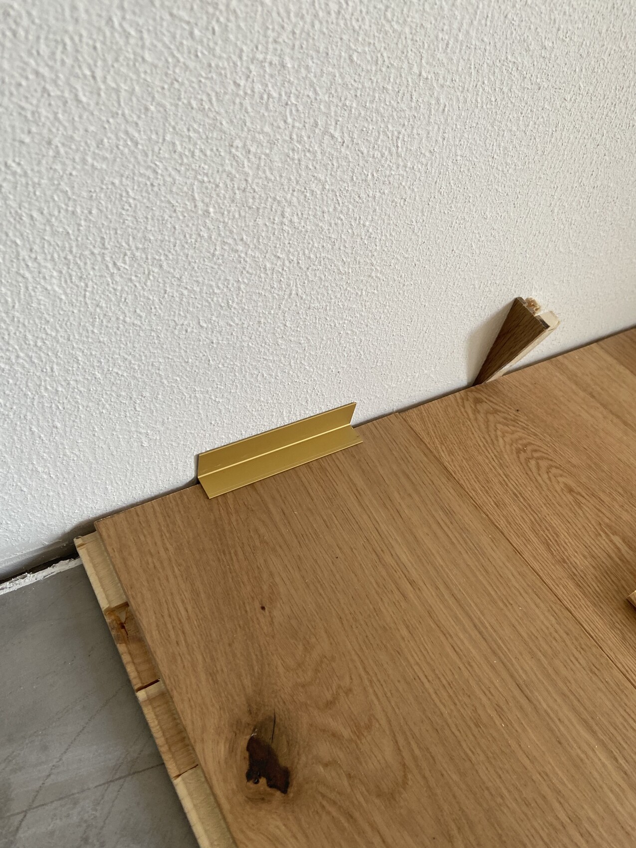

Kannst Du bitte mal zeigen, wie der Flüssigputz so aussieht?

Meinst du ein Bild flüssig oder an der Wand?

Holzplatte liegt auf dem Boden vor einer weißen, texturierten Wand; goldene Metallleiste ruht darauf
Hab ein Bild gefunden, von der Fußleistenprobe (es wird aber nicht Gold 🙂).
Hier erkennt man die Struktur ganz gut.
Wir haben vorgestrichen mit Knauf Sperrgrund, dann mit der Walze aufgetragen und zum Schluss mit der finnisherwalze drüber. Optik gefällt uns gut aber es ist so sehr Schmirgelpapiermäßig.
Wir haben also alles nochmal weiß gestrichen und jetzt ist es „sanfter“. Davon kann ich später noch ein Foto nachreichen. Das Bild ist ohne streichen.
Wir haben es vorher im Schlafzimmer hinter dem zukünftigen Kleiderschrank ausprobiert
23.06.22 11:17
Dank Dir. Wie nennt sich das? Ist das jetzt Feinputz oder Ersatz für Raufaser? (ich frage für einen Freund 😉 )
