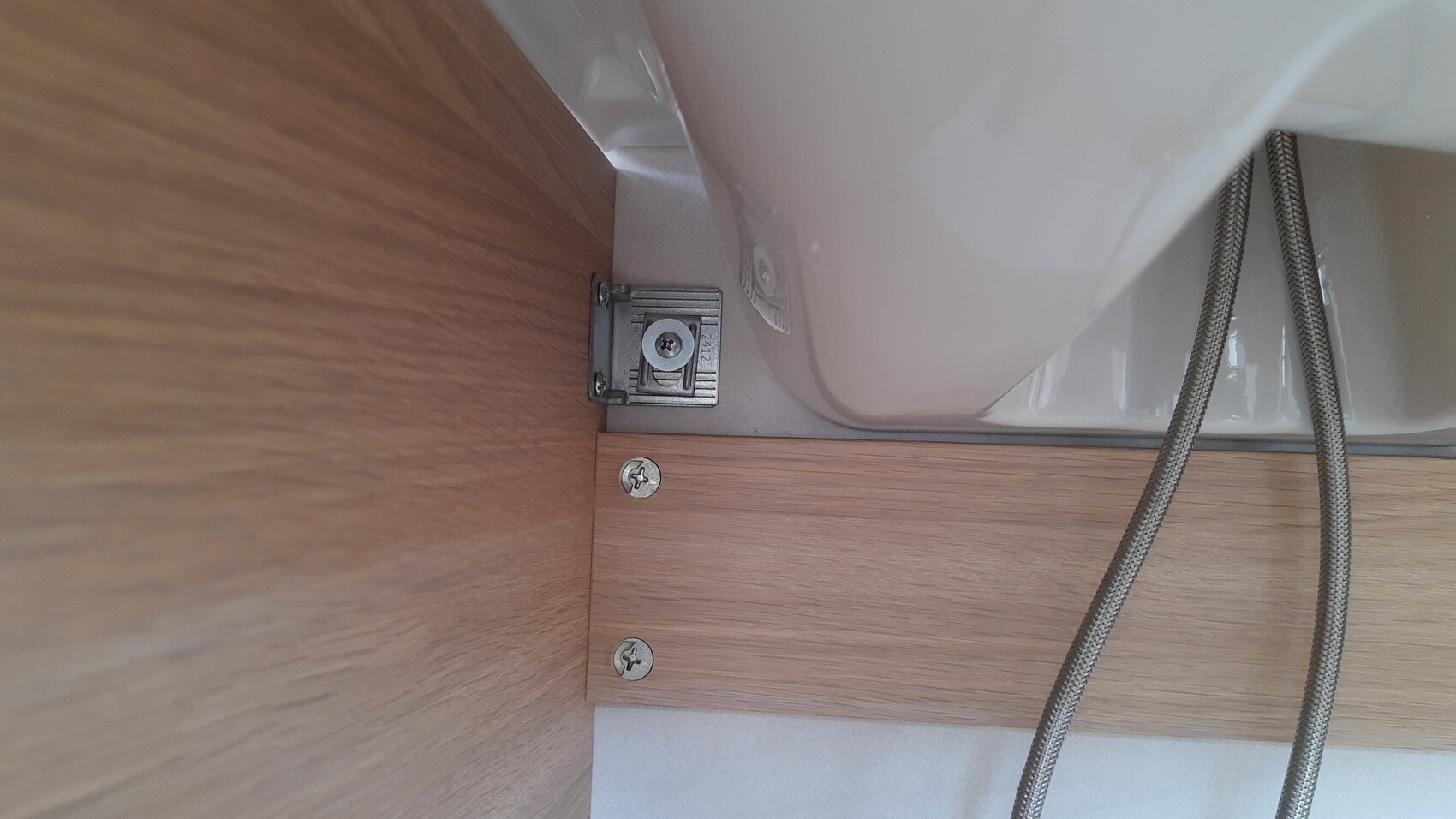

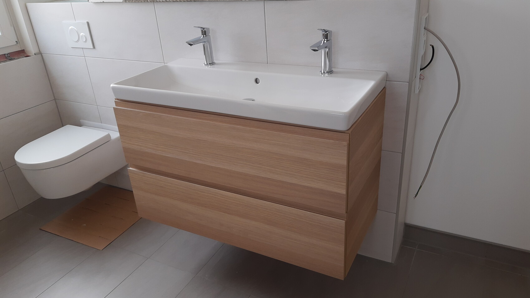

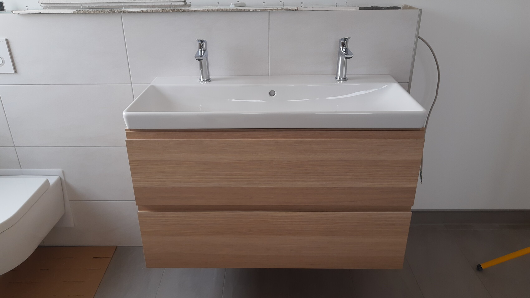

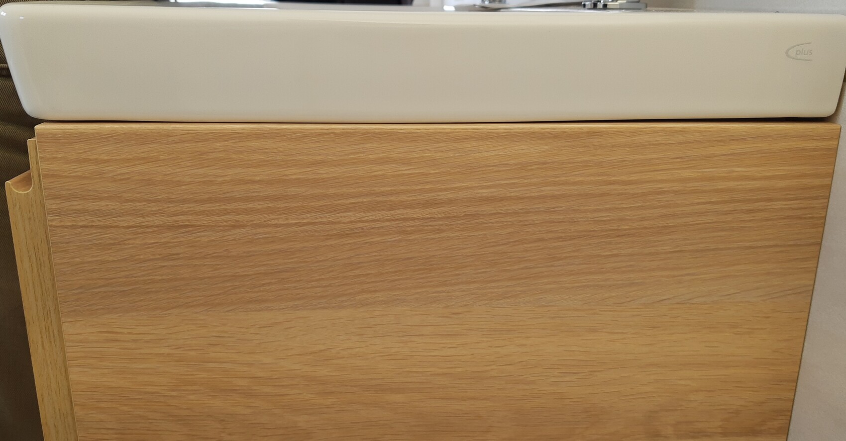

So, quasi live von der Baustelle: Waschtisch und Schrank sind dran.
Villeroy & Boch Avento 100 cm
Ikea God Morgon 100 cm.
Befestigungstechnisch passen beide gut zusammen, die Querleiste und die Winkel gehen hinten am Waschbecken frei.

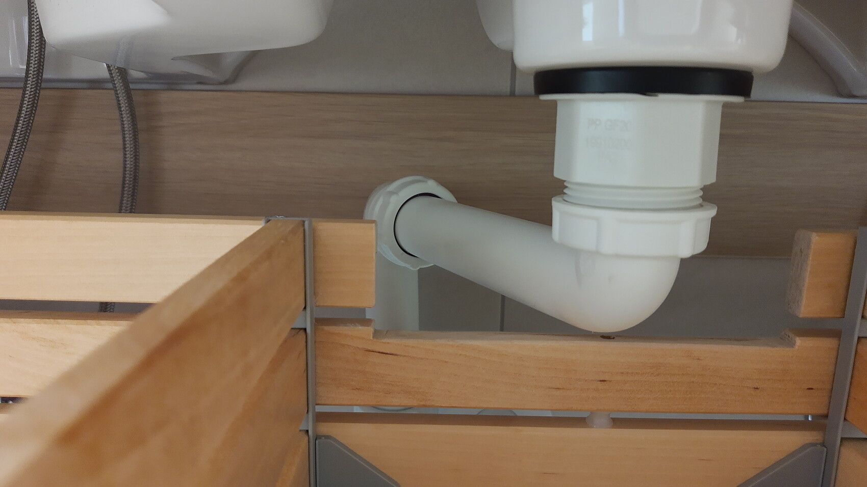

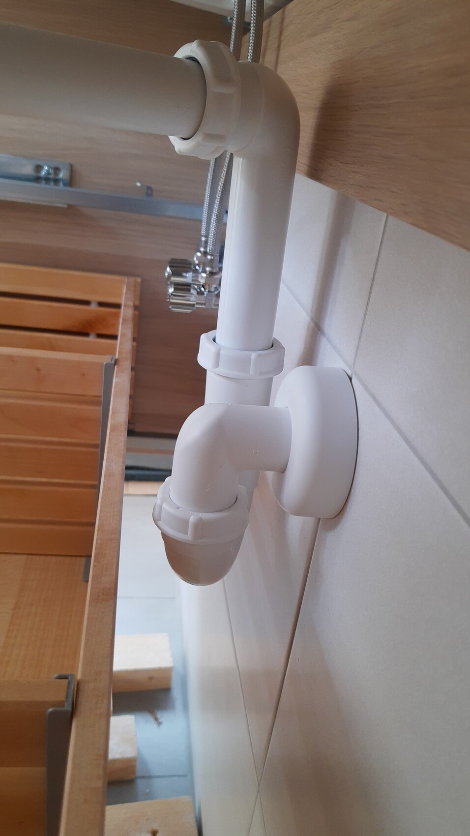

Wir mussten auch nur einen kleinen Teil aus der Pax-Rückwand der oberen Schublade aussägen, um Platz für den Raumsparsiphon zu schaffen. Der Siphon ist einfach aus dem Baumarkt.

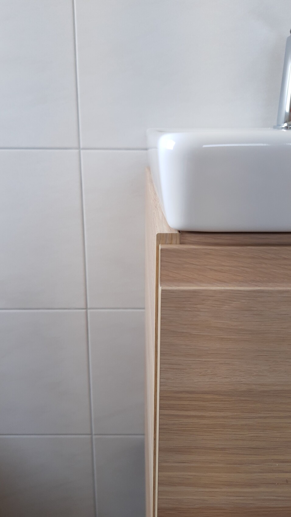

Beachten sollte man: das Waschbecken ist konisch, oben 100 cm breit, unten 98 cm breit. Der Waschtisch 100 cm breit, steht also 2 cm über. Das war uns aber bewusst. Wir wollten es trotzdem mit Goodmorgon kombinieren, anstatt mehr als das doppelte Geld für einen passenden Villeroy & Boch Tisch hinzulegen.
Das Waschbecken ist unten auch nicht eben, obwohl als Schrankwaschbecken beworben. Guckt man sich die Bilder in den Bad Shops an, sieht man aber auch bei der Kombi mit Villeroy & Boch Waschtischen einen Spalt.

wp.seeker
12.03.23 15:01
Ergänzung: das Waschbecken ist extra für sich an der Wand befestigt, der Schrank also einfach nur drunter gehängt.
Das push open Ventil welches bei der Armatur beilag, passt auch ohne Probleme mit dem Siphon.

Steffi33
12.03.23 21:08
Passen da echt zwei Leute gleichzeitig dran?
wp.seeker
12.03.23 21:18
Na klar. Solange jeder seinen eigenen Wasserhahn hat, ist die Welt in Ordnung.
Einen Riesenwaschtisch wollten wir nicht, zwei Einzelwaschbecken auch nicht. Zwei Hähne, das war wichtig.
